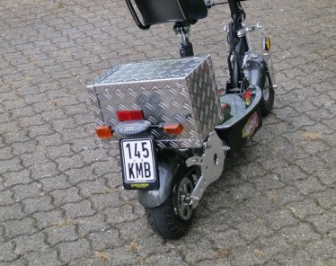

Hallo Rudi,
den Prototypen der Alubox habe ich noch in meiner Werkstatt stehen.
Falls du Interesse an der Maßgefertigten Box hast, ich verkaufe sie dir günstig.
Gruß Harry

Danke fürs Angebot
Werde erstmal testen wenns Wetter wieder passt und dann entscheiden .
