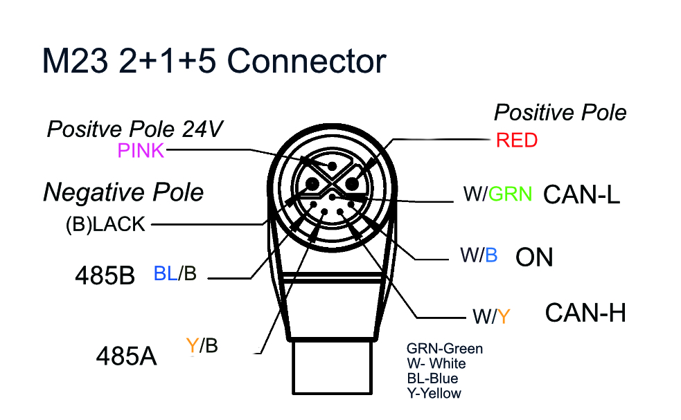

Anbei die Belegung des Steckers zum Akku.
Laut Plan soll CAN-H und CAN-L miteinander verbunden werden.
Wie ist jetzt der ON zu belegen - über den 24V Pluspol oder Minuspol?
Und spielen 485B + 485A eine Rolle?
