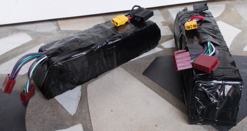

Im Prinzip hast du vollkommen recht . Um das zu prüfen habe ich ja vorgesorgt . Meine Akkus haben einen Abgriff um dies zu prüfen . Jeder Block hat diese Anschlußstecker die ich dann mit dem Buchsenkasten verbinden kann um die einzelnen Spannungen zu prüfen . Aber auch das ist schon so gedacht das ich hier das BMS anschließen könnte . Ich suche immer noch nach einen BMS wo P- und C- an einem Anschluß am BMS sitzt . Ich müsste sonst beim laden jeden Akku einzeln laden und P- dazu trennen . In meinen Elmoto habe ich für den Hauptakku so ein BMS verbaut aber finde dieses nicht mehr . Hier habe ich zb. den Fehler gemacht das mein Zusatzakku eine seperate Ladeleitung hat und kann somit die beiden Akkus nicht gemeinsam laden . Allerdings gibt es da einen Trick , ich lade den Zusatzakku mit den kleinen Lader und der Hauptakku läd sich über den Ausgang automatisch mit . Umgekehrt würde das nicht richtig funktionieren . Leider dauert das mit den kleinen Lader aber super lange .Das Problem ohne BMS ist ja, dass man beim Laden/Entladen keine Kontrolle auf die einzelnen Zellspannungen hat. Wenn in einer S-Stufe eine Zelle kaputt geht, hat man die unterschiedlichsten Spannungsverhältnisse im Akkublock beim Laden, auch wenn die Endspanng passt.

Doch , im Pedelecbereich wird das öfters so gemacht und das nicht nur von Selbstbauer sondern auch orginal . Das Focus wie in meinen Bild ist auch orginal mit einen Zweitakku nachrüstbar . Genauso habe ich es halt auch nach gebaut nur das ich meine Akkus selbst aufgebaut habe .Akkublocks mit BMS Parallelschaltung hat noch keiner gemacht?
Was halt eher selten ist ist das eigendlich einzel zu schwache Akkus zu einem starken verbunden werden . Normal ist der Hauptakku stark genug und die Zusatzakkus dienen nur zur Reichweitenverlängerung . Ich habe gestern mit allen meiner E-Mobile eine Vergleichsfahrt und alle sind sehr unterschiedlich .
Aber ich habe bei diesen Akku festgestellt das der Spannungseinbruch bei Vollast niedriger ist als bei den Anderen . Bin mal gespannt wie weit die Reichweite ist .

Aber ihr habt mich doch etwas nervös gemacht mit der Überladung . Ich habe den Akku herausgenommen und alle Zellenblöcke nachgemessen .
Das Ladegerät was ich nutze läd nicht ganz bis zum bitteren ende bevor es noch eine zeit lang ohne Lüfter Konstandstrom abgibt . Weiß nicht wie man das genau nennt . Es läd bis 54,1 Volt . Meine Anzeige am Lenker lügt etwas und zeigt dabei 54,4 Volt an .
Mein Multimeter stimmt aber und ist geeicht . Mein größter unterschied liegt bei 0,02 Volt von allen gemessenen 36 Blöcken mit 4 Zellen . Also zwischen 4,15 und 4,17 Volt . 30 Blöcke haben 4,16 . Also ich halte das für unbedenklich .
Das soll aber jetzt nicht heisen das ich es grundsätzlich befürworte ohne BMS zu arbeiten . Nur bei gewisser Vorsicht und guten Zellen ist es möglich .
