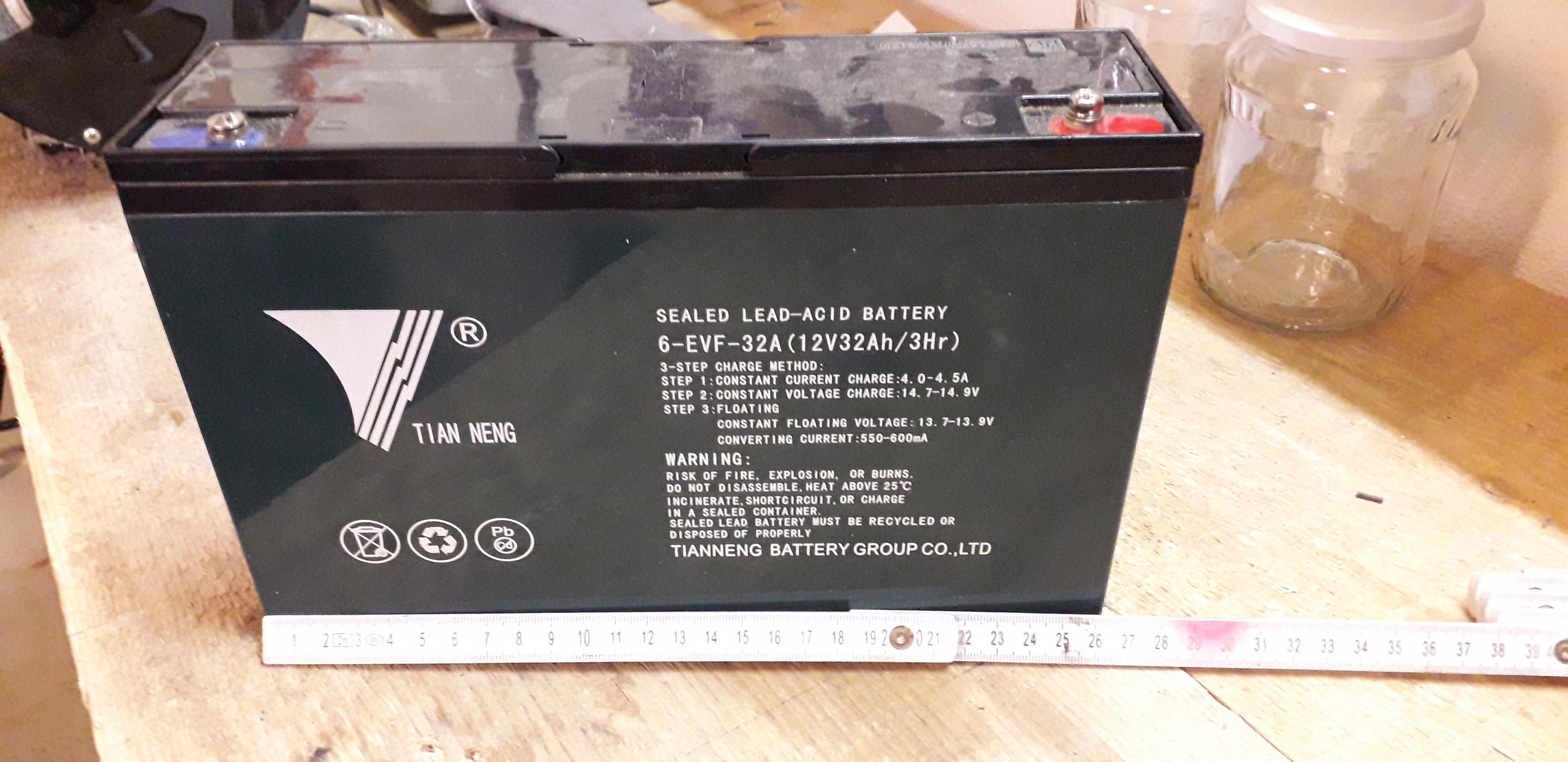

Die ganze Spnnungsmesserei bringt GAR NIX, solange sie nicht unter realistischer Last erfolgt.
Du musst jeden Akku einzeln auf 14,4 Volt und dann mit einer Last entladen die dem Fahrbetrieb entspricht, also so um die 20A.
Das geht am einfachsten mit mehreren, parallel geschalteten 12V 50W Lämpchen.
Dann misst du die Zeit bis die Spannung einbricht und kannst so den Übeltäter sicher ermitteln.
Ich hab mir dazu ein Steckbrett mit Fassungen gebaut in das beliebig Lämpchen gesteckt werden können. So kann ich jede beliebige Last bis 3000W simulieren. Verbunden mit einem Kapazitätsmesser lässt sich dann die Kapazität unter realistischen Bedingungen messen.
Ich kann es nur immer wiederholen. Mit Blei wird man nicht glücklich, Bleiakkus taugen nichts, sie sind in der Regel nach 2Jahren und 5000 km fertig.
Ich würde nun den defekten Akku ersetzen und wenn die anderen auch hinüber sind auf Lithium umrüsten.
Die Load Champs nützen meiner Meinung nach gar nix.
Man darf nicht vergessen dass in jedem 12 Volt Akku sechs Einzelzellen fest verschaltet sind die NICHT ausgeglichen werden können.
