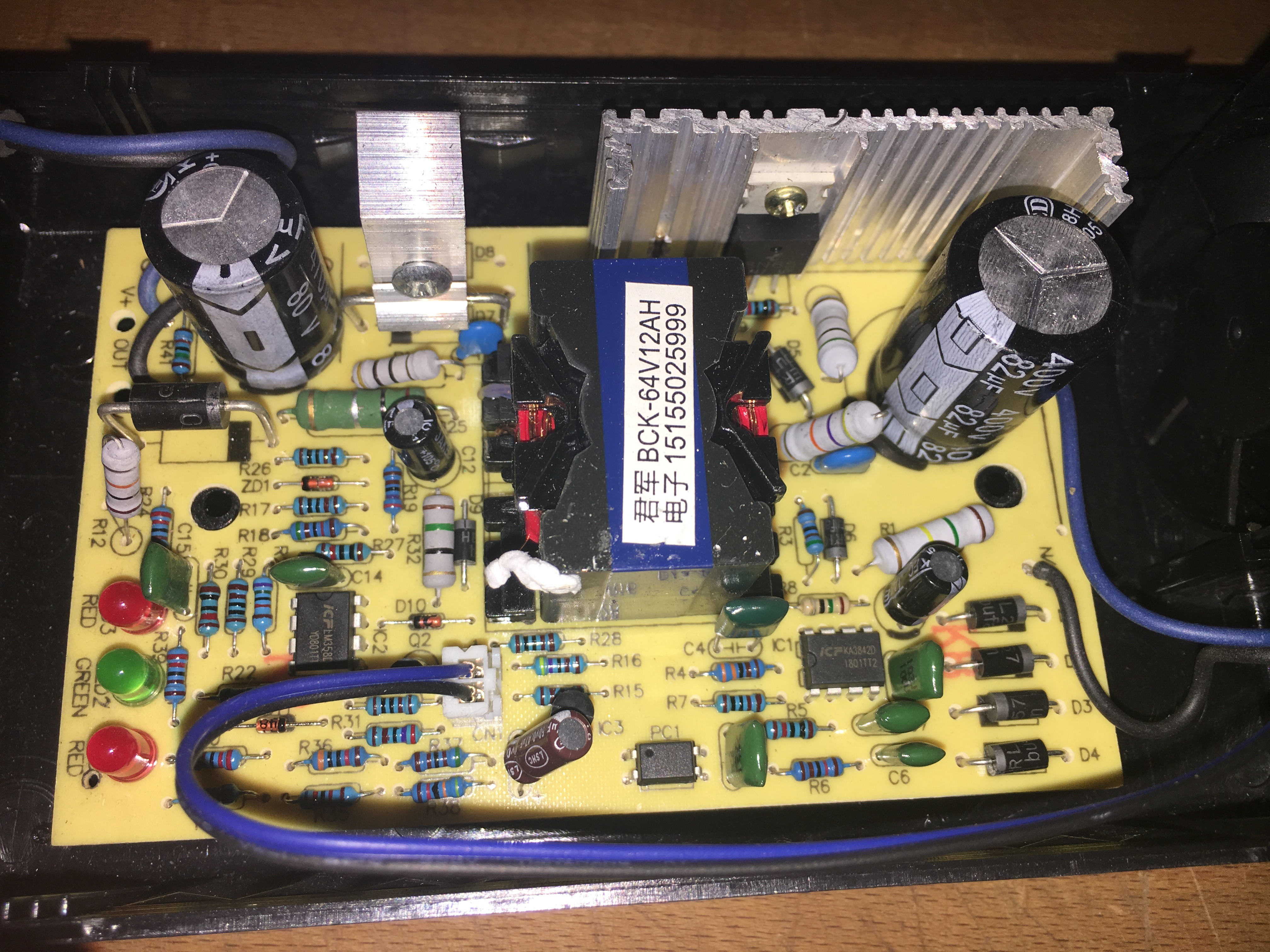

Dieses Ladegerät benutze ich im Moment.

Es ist ein regelbarer Wiederstand, der kann sehr unterschiedlich aussehen. Auf alle Fälle ist es eine kleine Schraube oder Blechring zum Drehen, sollte jetzt mit Farbpunkt markiert sein. Aber das Teil geht doch schon ohne Schäden nicht auf.

Ist bestimmt von hinten verschraubt…

Habe das Ladegerät jetzt mal aufgeschraubt… Ich sehe aber so einen Poti nicht.
