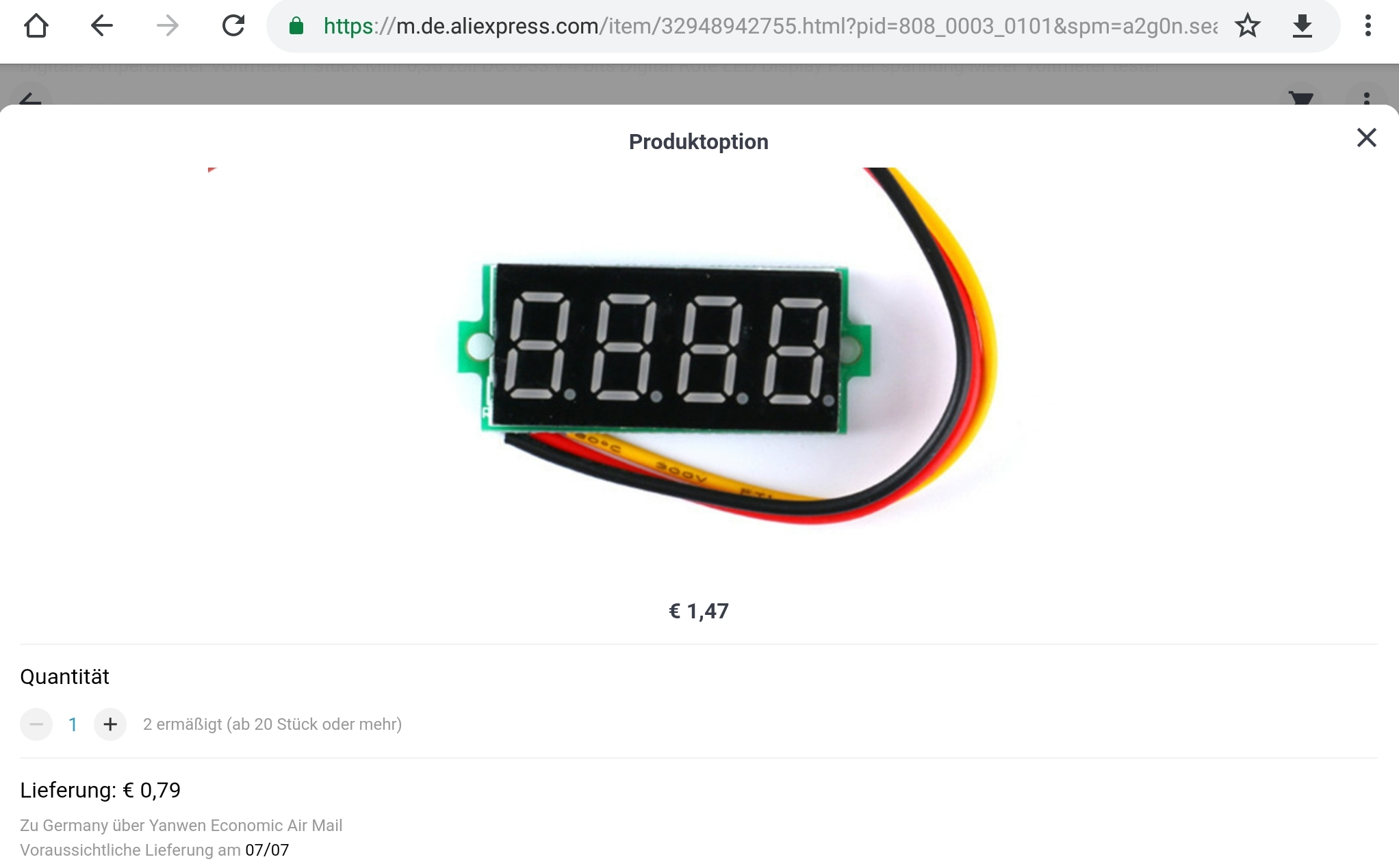

ein durchsichtiges kleines Gehäuse wirst du schon finden.
https://m.de.aliexpress.com/item/329489 ... 8465659108
Gruß    Harry

Ja, das von Harry ist 0,36", ich habe welche mit 0,28" gefunden (2 Drähte)
Ich habe so ein bisschen das Problem, dass ich 4 davon nicht schick bei mir im Cockpit unterbringen kann

Vierstellige Anzeige sollte es schon sein, um 2 Stellen hintern Komma messen zu können.
Das Versorgungs- und das Messkabel kann man zusammenzufassen.
Mit einem kleinen Drehschalter kommst du auch mit einem Voltmeter aus, das spart Platz.
