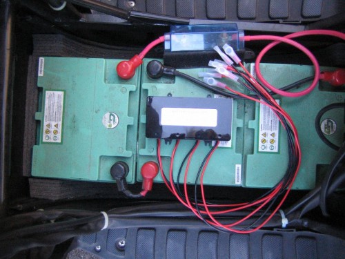

Greensaver sind in Deutschland einfach zu teuer. Ich schaute einmal, ob Multipower MP36-12c (c=zyklenfest) für €70,44 /Stück passen. Bei der Bestellung angeben: Gleiches Produktionsdatum, fortlaufende Seriennummern.......
Der zweite Batteriesatz ist meist nie so gut wie der Originale. Im Forum wurden gute Erfahrungen mit Ladungsausgleichern gemacht. Z.B. HA02. Zubekommen für 54,- USD bei aliexpress. (Im Bild noch nicht angeschlossen)
