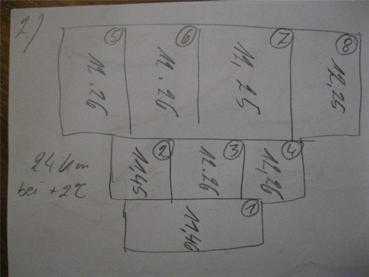

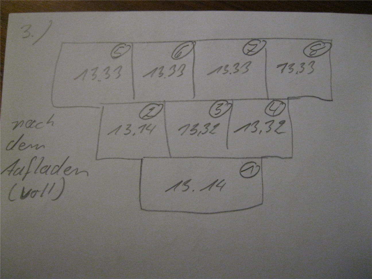

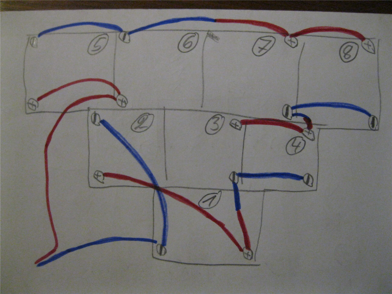

es ist leider bald soweit das die 2 Jahre Garantie ablaufen auch auf die Akkus.
Deswegen habe ich mir die Arbeit gemacht und die Akkus mal gemessen.
1. Messung
Der Roller hat 3 Wochen gestanden (hatte ihn aber vorher Vollgeladen) 2. Messung
Ich bin 24 km bei +2 Grad gefahren 3. Messung
Anschließend vollgeladen (1,25 kW) Übersicht der Verkabelung
Ich weiß nicht ob das was zusagen hat
Für mich sieht das so aus als wenn Akku 1 + 2 nicht mehr die volle Leistung haben, defekt?
Ich hätte gerne eure Meinung dazu

leider habe ich mit den Akkus, auch noch nicht die Profierfahrung und auch keine Herstellerangaben. Deswegen auch meine Umfrage, um hier etwas mehr Gefühl zu bekommen. Ich versuche schon seit geraumer Zeit Daten von emco zu den Akkus zu bekommen, wenn ich die mal kriegen sollte, dann sind genauere Angaben möglich.
Da auch die Blei-Akkus mit der Zeit driften solltest Du sie mal einzeln laden und dann die Spannungen beobachten.
Mache folgende Messungen:
gleich nach dem Laden
eine Stunde nach dem Laden
und nach einer längeren Probefahrt
Du hast ja den Roller noch nicht solange, hat sich zwischen Deinem Kauf und jetzt was geändert? Wieviele Km hat der Roller Laufleistung und wieviele Km bist Du davon gefahren?
Um pragmatisch eine Aussage über den Zustand zu machen, nehme ich die Reichweite, aber inwieweit man über die Temperatur korrigieren muss, kann ich auch nicht sagen, da ich wie gesagt noch keine Herstellerangaben habe.

@blamm: Akku 1 und 2 sind parallel geschaltet (wie auch 3+4, 5+6 und 7+8), von daher hat das natürlich zu sagen, dass die dieselbe Spannung aufweisen. Wie Herby schon schrieb wäre womöglich eine "Einzel"ladung dieser zwei angesagt, mit einem 12v Autoladegerät, und dann am Besten auch die anderen 4 Paare, um wieder Gleichlauf herzustellen?
- Beiträge: 8405
Würde ich auch einzeln (d.h. paarweise, wie sie verschaltet sind) nachladen. Aber hinsichtlich KFz-Lader keinen alten für Autobatterien nehmen (also Trafolader für offene Blei-Säure), sondern einen moderneren elektronischen Lader, die sind für verschiedene Batterietypen einstellbar per Knopfdruck, Du willst mit ca. 14.4V auf die Akkus gehen.
Mit Glück ist das nur "Drift", d.h. dass die Bleiaakkus auseinander gelaufen sind, mit Pech ist einer schon hinüber. Interessant ist insbesondere die Spannung unter Last, falls die Möglichkeit besteht, Roller aufbocken, Spannungsmesser an jeweils einen Block, dann Vollgas aus dem Stand und Spannungsverlauf messen und vergleichen mit den anderen Blöcken. Da die Messung wenig genau und reproduzierbar ausfällt bei diesem Aufbau, kann man lediglich eine Tendenz feststellen, wie es um die Akkus bestellt ist. Wenn es geht, die Messung im geladenen Zustand und dann nochmals teilentladen wiederholen.

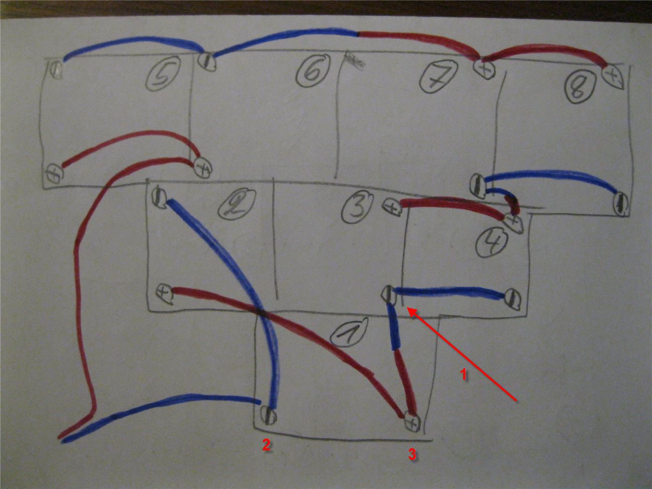

blamm
Re: emco Novum Blei Akku defekt
habe es geschafft die Akkus Paar weise zu laden.
Habe bei 1 die Verbindung getrennt und bei 2 u. 3 das Ladegerät angeschlossen.
Vor der Ladung hatten die beiden 13,08 Volt und die anderen 13,25 Volt
Nach über 7h Ladung hatten die beiden 13,18 Volt.
Sollte ich die noch mal einzelt Laden?
Gruß an alle!

Bezüglich der Ruhespannungen bei intakten Akkus war ich/bin ich unsicher.
Ich habe jetzt mal einen neuen Satz Bleiakkus bekommen Longex 12LCP-23, die hatten eine Spannung von ca. 12,9 V, dann habe ich sie einzeln geladen. Nach dem Aufladen und ein paar Stunden Ruhe hatten die Akkus eine Spannung von ca. 13,1 V. Ich habe dann bei zwei Lieferanten angerufen und gefragt, ob das so in Ordnung wäre. Beide haben unabhänig voneinander dies bejaht, sowohl die Spannung (12,9 V) bei Anlieferung, als auch die Spannung (13,1 V) nach dem Laden. Ich habe dann noch im Internet gesucht und folgende Kennlinien bei den Greensavern gefunden: http://mtk.mtk-handel.de/datenblaetter/SP24-12.pdf
Hier ist die Leerlaufspannung bei vollen Akkus auch bei ca. 13,2 V.

ich weiß nicht warum du den Batteriepack bei 1 aufgetrennt hast?! Das 12V Ladegerät hat eine galvanische Trennung zwischen den 230V und 12V und somit sind diese 12V zu deinem Batteriepack potentialfrei. Also kannst Du die 12V vom Ladegerät an jede 12V Batterie deines Batteriepacks anschließen. Weiterhin viel Erfolg beim Nachladen deines Batteriepacks.
Beim Zuschalten des Batteriepacks auf den Controller an die Softladeschaltung denken - vor einschalten des Sicherungsautomaten diesen mit einer 230V Glühlampe überbrücken.......sonst könnten die Elektrolytkondensatoren im Eingang des Controllers Schaden nehmen.
