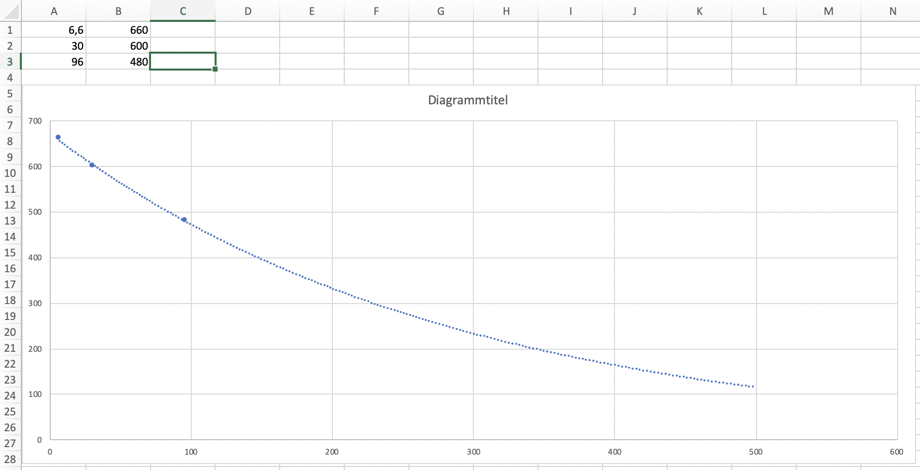

Und anstatt der Zeit kannst Du auch mit Leistung rechnen (wie Herbikum das schon vorgemacht hat), indem Du die Kapazität durch die Entladedauer teilst:
Kapazität (6,6 W): 660 Wh
Kapazität (30 W): 600 Wh
Kapazität (96 W): 480 Wh
Jetzt kannst Du Dir in etwa die Trendlinie vorstellen und merkst, dass Du bei 300 W Leistung mit an Sicherheit grenzender Wahrscheinlichkeit bei einer nutzbaren Kapazität von unter 300 Wh landen wirst; Ein Betrieb mit 300 W über eine Dauer von einer Stunde ist also mit diesem Akku nicht möglich.

Grob überschlagen dürfte bei einer Last von 250 W die Nutzbare Kapazität knapp über 250 Wh liegen, also bräuchtest Du die doppelte Akkukapazität (oder zwei der genannten Akkus) um 500W für eine Stunde ziehen zu können. In der Praxis müsste da aber noch ein entsprechender Puffer draufgerechnet werden...

Also erst Mal sind 0,75 Stunden nur 45 Minuten und - insofern muss ich auch MEroller widersprechen - kann man das bei Belastung so nicht rechnen. Du hast das Thema ja schon mit der Einsicht begonnen, dass die Kapazität mit steigender Leistung sinkt. Wenn Du Dir den weiteren Verlauf der Kurve nicht so recht vorstellen kannst, kannst Du Dir z.B. in Excel eine Trendlinie zeichnen lassen. Das sieht dann so aus:
Auf der X-Achse hast Du die Leistung in W und auf der Y-Achse die zu erwartende Kapazität in Wh. Das ist zwar auch wieder nur "über'n Daumen" (in der Praxis würde man einen anderen Verlauf der Kurve erwarten), zeigt aber immerhin recht deutlich, dass das so nix wird, da bei einer Belastung über 250 W selbst unter optimalen Bedingungen eine Laufzeit von unter einer Stunde zu erwarten wäre. Hinzu kommt, dass der Akku mit den Zyklen noch an Kapazität verliert.
