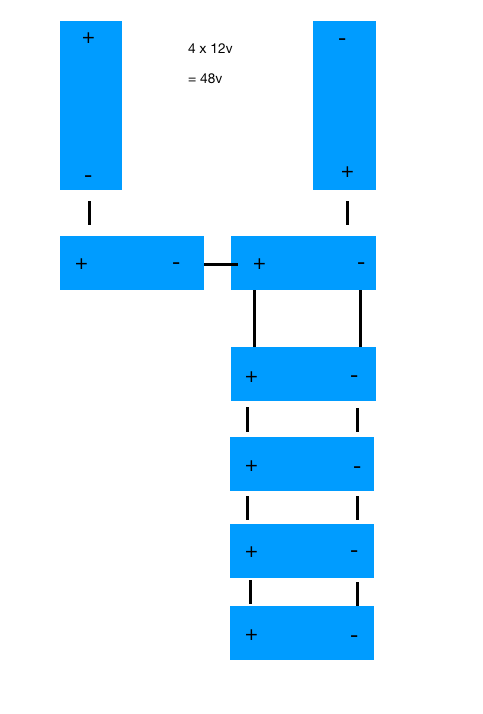

habe einen (ziemlich alten) alten E-Roller ergattert und möchte nun die Akkus komplett erneuern.
Habe mich ein wenig durchgelesen, bin ir aber nicht sicher ob meine Planung so stimmt.
Muss 4 Akkus a 12v in Reihe schalten wegen der 48v die ich brauche, und dann nochmal 4 für die Rechweite ;-)
Schalte ich die dann einfach nur parallel auf die anderen ??
Habe ne kleine Skizze gemacht wie ich es mir vorstellen würde.
Vielen Dank schon mal im Voraus.
viele Grüße
Mario

Nein, so nicht. Je zwei Akkus parallel. Und dann in Serie.

Hallo STW,
vielen Dank für den Hinweis, hab es auch gerade nachgelesen...
Dann müsste ich bei 8x 12v 23ah Batterien insgesamt dann 48v 184ah haben, Richtig?
viele Grüße
Mario

Nope. Du hast 48V und 46Ah (2*23). Das ist aber schon mal ganz gut für den Anfang.

8x 12v 23ah Batterien:
Wenn ich richtig rechne wären ,4 Batterien 48 V und 23 Ah und nochmals dasselbe dazu sind dann 48 V und 46 Ah.
Du darfst nur parallel oder nur in Reihe rechnen, aber nicht zusammen.
Bei 12 V sind es deine 184 Ah.
