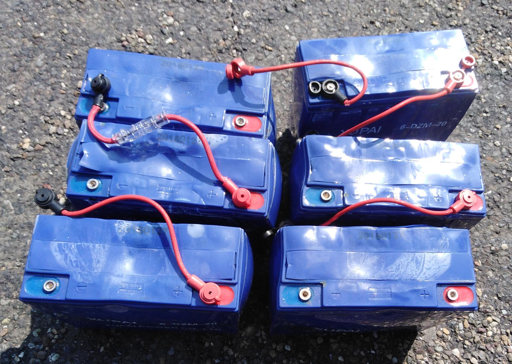

Und natürlich: Es waren die Akkus. Wenn ich das sehe stellen sich mir allerdings einige Fragen (ich bin allerdings nur Laie).
- Das Akkus im Laufe der Zeit schwächer werden verstehe ich. Aber von heute auf morgen komplett defekt? Das verstehe ich nicht!?
- Wie sehen denn Akkus aus, welche schwächer werden? Verformen die sich? Alle Akkus bei mir waren verformt. Die "Dellen" oben drauf sind z.B. von den Gummipuffern welche die Akkus im Roller in Position halten.

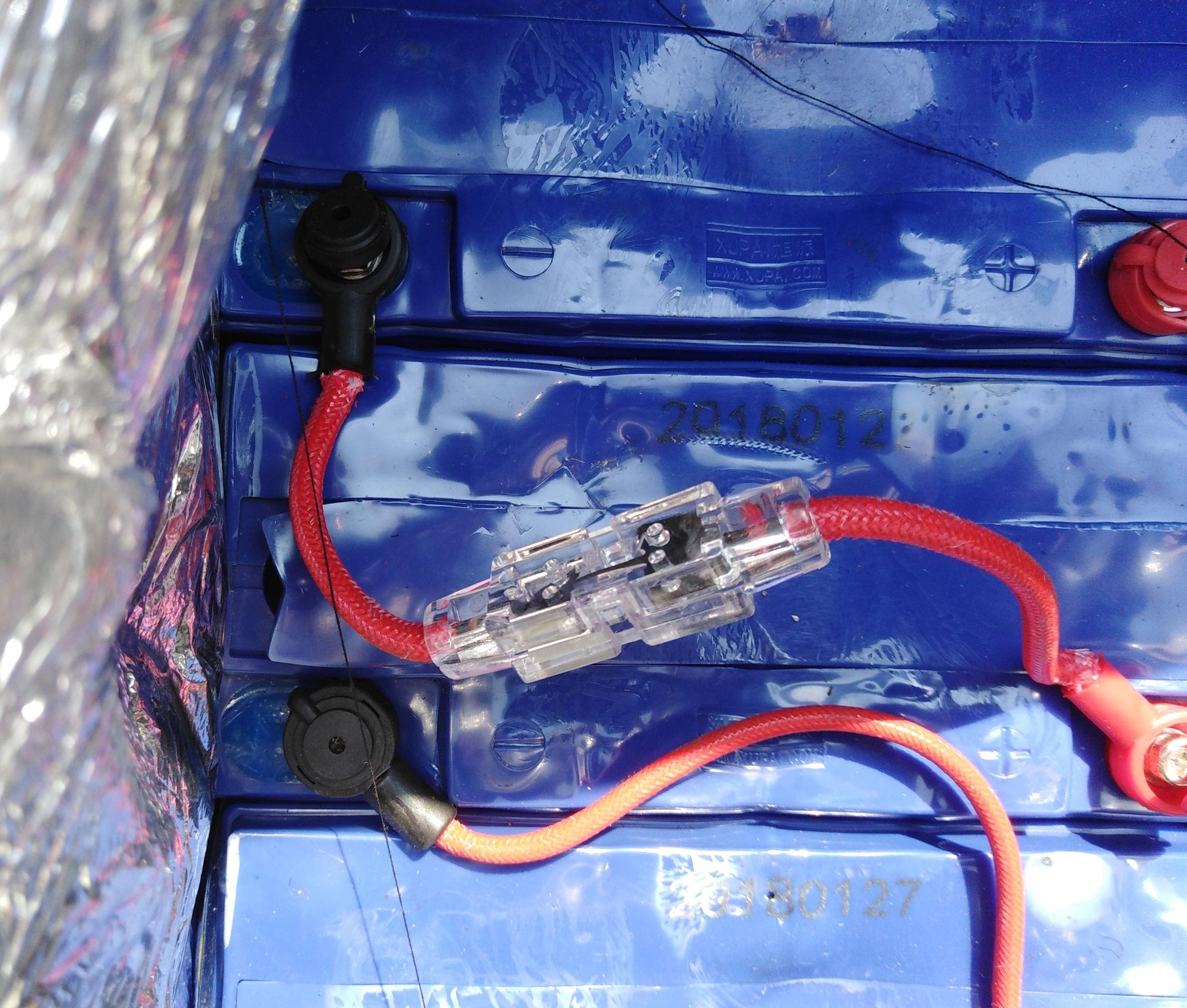

- Für mich sieht es so aus, als ob die Akkus richtig heiß geworden sind. Man beachte die verformten Abdeckungen und den "Abdruck" der Ummantelung des Kabels welcher jetzt im Kunststoff zu sehen ist! Das ist doch nicht normal?! Oder? Der Techniker musste mit einem Hammer und einem Schraubendreher die Akkus (es stehen jeweils 3 Stück nebeneinander im Roller) auseinander "brechen" da die Kunststoffgehäuse schon leicht miteinander verschmolzen waren! Da habe ich beim nächsten Laden ja Angst, dass mir der Roller in der Garage abfackelt?!
- Ich habe hier im Forum gelernt, dass nur ein voller Akku ein glücklicher Akku ist. Daher lade ich nach jeder Fahrt den Akku auf. (Mittlerweile fahre ich 20 km am Tag. Da habe ich sowieso keine Wahl und muss laden, da ich sonst nicht weiß, ob ich es am zweiten Tag noch nach Hause schaffe.)

ich hab etwas Erfahrung mit Akkus und das sieht für mich gar nicht gut aus.

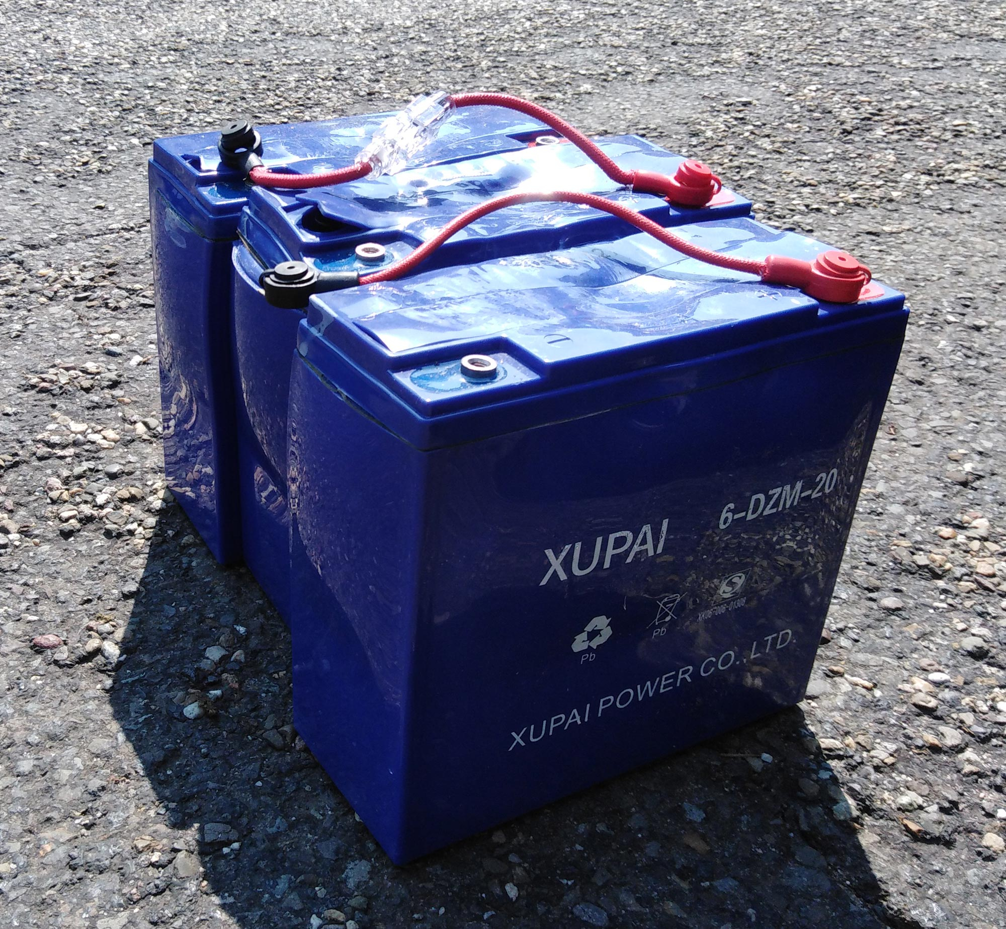

Wenn ein Akku schon mechanisch verformt ist, traue ich mich gar nicht mehr ihn zu verwenden, sondern muss ihn schweren Herzens zur Entsorgung bringen.
Was genau die Akkus zerstört hat, lässt sich meiner Meinung nach nur schwer feststellen, besonders aus der Ferne.
Generell sind diese Blei-Gel Akkus eine recht alte Technologie. Selbst unter optimalen Voraussetzungen halten sie nur einige tausend km. Du findest hier im Forum im Bereich Akku-Technik / Blei-Akkus viele Beiträge dazu. Mehr als 10.000km mit einem Satz Akkus hat kaum jemand geschafft, oft sind es eher 5.000 oder weniger. Aber 2.100km sind schon arg wenig...
Du schreibst "gekauft Oktober 2018". Waren Roller und Akkus fabrikneu, ist auf den Akkus vielleicht ein Herstellungsdatum aufgedruckt oder eingestanzt?
Wenn die Akkus wirklich neu waren, würde ich noch einmal an die Kulanz des Händlers appellieren. Vielleicht erreichst du eine Ebene höher einen Geschäftsführer etc?
Sollten die Akkus älter sein, hast du möglicherweise einen Ladenhüter erwischt und die Akkus waren vielleicht schon gealtert oder vorgeschädigt.

Definitiv sind die Akkus überlden worden und zwar alle sechs. Ich verwendete das LG nicht mehr weiter. 72V Lithium Akkus sind auf aliexpress nicht mehr so teuer. Es sollten mindestens 20, 25 oder 30Ah sein. Auf Markenakkus wie LG, Panasonic oder Samsung achten. Beim Aliexpress Akku ist auch ein passendes Ladegerät dabei.

Auch bei mir waren nach knapp 5000 km die Akkus platt. Die Hälfte davon verformt. Das könnte auf einen Fehler im Ladegerät hinweisen. Da die Standardladegeröte keinerlei Kontrolle bzgl. korrekter Funktion zulassen, lade ich nur nur noch mit Labornetzteil bei dem Spannung und Strom einsehbar ist.
Ein Bleiakku kann aber auch einen Plattenschluss haben, dann werden die restlichen Zellen auch bei intaktem Ladegerät gnadenlos überladen und verformen sich.
Meine PERSÖNLICHE Meinung aus jahrzehntelnger Erfahrung mit Bleiakkus,: Die Dinger taugen nix. Ich habe sie durch 18650 ersetzt. Das war an einem Samstag vormittag erledigt und funktioniert auch ohne weitere Änderung tadellos.

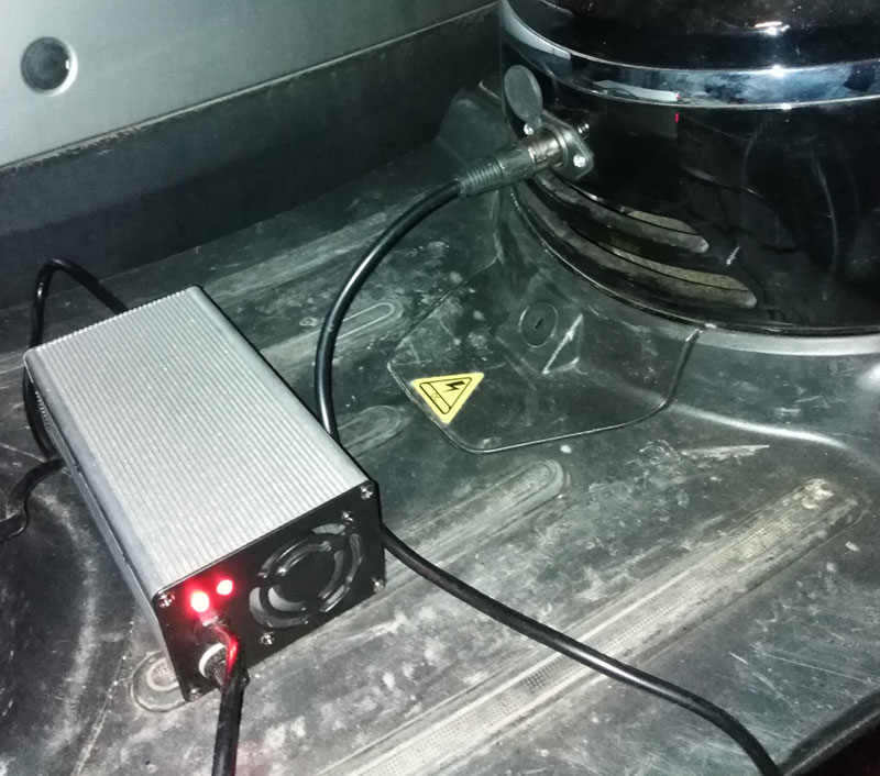

Das Ladegerät hatte immer abgeschaltet. Zumindest meiner Meinung nach: Die LED schaltet von rot auf grün, der Lüfter des Ladegeräts läuft nicht mehr und der Verbrauch geht von ca. 250W während des Ladens auf ca. 15W bei grüner LED nach dem Ladevorgang zurück. (Ich habe eine Energiekostenmessgerät dranhängen.)

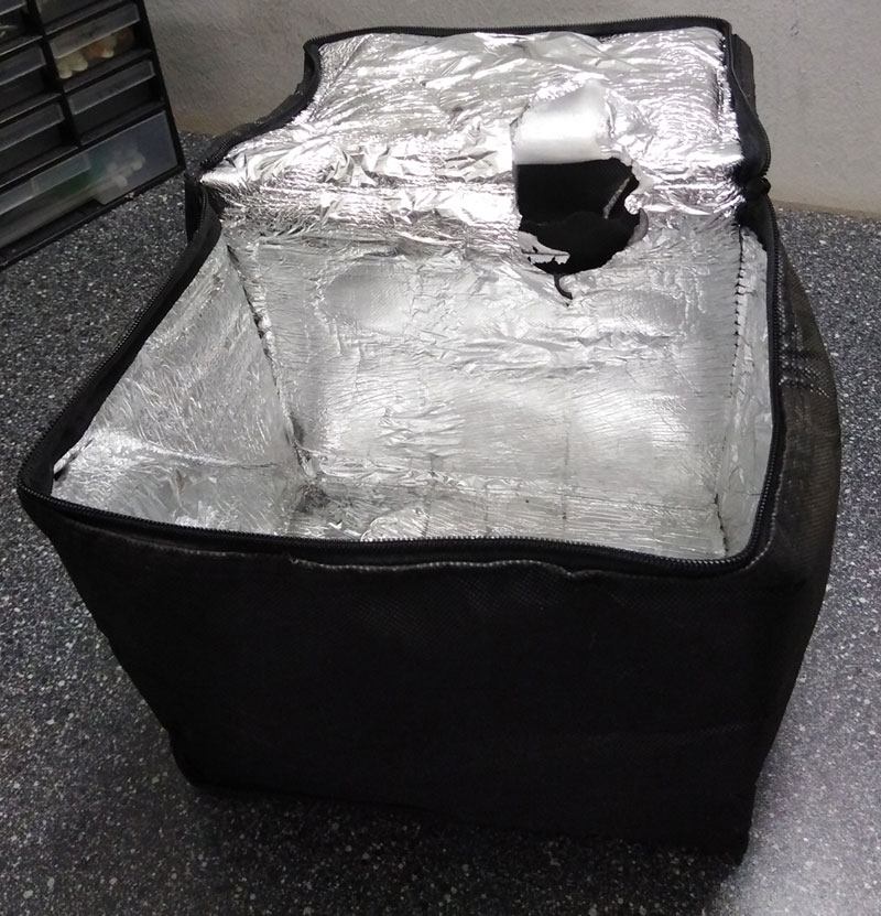

da die Roller-Akkus offenbar Ende Juli2019 nicht überlebt haben, können auch die damaligen Temperaturen eine Rolle gespielt haben.
(Nur so eine Theorie von mir)
Steht der Roller (Schwarz?) bei z.B. 38 Grad in der Sonne ist es drinnen am Akku vielleicht schon 48 Grad oder noch wärmer gewesen.
Wird dann gefahren, erwärmen sich die Akkus auf vielleicht 58 Grad. Dann wird Zuhause direkt das Ladegerät drangesteckt und
die Temperaturen gehen noch weiter rauf und das Plastik wird weich - ggf. dann noch Zellenkurzschluss durch Verformung..usw...
Wenn der Roller an den heißen Juli-Tagen mal über Mittag länger in der Sonne stand, wäre auch so ein Fall denkbar.
Die Firma Multipower spezifiziert z. B. ihre Zyklen-Akkus wie folgt:
Entladen bis maximal 50°C; Laden bis maximal 40°C (Akkutemperatur)
(Ahoi Klimawandel)
Auch davor schützen Lithium-Akkus, die sich beim Entladen/Laden weniger erwärmen und oft auch eine Temperaturüberwachung im BMS haben.
