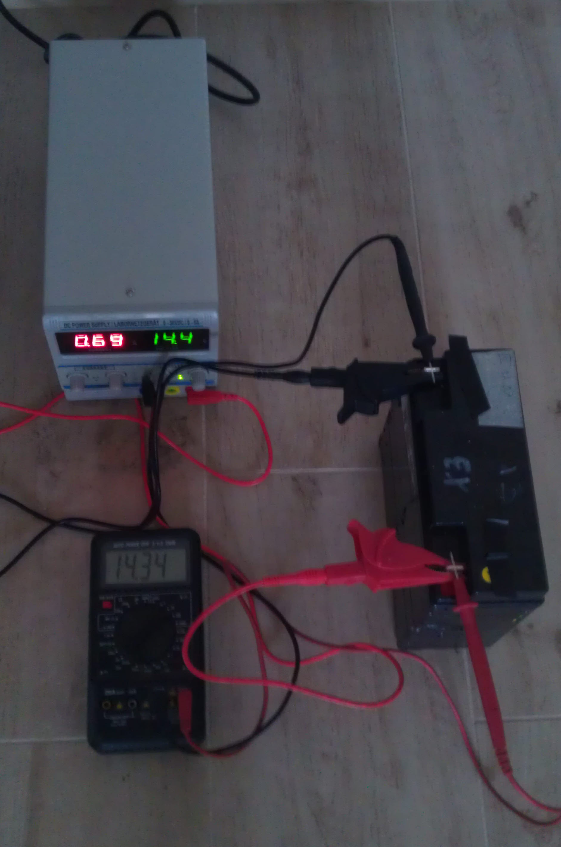

Bis die angezeigte Stromstärke nahezu Null ist. Direkt am Akku sollte dann mit dem Voltmeter auch 14.4V zu messen sein.

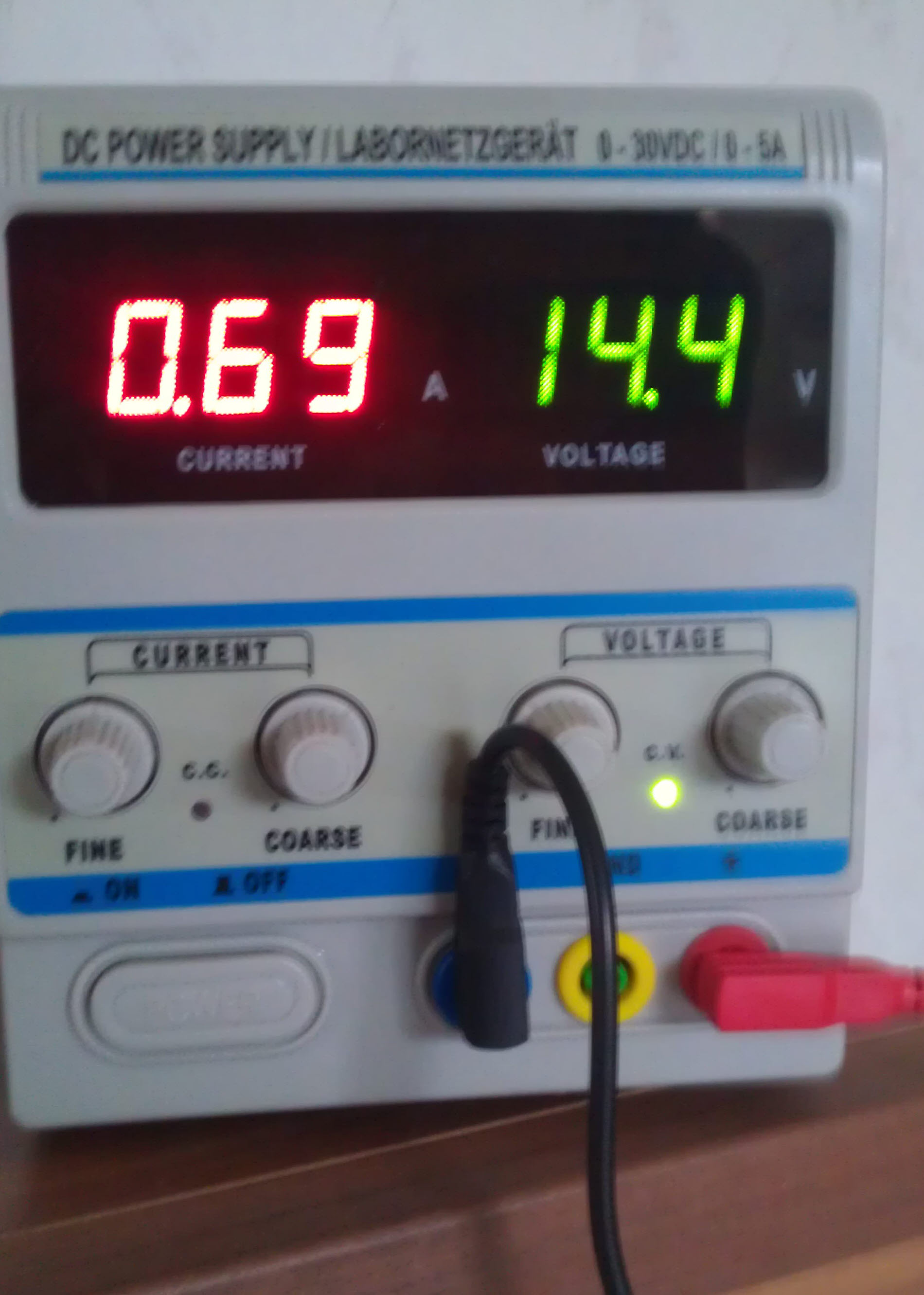

Bei noch 0,7A Ladestrom ist das für den 1. Akku schon ganz okay. Nimm den zweiten. Wenn dieser wieder bei 0,7A Restladestrom angelangt ist, dann den dritten bis zum vierten. Und dann kommt ja die Parallelschaltung zu dem vorhandenen Akkupack. Der Ladevorgang kann einige Stunden unbeaufsichtigt bleiben. Bei 14,4V passiert dem einzeln Akku nichts.
Wenn das Alles fertig ist verraten wir dir was zweimal im Jahr gemacht werden sollte: Die 4 Stück 12V Blöcke des 48V Rollers auf je 14,4V bringen. Es ginge auch ein 12V Aldi Autobatterieladegerät für 17,95 Euro - für alle die mitlesen.
Nach abklemmen des Laborladegeräts wird die geladene Batterie 13,2V Leerlaufspannung haben und damit ist sie voll.

......nach 5...30min werden die Akkus eine Leerlaufspannung von 13,2V aufweisen. D.h. ein 48V Roller ist mit 52,4...52,8V vollgeladen.

Dann empfehle ich dir das Datenblatt für zyklenfeste Bleibatterien zu lesen. Hat eine 12V Bleibatterie 13,1...13,2V ist sie voll.
Laborladegerät hat 14,4V und das Voltmeter hat 14,34V. Der Restladestrom war bei 0,69A. Im Gegensatz zu Lthium Zellen wird der Restladestrom bei Bleibatterien nie gegen 0A gehen und ein Laborlader wird die Spannung auch nie von allein auf 13,8V absenken.
