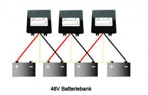

Inzwischen habe ich einen Satz Vision 6FM36XD als Ersatz für die Greensaver bekommen, aber leider wieder ein Problem. Da die Akkus ja fast voll angekommen sind, hat der Ladevorgang kurz vor der Ladeschlussspannung begonnen und die Spannungen sind sofort nach oben gegangen und ein Akku erreichte beim Laden 15,8V, so dass ich den Ladevorgang nach einer knappen Minute abgebrochen habe. Das Debakel scheint kein Ende zu finden.

Das Ladegerät schaltet korrekt ab. Nur die Akkus, die in Reihe geschaltet sind weisen unterschiedliche Spannungen beim Laden auf, ich nehme an, dass sie unterschiedliche Innenwiderstände aufweisen. So was dürfte bei neuen Akkus nicht vorkommen.

Hast dun die Möglichkeit die Teile einzeln zu laden und zu entladen? Dann würde ich bei allen mal die Kapazität bestimmt, ob die OK sind. Und wenn das so ist, dann würde ich die verbauen.
Vier in Reihe geschaltete Blei Batterien können nie gleich sein, wenn es keinen Balancer dazwischen gibt.
Und dass es bei Blei-Rollern auch ohne Balancer geht und diese Batterien relativ gutmütig sind, beweisen jede Menge fahrende Blei-Roller. Ich habe das gefühl, dein Problem ist eher wissenschaftlicher Natur.
Und unser Ehrgeiz als E-Pioniere in allen Ehren: Probieren geht über Studieren.

zwischen 14,4 V und 15,8 V lagen die Akkus beim Laden auseinander.Wie hoch ist der Unterschied der einzelnen Akkus eigentlich ?
Die Preise der Ausgleichslader habe ich nicht gefunden.
