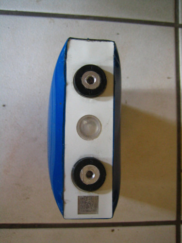

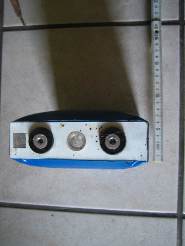

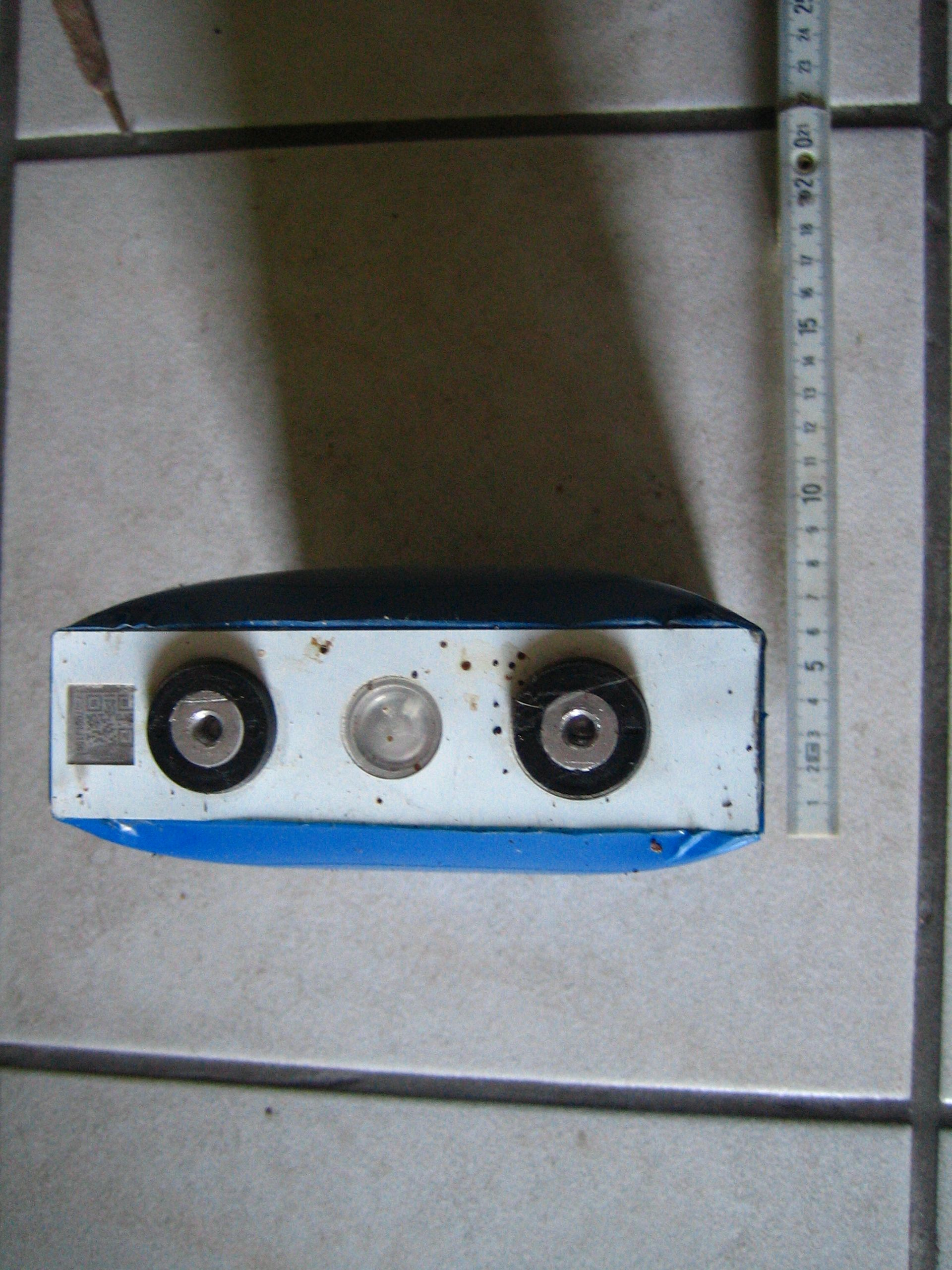

Tröste dich, ich hatte auch schon einmal Pech bzw. nicht aufgepaßt mit Lithium:
100,- Euro futsch...E-Max 90s von 2012 - Vmax>46km/h - km-Stand >5150 - 16x Littokala 51,2V 105Ah = 5kWh. JK-B1A24S15P - Sevcon Gen4
