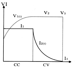

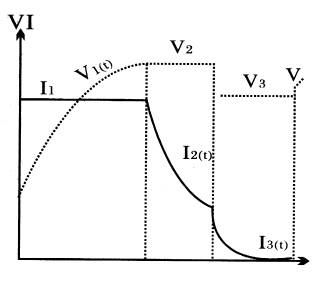

meinst Du wirklich CC-Phase und nicht CV-Phase. Der Lader beendet jetzt mit 72 V das Laden und das müsste doch die CV-Phase am Ende seinDas mit der Reduzierung der CC-Phase auf 72Volt ist goldrichtig.

Zuerst lädt ein LG immer in der CC Phase, dann CV Phase (höchste, konstante Spannung) Ein Lithium LG sollte nach unterschreiten von ca. 0,5A abschalten. Ein gutes Blei LG lädt dann noch ca. 1 Stunde in der Pulsladephase. Ein Ctek Autobatterieladegerät senkt zum Schluß hin die Spannung etwas ab und geht in Erhaltungsladung. Ja, manchmal ist Alfred in Tüdel (durcheinander kommen).

Re: Ladeprobleme mit Greensaver
Das Ladegerät hat laut beiliegender Anleitung folgende Ladekurve

- Schmendrik
CC Phase, dann CV Phase. Und am Schluss Erhaltungsladung.
Von Pulsen ist da nix zu sehen. Ist in meinen Augen aber völlig OK.
Hallo Alfred, diese Ladekurve ist die eines Bleiladers. In der Anleitung war auch die Ladekurve des Li-Laders.
- Dateianhänge
- Ladekurve-Li.png (17.7 KiB) 1249 mal betrachtet
Hallo Alfred, ich dachte Du siehst in der gezeigten Ladekurve einen Widerspruch zu der eines Bleiladers, aber egal, ich denke wir sind uns eh einigBei mir gibts I3 nicht, und I2 dauert nur wenige Minuten bis 69Volt erreicht sind. Sobald die Spanng unter 69Volt geht lädt das Ladegerät nach, aber meine sind ja auch Bleilader.
