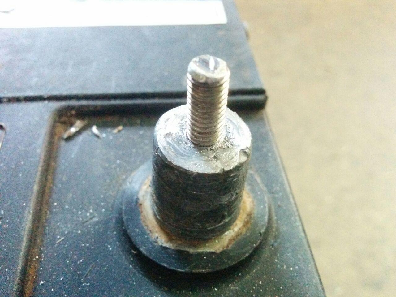

Ich habe mir vor einiger Zeit mittels kleinem Solar-Panel, entsprechendem Laderegler und einer großen Autobatterie vom Schrotti ein autarkes Weidezaungerät gebastelt. Das funktioniert richtig gut, aber die Geräte sind alle nur mit Feder-Batterieklemmen angeschlossen. Da ist natürlich nicht immer der beste Kontakt gegeben, und das hat gestern Nacht wohl dazu geführt, dass ein Gaul das Gras auf der anderen Seite des Zaunes leckerer fand.
Frage: Ist es möglich, in die Bleipole der Autobatterie Löcher mit Gewinde hinein zu bohren, also sind die Pole massiv aus Blei?
Oder zerstöre ich das irgendwas, wenn ich 15-20mm tief reinbohre?
Alternativ natürlich vernünftige Schraubklmmen kaufen, aber die kosten Geld. Bohrer und Gewindesschneider hab ich hier liegen ;-)

Blei ist sehr weich und braucht daher ein Gewinde mit größerer Gewindefläche, so wie es Holz- oder Kunststoffschrauben haben. Ein metrisches Gewinde wirst Du beim ersten Anzieversuch ausreißen. Du kannst Blei auch mit einem scharfen Messer schneiden, so weich ist das Zeug. Da kriegt eine Spax ein wunderschönes Gewinde rein :D

Ich würde da zumindest vorbohren. Im Gegensatz zu Holz lassen sich Metalle nicht komprimieren.
Ein physikalischer Grundsatz lautet: Wo ein Körper ist kann gleichzeitig kein zweiter sein.
Wohin soll sich das durch die Schraube verdrängte Blei denn bewegen?
Ich glaube nicht dass das ohne Vorbohren funktioniert.
Aber warum nimmst du nicht einfach Schraubklemmen wie sie für Batteriepole vorgesehen sind?
Die haben ihrerseits fertig geschnittene Muttergewinde an die sich wunderbar anklemmen lässt.

Also eine Spax in die Pole der Autobatterie drehen ist eine blöde Idee, das Metall ist viel zu hart.
Ich habe letztendlich mit 4,8mm vorgebohrt und ein M6 Gewinde "geschnitten", um einen Edelstahlbolzen einzudrehen. Ich hätte das gern geklebt, aber war gerade kein Schraubenkleber da. Hält auch so und der Akku wird nun endlich zuverlässig geladen :-)
