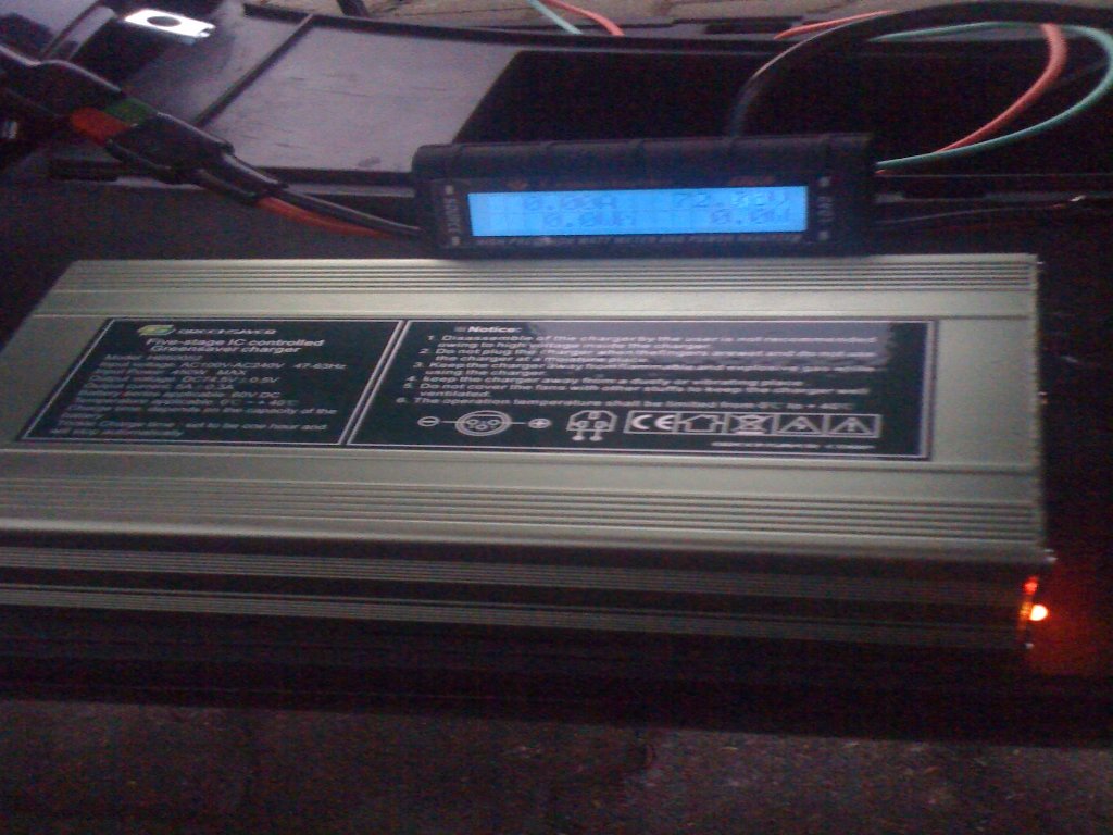

Ich kämpfe auch gerade mit 5 grennsaver. Leider komme ich an die Einzelspannungen nicht wirklich ran.
Aber der Roller hat einen intelligenten Lader auch von greensaver.
Nach erreichen der Ladeschlussspannung wechselt er in einen Impuls-Modus. Er lädt dann abwechselnd
zwischen 72,xx und 74,xx Volt. Hierbei ändert sich auch die Stromstärke von 0,00A und 0,6x A.
Nach guten 5h wechselt die LED auf grün.
Anfangs hatte ich kein Vertrauen in diesen Lader. Der E-Max-Lader hatte auch solch einen Impuls-Faktor.
Dieser war aber in der Endspannung leider oft zu hoch.
Die Anzeige ist von einem zwischengeschaltenen Watts UP 60V.
Die Polanschlüsse muss ich aber trotzdem mal prüfen und mir die Einzellmessung verschaffen.
Eine Art Revisionsleiste muss ich dem Kyoso noch verpassen.

74V...72V also 14,8V....14,4V pro Batterie für 20sec laden mit 0,6A und 40sec Pause ist optimal. Die Pulsladephase dient ja auch dazu, die 6 Zellen innerhalb einer Batterie untereinander anzugleichen.
Für einen 48V Roller wären deine Werte 59,2V...57,6V. Mein originales E-Max LG macht in der Pulsladephase 61,9...55,9V. (Es machte 'mal 63,9V, habe ich aber mit einem der beiden internen Potis auf 61,9V 'runterdrehen können).

Ich denke, deine 4 greensaver sind noch gut im Gleichlauf. Abweichungen bis 0,1V halte ich für akzeptabel. Deine 4 greensaver liegen 0,06V auseinander. Andererseits könnte es nicht schaden, die beiden schwächeren greensaver mit einem 12V Ladegerät oder Laborlader einwenig anzufüttern.
@Joehannes
