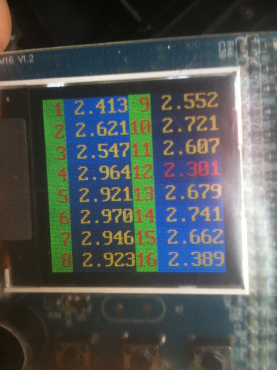

Das Teil ist seinen Preis wirklich Wert. Die obige Aufnahme der ersten 16 Zellen bringt es ans Tageslicht.
Der Monitor geht nur bis S16. S17-S20 sind okay.
Aus der Aufnahme sollte S1, S12, S16 und evtl. S9 getauscht werden.
Wenn ich die Einzelspannungen addiere komme ich auf 53;81/54,14 Volt, hier reagiert bereits der Controller.

Bei einem 45er Roller sollte die nötige Last viel kleiner sein. Dabei würde keine Abschaltung greifen.
Die Kapa ist ja recht gut.
Was haltet Ihr davon
Hierbei erkennt der Laie und auch der Profi welcher Unterschied zwischen Ruhe und viel Last sein kann!!!!!!!!!!!!!!!!!!!!
In der Ruhespannung sieht alles sehr gut aus. Auch auf dem Hauptständer macht er ein gutes Bild!!!!!!!!!!!!!!!!!!!!!!!!!
Diese Messwerte wurden nach 10km Fahrstrecke gemacht.
Beschleunigung bei high und bei Bergfahrt. Drei Monitorläufe habe ich gemacht.
Jeweil mit fast dem gleichen Ergebnis.
S1
S12
S16
evtl. S9 gemessen vom Minus zu Plus

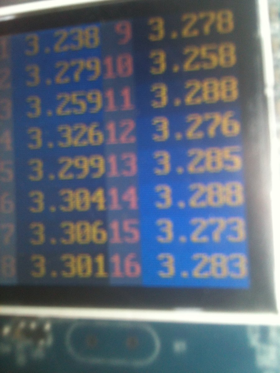

wenn ich das richtig interpretiere sind die abgebildeten Werte der Zellen im Leerlauf nicht bei voll geladenen Zellen. Jetzt zu schauen welche Zelle unter Last wie weit einbricht und sie dann als "schlecht" zu deklarieren würde ich nicht machen.
Ich denke eine Tendenz bekommst du bestenfalls raus wenn du den Satz geladen hast. Dann würde ich 1-3Std warten die Leerlaufspannungen ermitteln (sollten alle bei 3,38 +/-0,02V liegen) und dann einen Belastungstest machen.
Dann kann man eventuell sagen welche Zelle etwas stark einbricht und somit uU schwächelt. Würde ich aber nur als Indiz werten und noch ermitteln wie viele Ah der Satz hergibt bevor ich irgend eine Zelle tausche.

Bild 1 ist ja Leerlauf Alfons. Das ist doch auch okay.
Nur unter viel Last brechen 3-4 Zellen weg. Die Kapa
ist ja auch okay. Aber bei 2 C Entnahme rutschen diese
in den Keller und schalten den Controler kurzfristig aus.
Vielleicht anderer Innenwiederstand oder nur andere Charge
oder Herstellung.
Daher auch die Überlegung diesen Satz nur in einen 45er Roller
zu verwenden, bei ca. 1C.
Aber ich kann ja den Test bei vollen und nochmals balancierten Zellen
machen. Auch im Umkehrschluss werden diese 3-4 Zellen beim
Laden hier schreiben. Zuerst leer und dann zuerst voll.
Daher auch der Test erst nach 10 km. Der Verbund ist dann nicht
mehr alltagstauglich.

Die Ruhespannungen der Zellen sind erst einmal ok, aber die Lastspannungen natürlich nicht. Ich halte nur die Zellen für uneingeschränkt tauglich, die noch bei 2.9V liegen, der Rest hat schon einen Schlag weg. Zumindest für diese Belastung. Wenn über Zelle 9 nachgedacht wird, kann auch Zelle 3 raus.
Ich halte die 40Ah-Zellen für diese Last bei den derzeitigen Temperaturen ungeeignet - auch wenn der Hersteller 3C sagt. Interessant wäre noch eine Gegenprobe bei 20° Umgebungstemperatur, ob es dann besser wird (sicherlich etwas). Ein zweites Leben in einem kleineren Roller wäre sicherlich möglich, am besten in einer 16-Zellenkonfiguration, dann kannst Du die übelsten Kandidaten gleich herauslassen.
