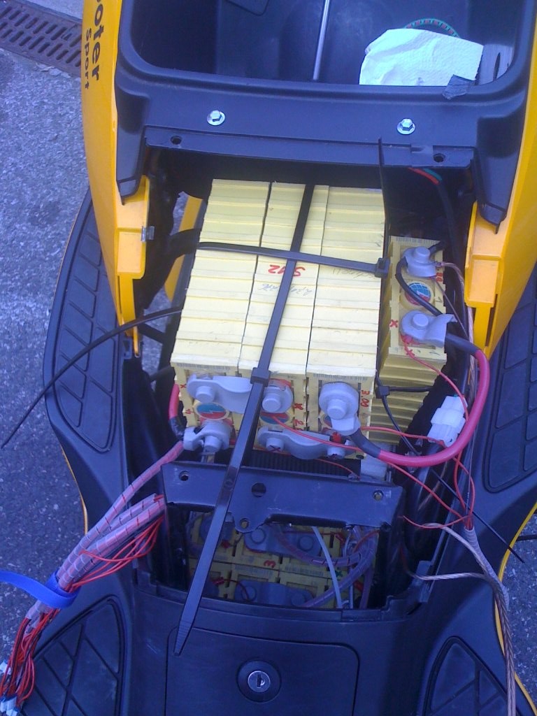

Andere Frage, neue Frage:
Soll ich bei der Aufrüstung auf 72 Volt nicht eigentlich die HS von C60 erhöhen?
Alfred hat sogar C100 verbaut und in meinem thunder ist wohl eine C80 drinnen. :roll:
Zelle 24 ist testweise im Verbund.
Ich habs also gemacht. Im Leerlauf keine Änderungen der Temps von DC/DC und Controller.
Der Roller läuft jetzt eigentlich wie der andere 72 Volt SCP 4040.
Bei einer Fahrstrecke von 20km habe ich ihn dann mal abgestellt.
Also es funzt mit 20% Erhöhung. Höhere Spannung, vielleicht sogar dadurch weniger Stromverbrauch?
Ich muss jetzt nur wegen der Unterspannung aufpassen, der Controller schaltet so ja nicht rechtzeitig ab.
Bei meinem Fahrprofil aber übersichtlich.
