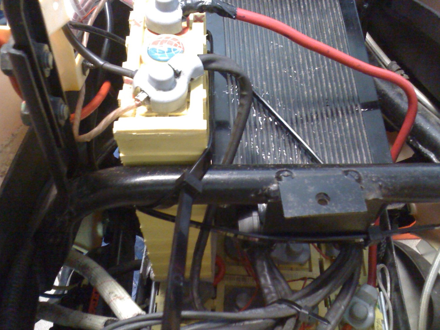

PS : Ein Contrroller hat Kühlrippen und gehört in den Fahrtwind! ( Links oberhalb der Hinterradschwinge)!

Wenn ein Controller Kühlrippen hat mag das wahr sein. Besser ist jedoch der Controller, der nicht so heiß wird im Fahrbetrieb, denn Wärmeentwicklung ist immer ein Zeichen für fehlende Effizienz. Wenn ein Controller mal wirklich Fahrtwind oder gar Wasserkühlung braucht zu seinem Wohlbefinden, dann ist er entweder ein Energieverschwender oder schlicht unterdimensioniert für den Einsatzzweck. Wir wollen doch mit unserem wertvollen Batterieinhalt nicht die Umwelt heizen sondern fahrentitanusmann hat geschrieben:PS : Ein Contrroller hat Kühlrippen und gehört in den Fahrtwind! ( Links oberhalb der Hinterradschwinge)!
