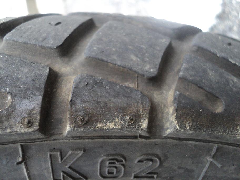

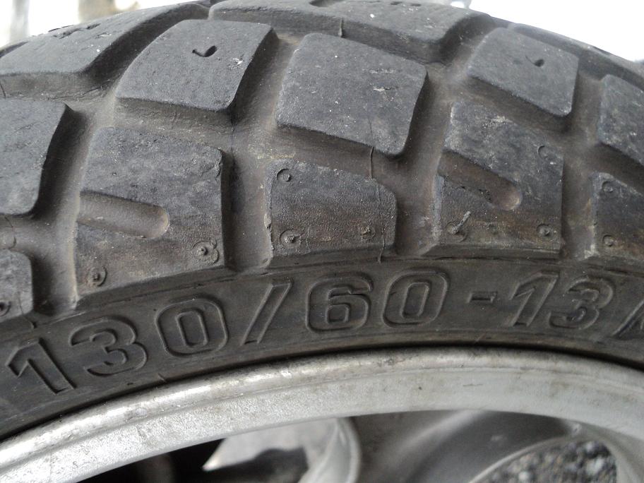

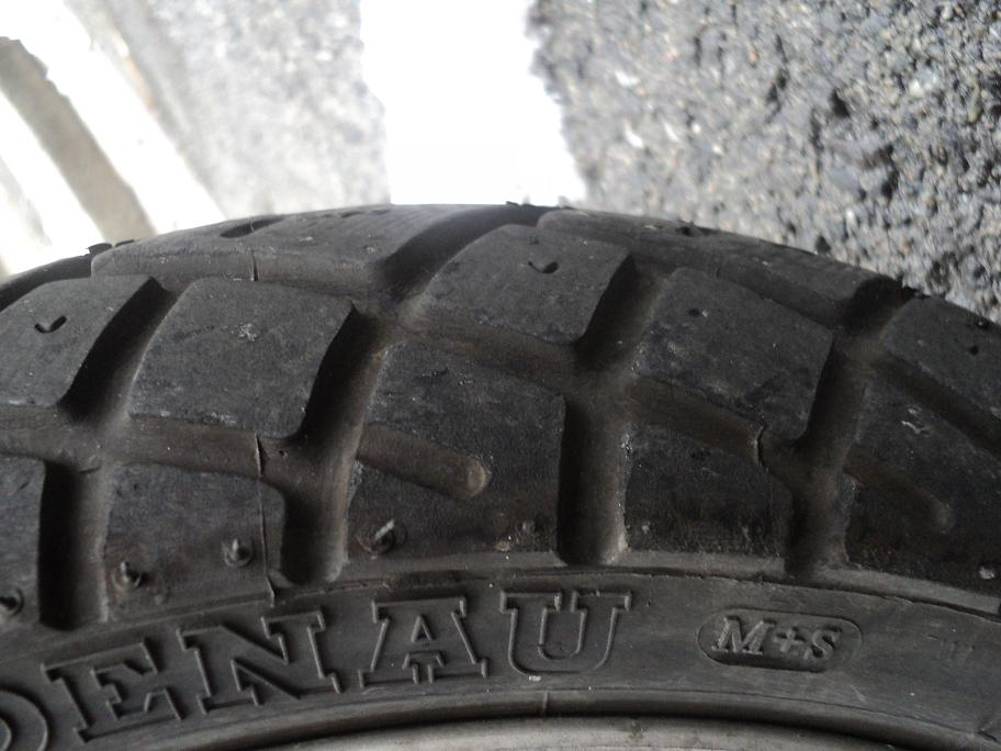

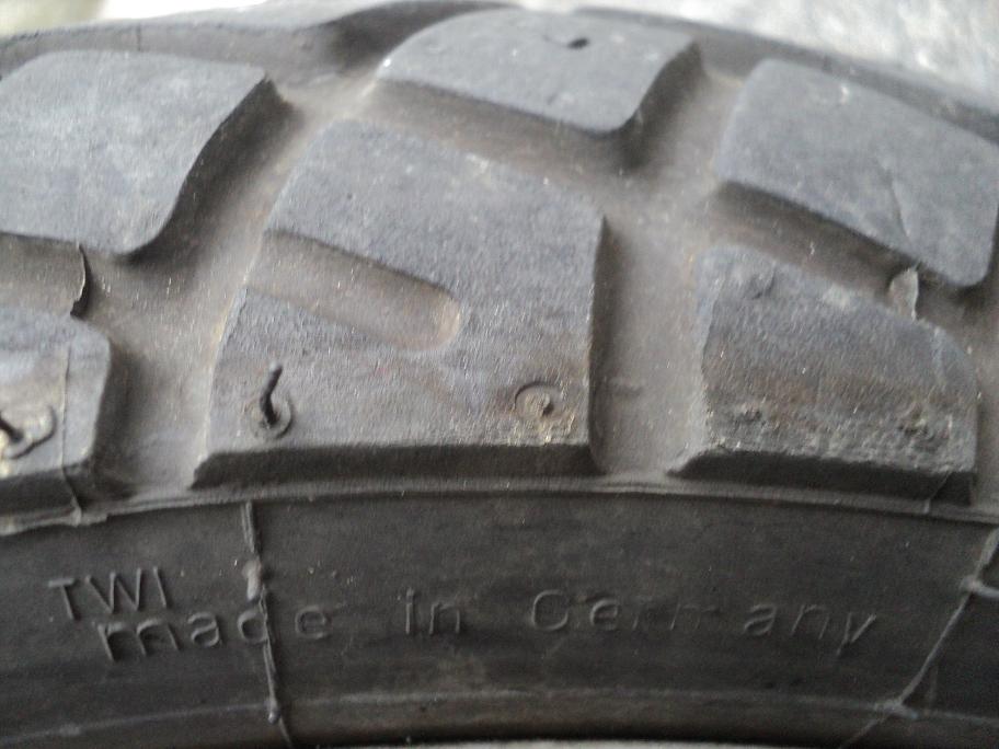

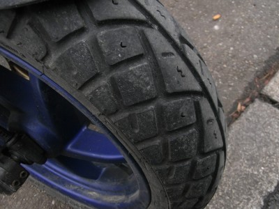

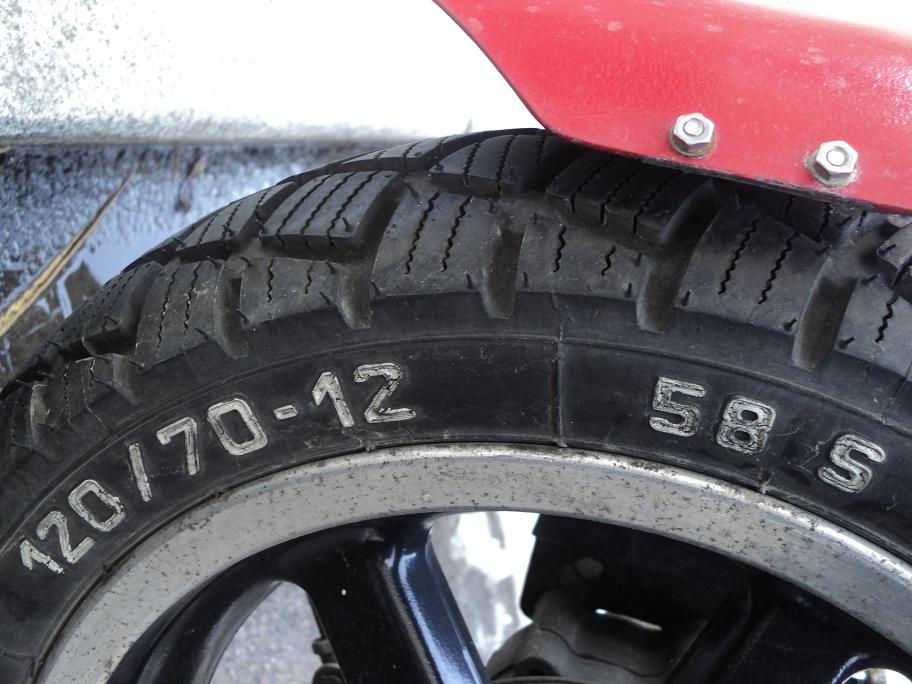

Heute ist der Winter auch in bei mir in Wien angekommen. Schneefall. Aus diesem aktuellen Anlaß: Welcher Reifen ist der beste? Ganzjährig fahrbar soll er sein, und sogar bei Regen auf Straßenbahnschienen nicht schleudern.
Mein Kandidat: Heidenau M+S Snowtex: Made in Germany, das ist heutzutage schon selten. Sieht irgendjemand die angeblich eingearbeiteten Textilfasern? Ich nicht, ist mir aber egal. Und so sieht er halt aus nach 3 Jahren. M+S Kennzeichnung. Einen Nachteil hat er, finde ich: Er hat ein grobes Profil, aber ich würde mir zusätzlich eine Menge feiner Rillen, bzw. sogar Lamellen, wünschen.

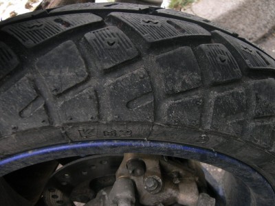

Und noch ein Foto: Typbezeichnung K62:

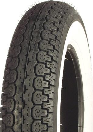

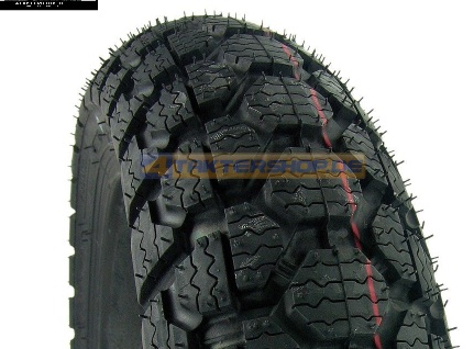

So ähnlich wie dieser Reifen: Die feinen Rillen sollten aber nicht auf jeweils einer Seite alle (ungefähr) parallel, sondern immer kreuz und quer angeordnet sein.
Die Gummimischung greift sich ein bißchen weicher an als üblich. Wenn es nach mir ginge, sollte er eine geringere Anzahl grober Rillen und dafür zusätzlich viele feine Rillen/Lamellen haben.So ähnlich wie dieser Reifen: Die feinen Rillen sollten aber nicht auf jeweils einer Seite alle (ungefähr) parallel, sondern immer kreuz und quer angeordnet sein.

Super Idee mit den Bildern! Bin geschockt über die angeblichen M+S Heidenaus, die haben tatsächlich viel weniger Feinkonturierung als der "Allwetterreifen" K62 auf meinem Roller. Ich werde versuchen, in den nächsten Tagen Bilder von meinen Reifen zu machen, von vorn (schon einige Jahre und 24000km auf dem Buckel, Profil sieht ähnlich aus wie auf Deinen Bildern) und von hinten (4 Wochen jung, noch mit allen Rillen).
Womöglich wäre der ideale Ganzjahres-Heidenau ein K62 mit dem Silica Gummi der Snowtex oder SiO2 Typen. Ich kann mich noch gut erinnern an meine damals ersten Michelin Energy Sommerreifen auf Golf1 GLD, mit denen ich auch etablierten Winterreifen auf Schnee um die Ohren fuhr, da es mit die ersten mit Silica statt Ruß als Hauptfüllstoff waren und somit ihre Geschmeidigkeit lange nicht so starkt einbüßten bei kalten temp. wie die klassichen Ruß-Reifen.
Zur Profilierung ist vielleicht noch anzmerken, dass es für saubere Geradeausfahrt von Vorteil sein sollte, in Reifenmitte einen durchgängien Steg zu haben, der höchstens von Lamellen durchsetzt sein sollte. Aber links und rechts danben sollte es tatsächlich kreuz und quer gehen, und viel Lamellen sind zumindest im Winter auf Schnee sehr hilfreich.

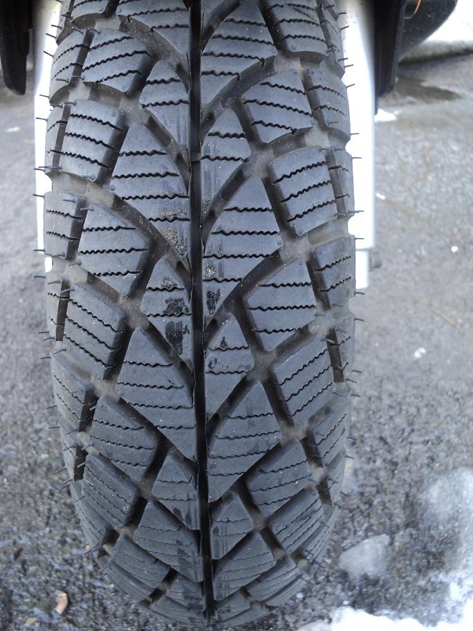

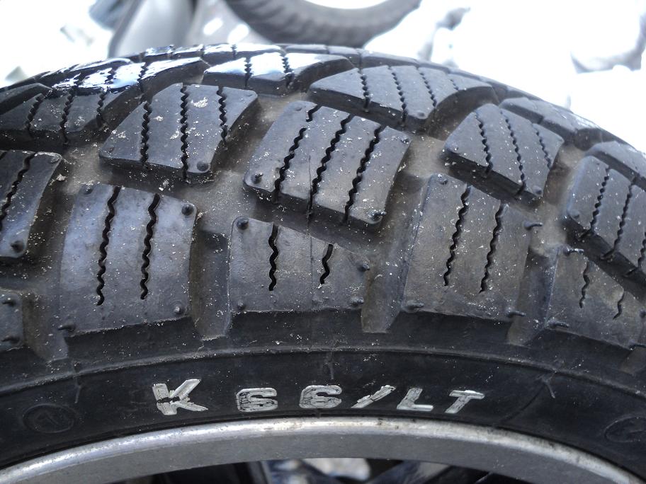

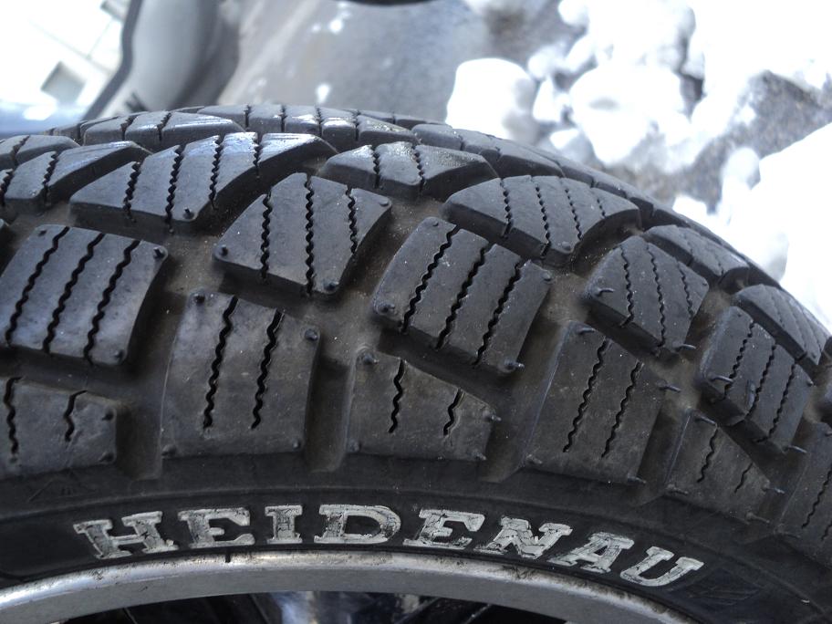

Heute Mittag habe ich zufällig einen geparkten Roller mit Lamellen-Heidenau gesehen:
So, und jetzt kommt was seltsames: Dieser Reifengummi greift sich (Reibe-, Drück- und Stollenverbiegeprobe) viel härter an als meine K62 M+S.
Das ist also ein echter Lamellenreifen. Mit quer angeordneten Lamellen: Zum Beschleunigen und Bremsen ideal. Leider gibt es keine Längsrillen gegen seitliches Wegrutschen.So, und jetzt kommt was seltsames: Dieser Reifengummi greift sich (Reibe-, Drück- und Stollenverbiegeprobe) viel härter an als meine K62 M+S.

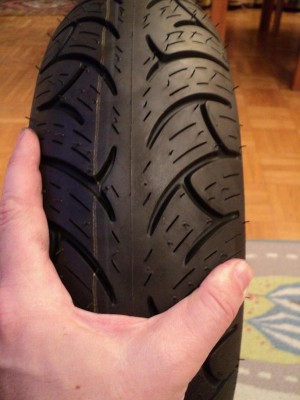

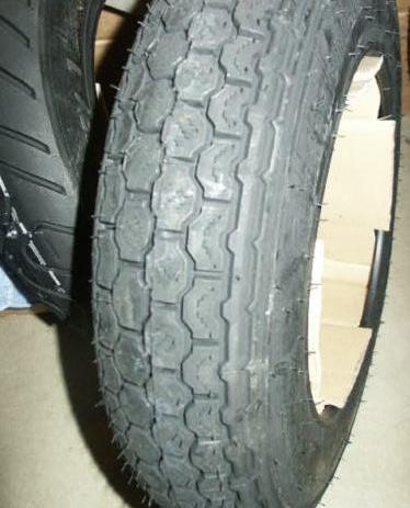

Und wie MEroller schrieb: Für den Geradeauslauf wäre es besser, in der Mitte einen durchgehenden Steg zu haben.
Alt und neu im Vergleich: Und trotz aberwitziger, pubertätsbedingter Fahrmanöver hat es mich auch bei nasser Fahrbahn mit diesen Reifen nie hingestreut. Dieses Profil dürfte für Nässe ideal sein, was meint ihr? Nur bei tiefem Wasser (Aquaplaning) nicht: Dazu müßten die Rillen nach außen zwecks Ableitung offen sein.
In meiner Jugend bin ich ja mit solchen Reifenprofilen gefahren, die waren damals modern: Man beachte: Es gibt 2 Sorten Rillen: Die breiteren mit ca. 4 mm Breite und in den Profilblöcken drin nochmals schmale mit ca. 1 mm.Alt und neu im Vergleich: Und trotz aberwitziger, pubertätsbedingter Fahrmanöver hat es mich auch bei nasser Fahrbahn mit diesen Reifen nie hingestreut. Dieses Profil dürfte für Nässe ideal sein, was meint ihr? Nur bei tiefem Wasser (Aquaplaning) nicht: Dazu müßten die Rillen nach außen zwecks Ableitung offen sein.

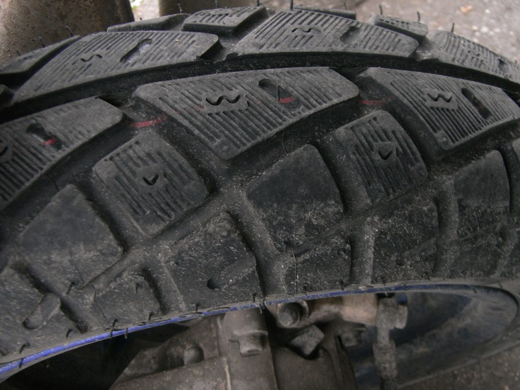

Nichtsdestotrotz hier die Bilder von meinen zwei Heidenau K62:
Erst mal der hintere mit gerade mal 200km Laufleistung: Im Detail sind die kleinen Diagonalrillen in der Mitte ganz gut zu erkennen, ebenso wie die deutliche Rille in Reifenmitte, die bei neuem Reifen vor allem vorn anfangs für leichte Unruhe bei Geradeausfahrt sorgt: Und jetzt der Vordere mit 4 Jahren und 24 000km auf dem Buckel, da ist von den Diagonalrillen natürlich nix mehr zu sehen, dafür der Laufrichtungspfeil auf der Flanke:
