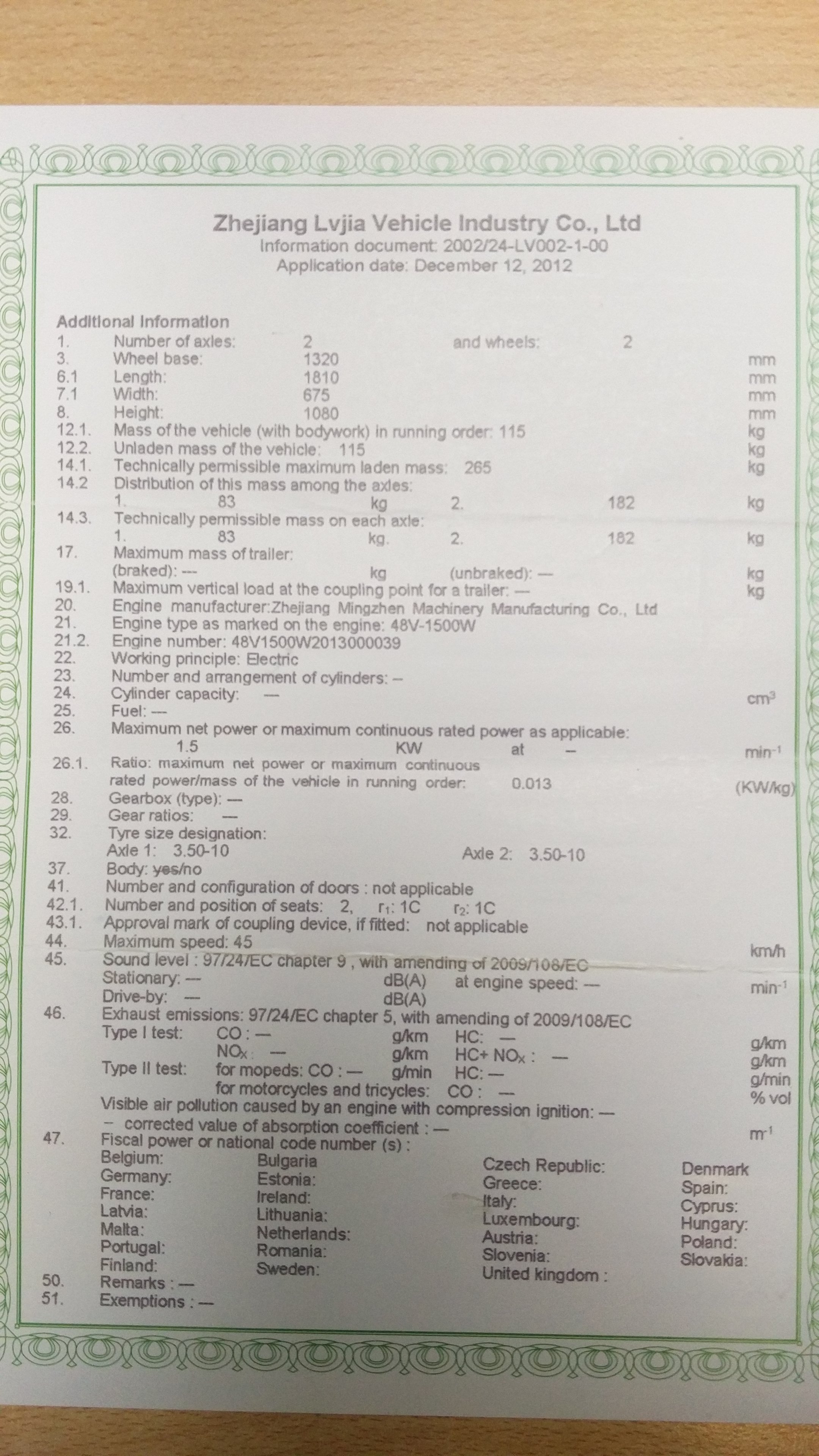

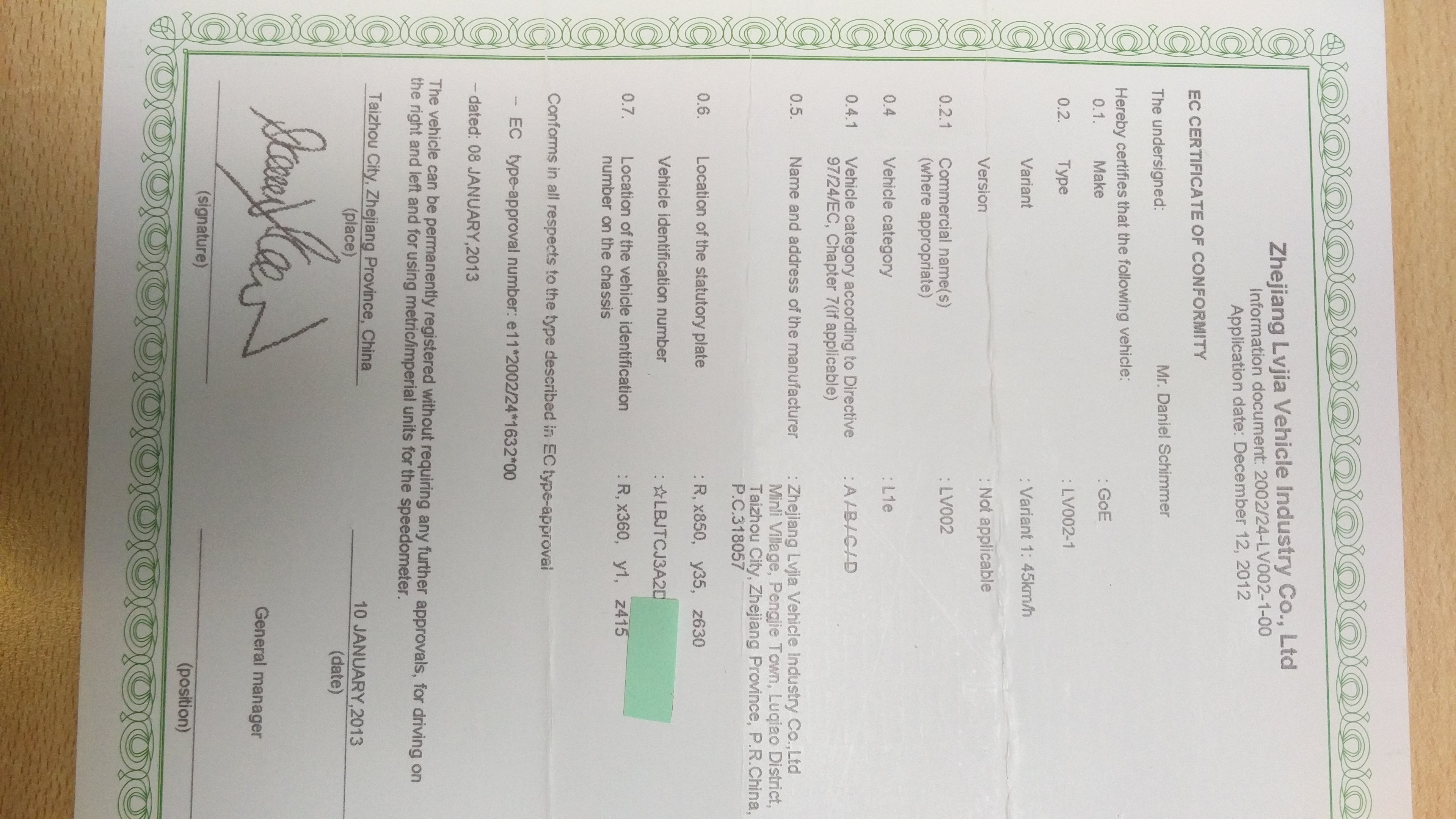

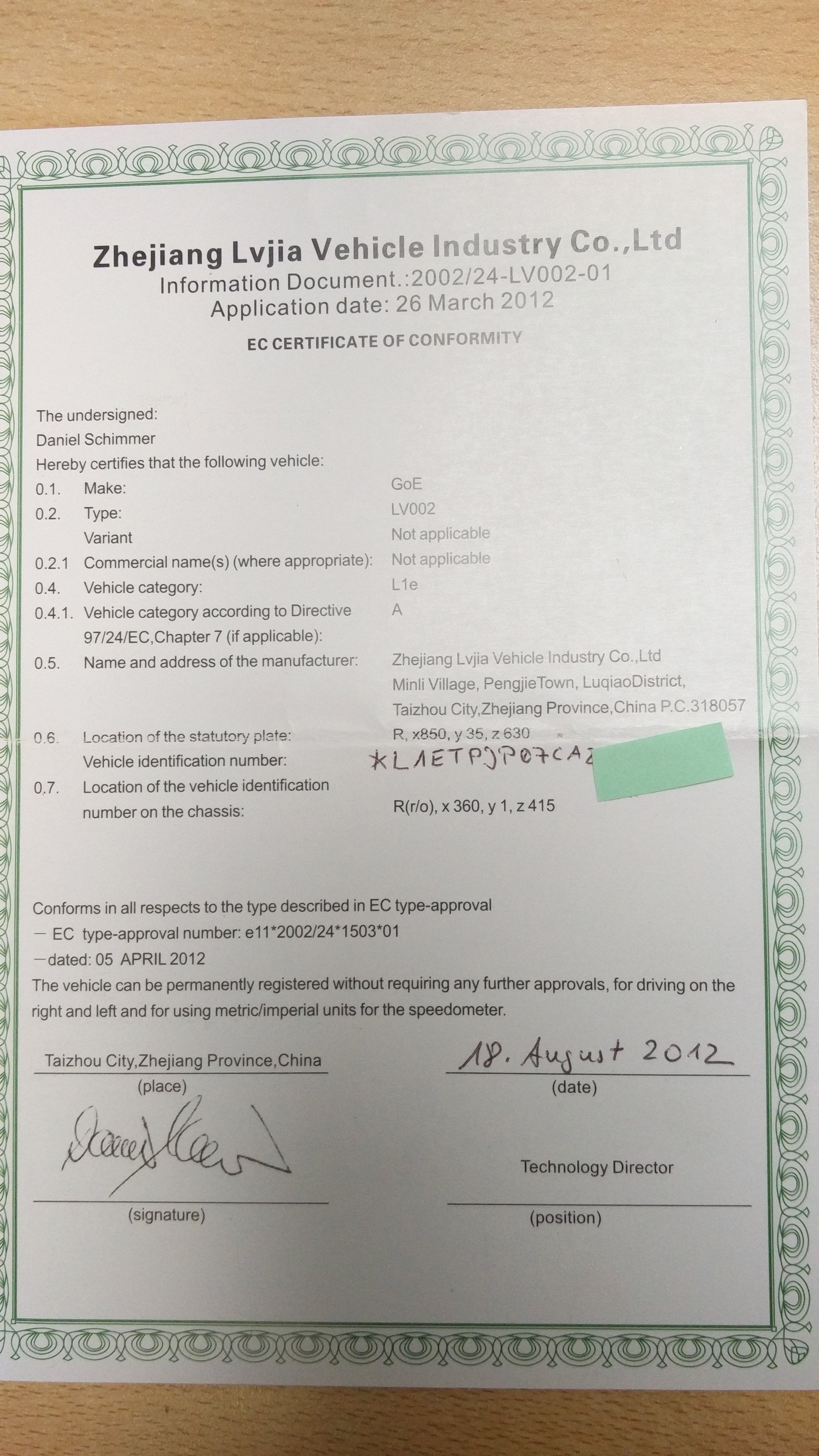

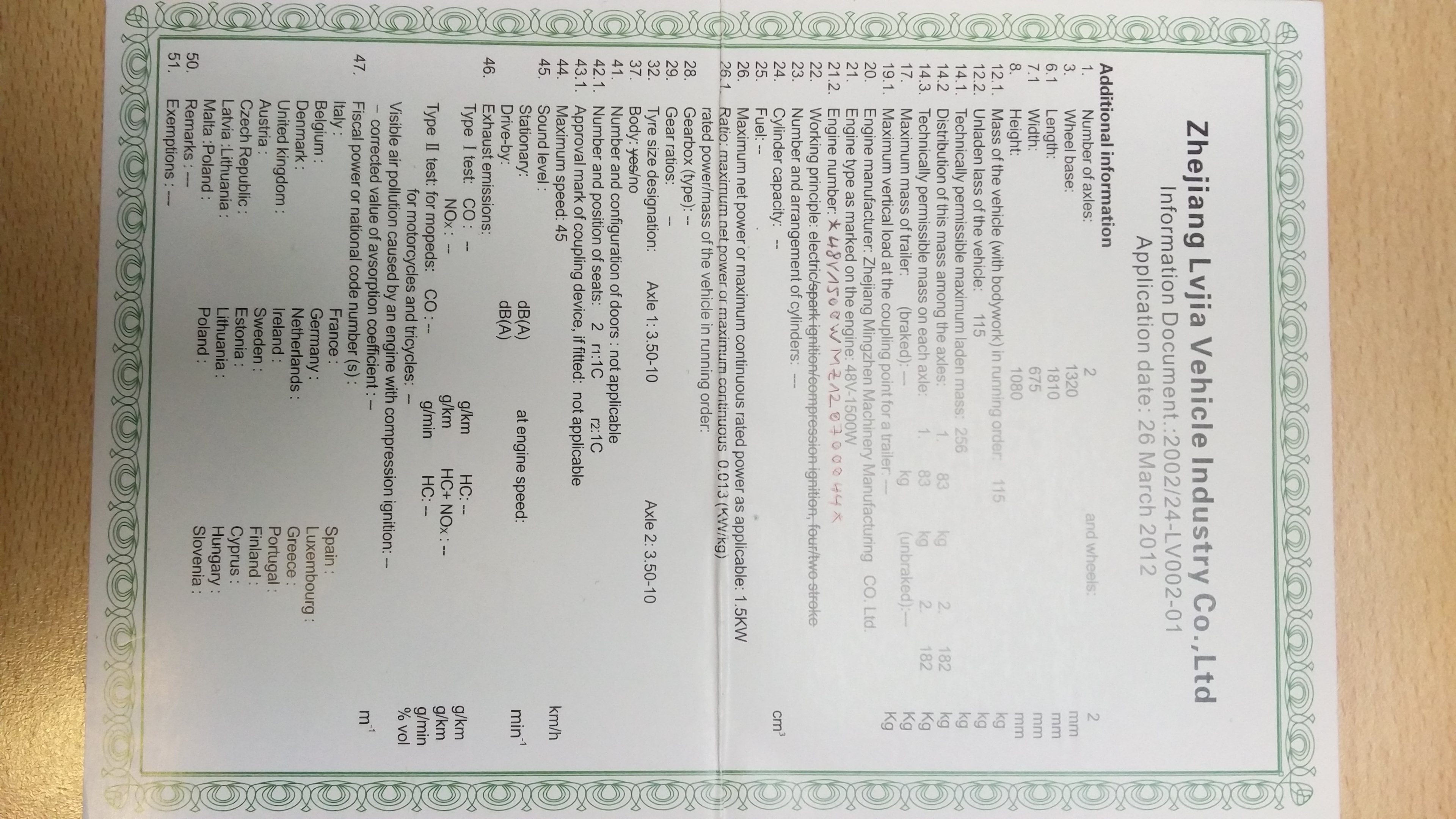

In den Papieren steht nur die Leistung und die Nummer des Motors, wobei ja das Leergewicht sinkt, ich habe zufällig 2 "gleiche" Roller mit Pb und Li, das COC unterscheidet sich grob nur bei der Fin.

Re: Umbau Blei -> Lithium Betriebserlaubnis
Bei meinem Schrottroller steht in der COC das Blei drin ist.
War mir egal, und hatte auf LiFePo4 umgerüstet.
Das hat keinen Schwanz interessiert.
