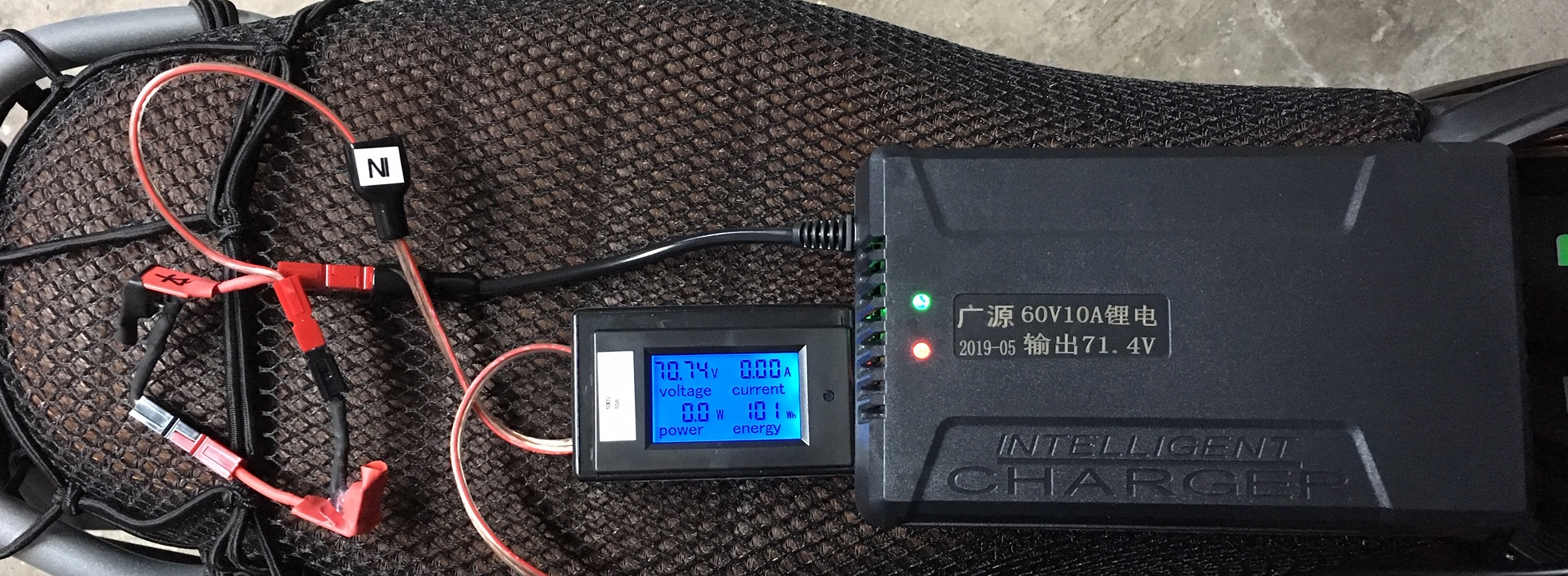

Hello World,
der Lader von Aliexpress ist angekommen. Mußte ihn vom Zoll Abholen.. für 7,40€ konnte ich ihn dann mitnehmen.
Einige von Euch haben ihn schon.
https://www.aliexpress.com/item/60V-10A ... 89fb8df43b
Er soll 71,4 V und 10A machen. 71,5 V Leerlaufspannung hat er und läd mit ca. 8A.

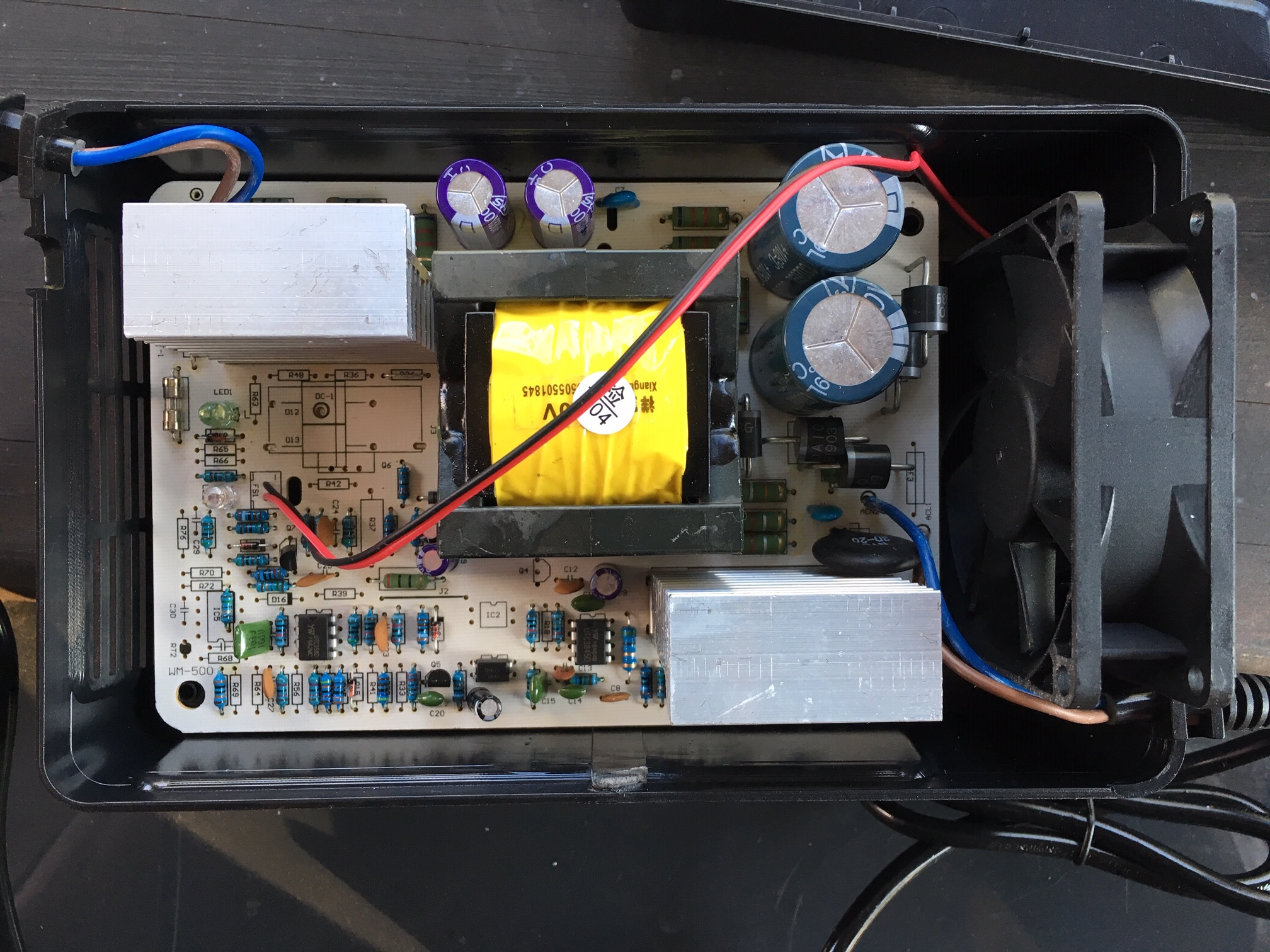

Habe den Lader geöffnet, mal reingeschaut ( übersichlich, schlicht, nicht überdimensioniert und sparsam gehalten, aber gut verarbeitet )
Danach umgebaut und die Spannung mit 2 Dioden angepaßt auf 70,7V. Gibt es noch andere Möglichkeiten bei dem Lader die Ausgangsspannung zu senken?
Wie geht ihr mit den 71,5V Schlusspannung um ? Nehmt ihr den Lader vom Netz bevor der Akku voll ist?
Habt ihr den Lader im portabel Betrieb im Akkufach? Wärmeentwicklung?

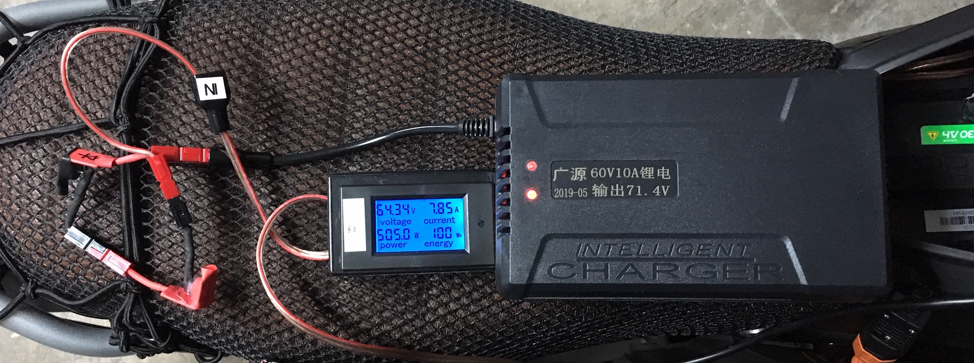

Anbei Fotos mit Werten bei Ladeprobe 50% Akkukapazität:

Der Lader ist ein Leichtgewicht gegenüber meinem Originallader der Super Soco. Lüfter ist nicht übermäßig laut da er recht groß ist... Etwas lauter als ein PC
Leider kein CE Zeichen. Deswegen mußte ich wohl zum Zoll ?

...und damit in D unbrauchbar!
Von der Brandgefahr mal abgesehen (deine Brandversicherung wird dann einen Schadensersatz ablehnen),
macht das Teil deftige Funkstörungen (die du selbst nicht bemerkst, aber Nachbarn die CB-Funker, Amateurfunker sind)....?
Dann steht eines Tages die Bundesnetzagentur vor deiner Haustür und verlangt die Herausgabe dieses Ladegerätes.
(glaube mir, die finden die Störquelle auch wenn die in einem Haus ist)
