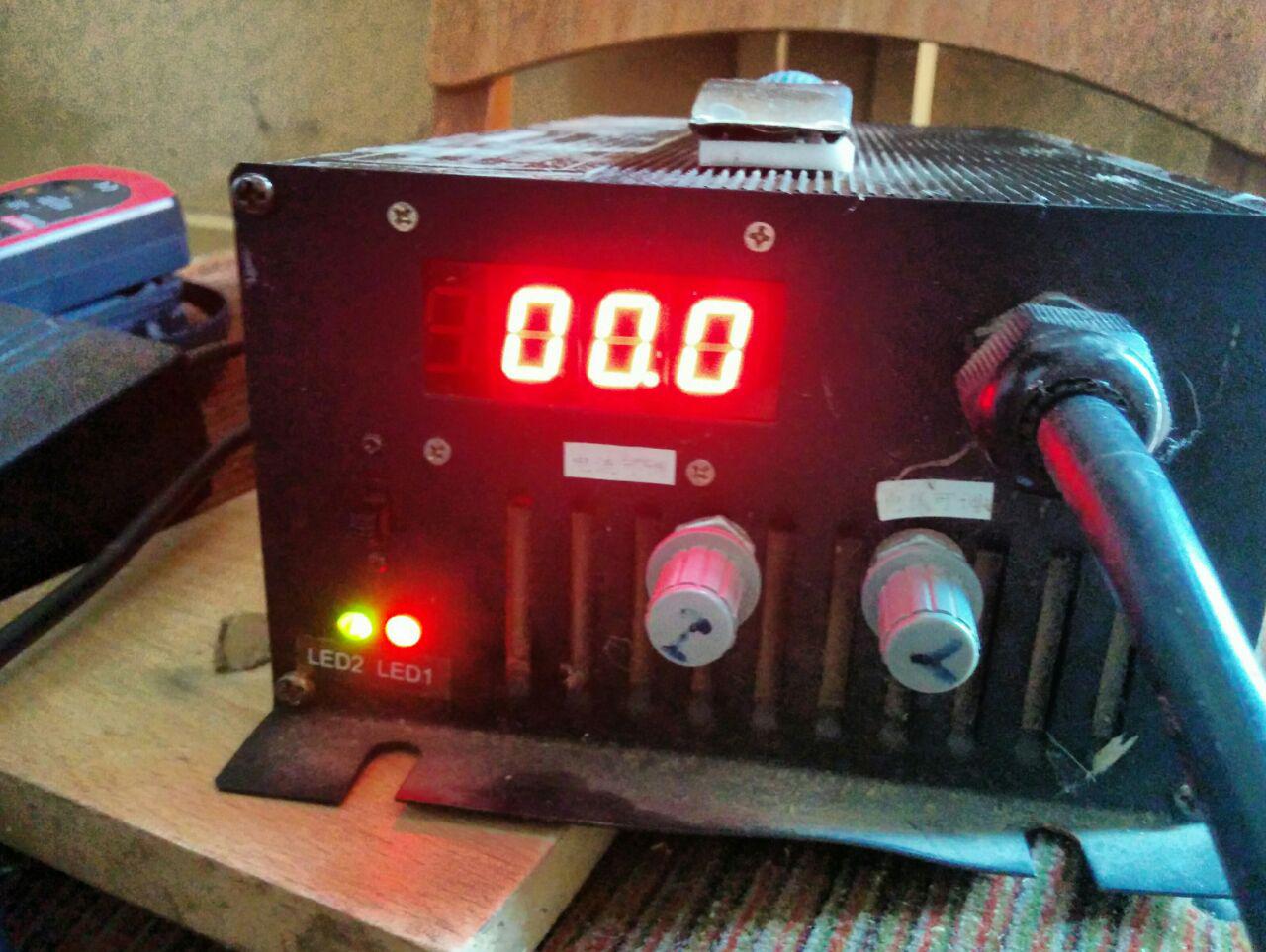

Mein Ladegerät (http://shop.lipopower.de/LiFepo-Lader-9 ... ngang-230V) zeigt mir bei einer Spannung von 50,7V and, dass der Akku voll sei:
Ab und zu lädt es, geht aber nach kurzer Zeit (Sekunden bis Minuten) wieder aus. Zuerst dacht ich an Kabelbruch, aber den kann ich jetzt ausschließen. Danach hatte ich die Temperaturregelung im Ladegerät im Verdacht, aber der Lüfter läuft ohne Probleme mit 12V Fremdquelle. Allerdings geht ohne Fremdquelle nix, der Lüfter bleibt stumm.

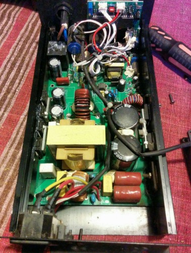

Fotos vom Inneren können gemacht werden, messen kann ich mit Multimeter auch.
Das Innere…

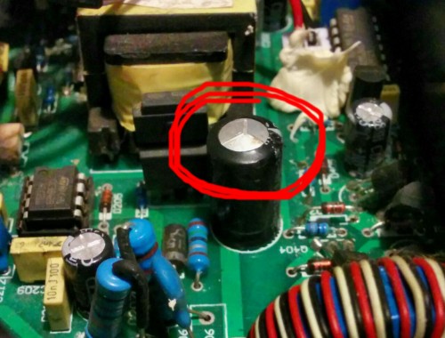

Könnte dieser Elko der Übeltäter sein? Ist leicht nach oben gewölbt.

Ein Elko sollte wohl nicht gewölbt sein, mehr kann ich da jetzt auch nicht sagen,
Aber ich hatte auch mal den Elko gewechselt und es hat trotzdem nix gebracht.

Ein Elektriker war grad hier. Jetzt geht es. Wer weiß, wie lange…
Was wir gemacht haben? An Kabeln gerüttelt und festgestellt, dass da irgendwo ein Wackler sein muss. Auch klopfen gegen den Poti für die Spannungseinstellung hat den Fehler getriggert.
Dann Strom abgezogen, Stecker ab und wieder dran, Strom an, geht. Die Kabel, die vorher Wackel-Fehler produziert haben, sind jetzt einwandfrei… ??????

Leichtes klopfen u.a. im 230V-Teil löst den Fehler aus. Das Gerät selber bleibt an, aber geladen wird nicht mehr.

Ist der aufgeblähte ELKO denn gewechselt worden? Der ist auf jeden Fall hinüber und das macht solche Ausfälle.
