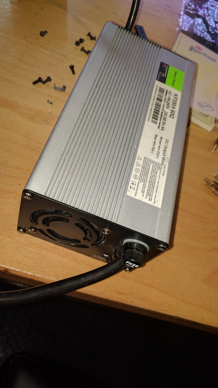

Das alte Ladegerät sieht übrigens so aus.
Hab den Roller gebraucht gekauft. Kann mir jemand sagen, ob das das originale ist?

Das ist ein geeignetes 300W King Pan Ladegerät, eingestellt für 4 Bleigel (14.7V/Batterie). Standardzubehör bei China Bleirollern. Ersatz dafür gibt es z.B. bei Li Trade oder Ebay.
