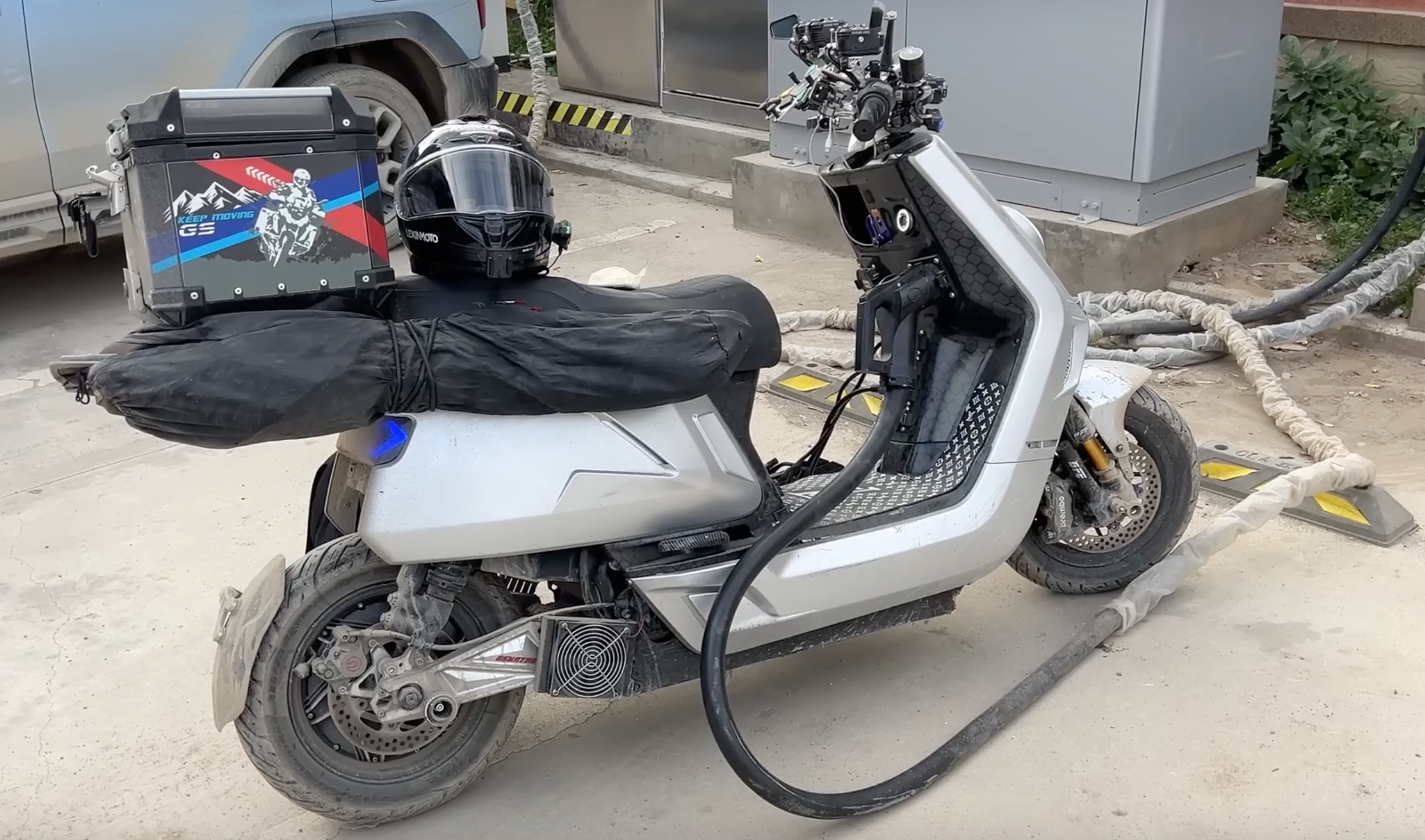

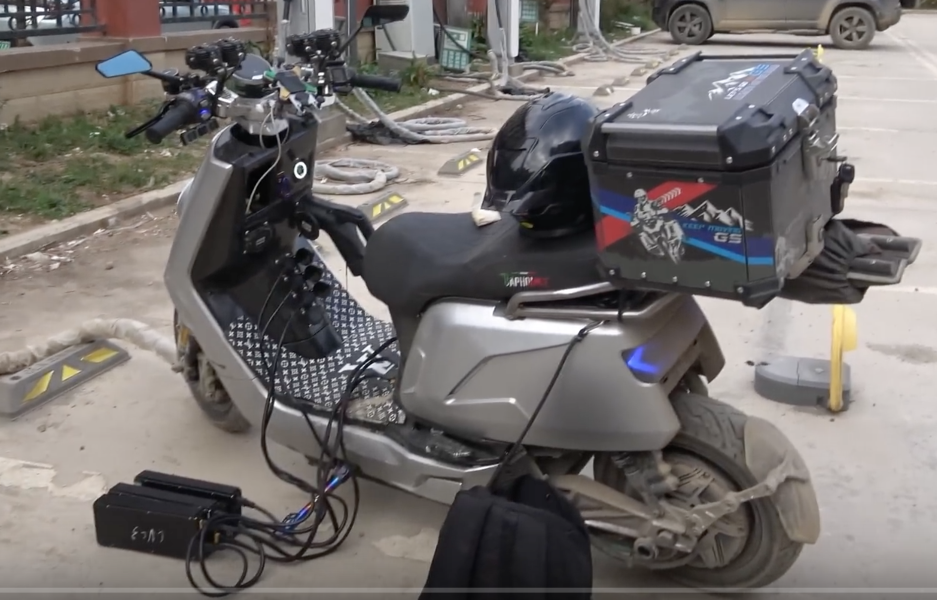

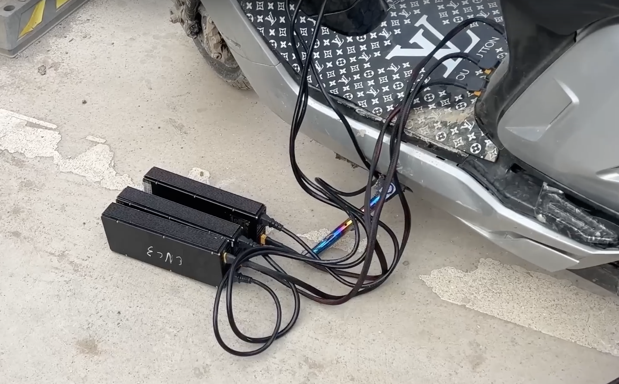

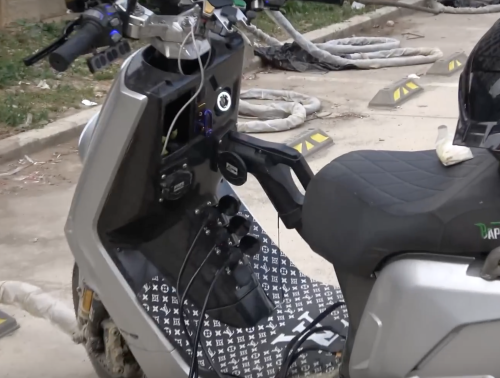

Auch der Rest vom Fahrzeug zeigt einige interessante Details. ;)
Edit: habe noch mal ein paar Details aus dem Video von "Marc travels" rausgefischt. Das Teil ist heftigst modifiziert.

9-12kw Ladeleistung aus drei modifizierten Huawei.
Die laufen auch problemlos mit 200-270VDC.
Man braucht nur die richtige Kommunikation um dem DC-Lader mitzuteilen was man haben will.
In China kann man so ne Kiste kaufen mit der dann per Bluetooth vom Handy aus die Spannung und der Strom festgelegt wird.

Das erklärt die nach hinten versetzte Schwinge und den fetten Motor: der Roller scheint nur aus Akku zu bestehen. Erinnert mich an deinen Extremo. :lol:
