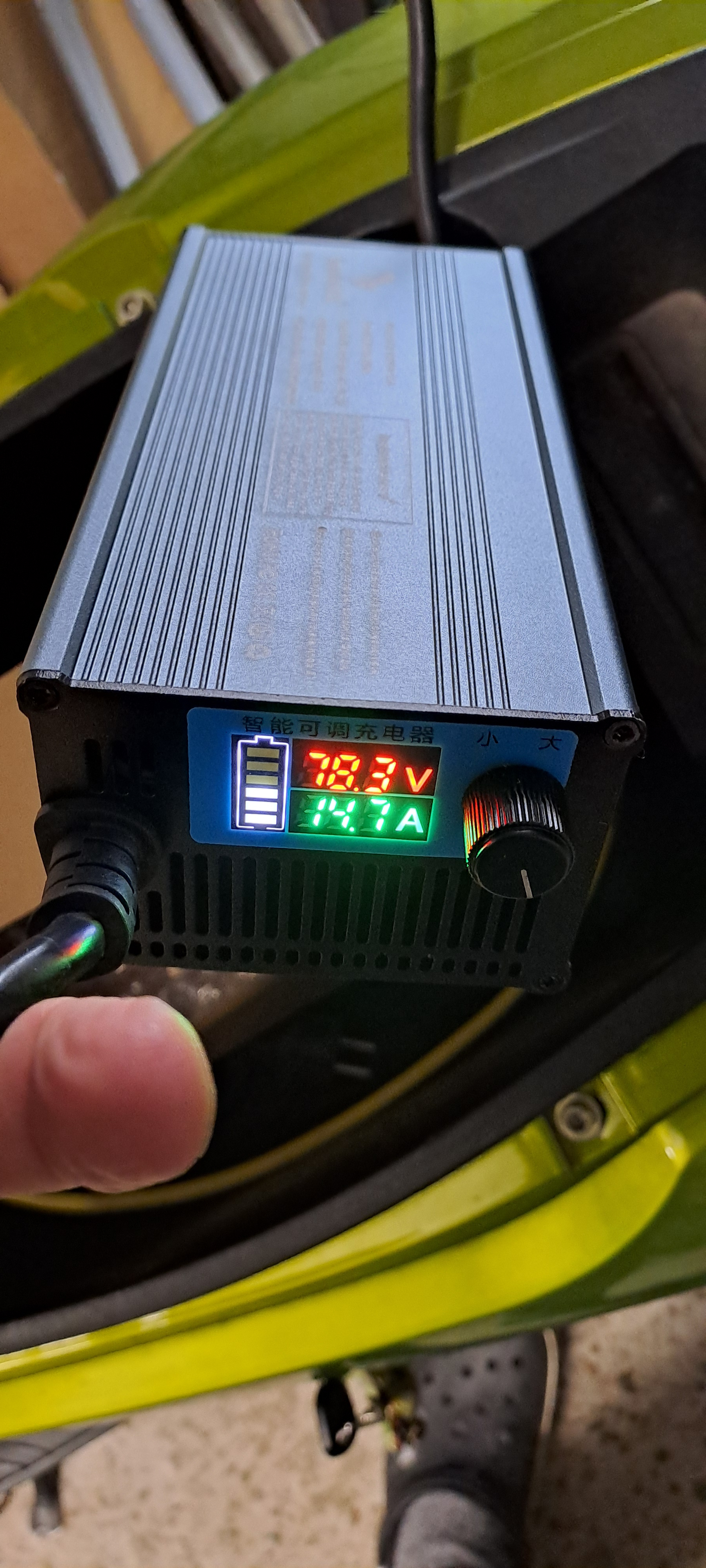

Das Ladegerät stellt den Lüfter ab wenn das BMS trennt oder der Ladestrom 20Sekunden auf 0 geht.

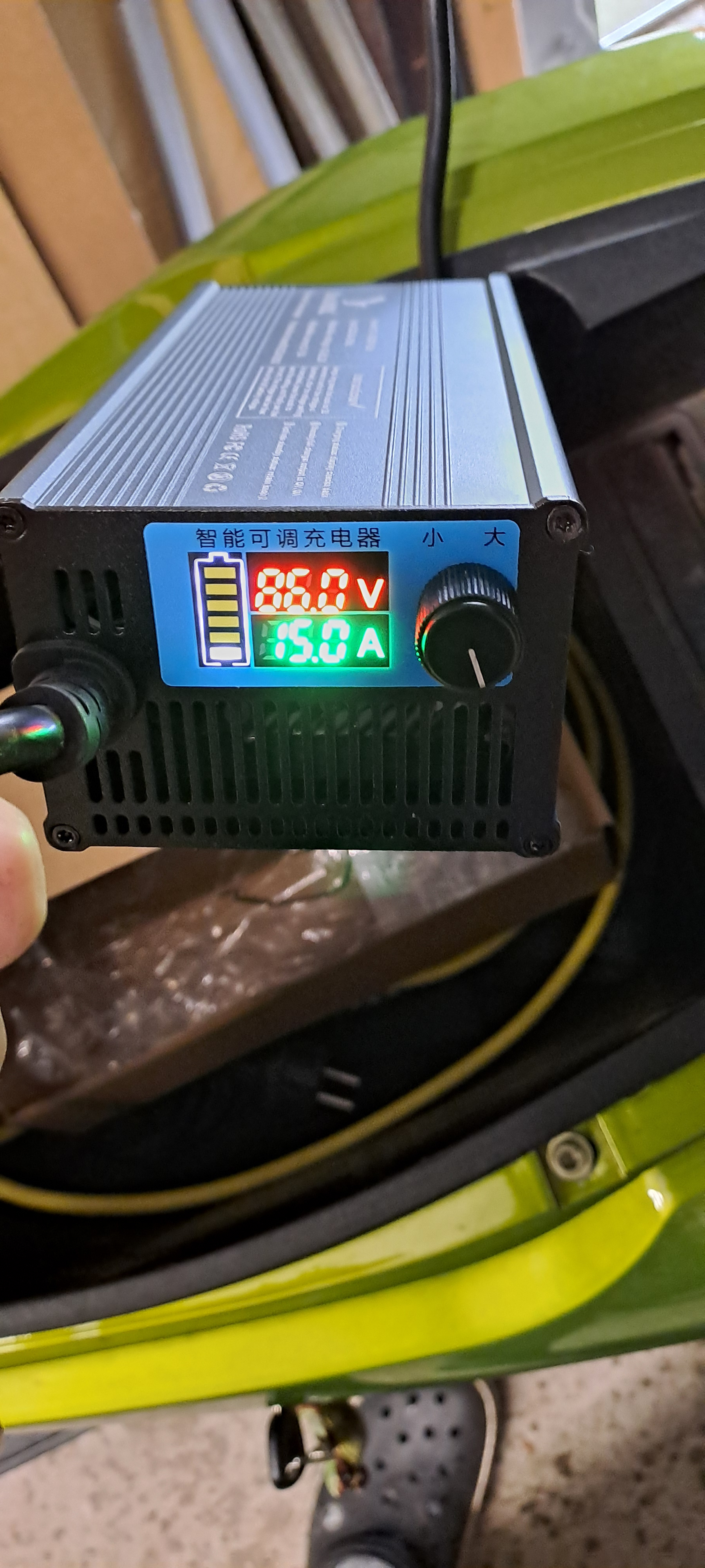

Einstellungen von Strom und Spannung mit nur einem Knopf und nur vor dem Ladebeginn möglich.
Die Einstellungen werden gespeichert.
Wenn man während des Ladens auf den Knopf drückt werden die Einstellwerte angezeigt.
Zum Spannung einstellen den Knopf 20 Sekunden drücken, dann blinkt das V. Es macht ca 2V pro Umdrehung, beim langsamen Drehen.
Nach dem einstellen noch mal drücken sonst wird nicht übernommen.
Die Balkenanzeige ist sinnfrei das sie beim laden einfach Lauflicht spielt und keinen echten Ladestand anzeigt.

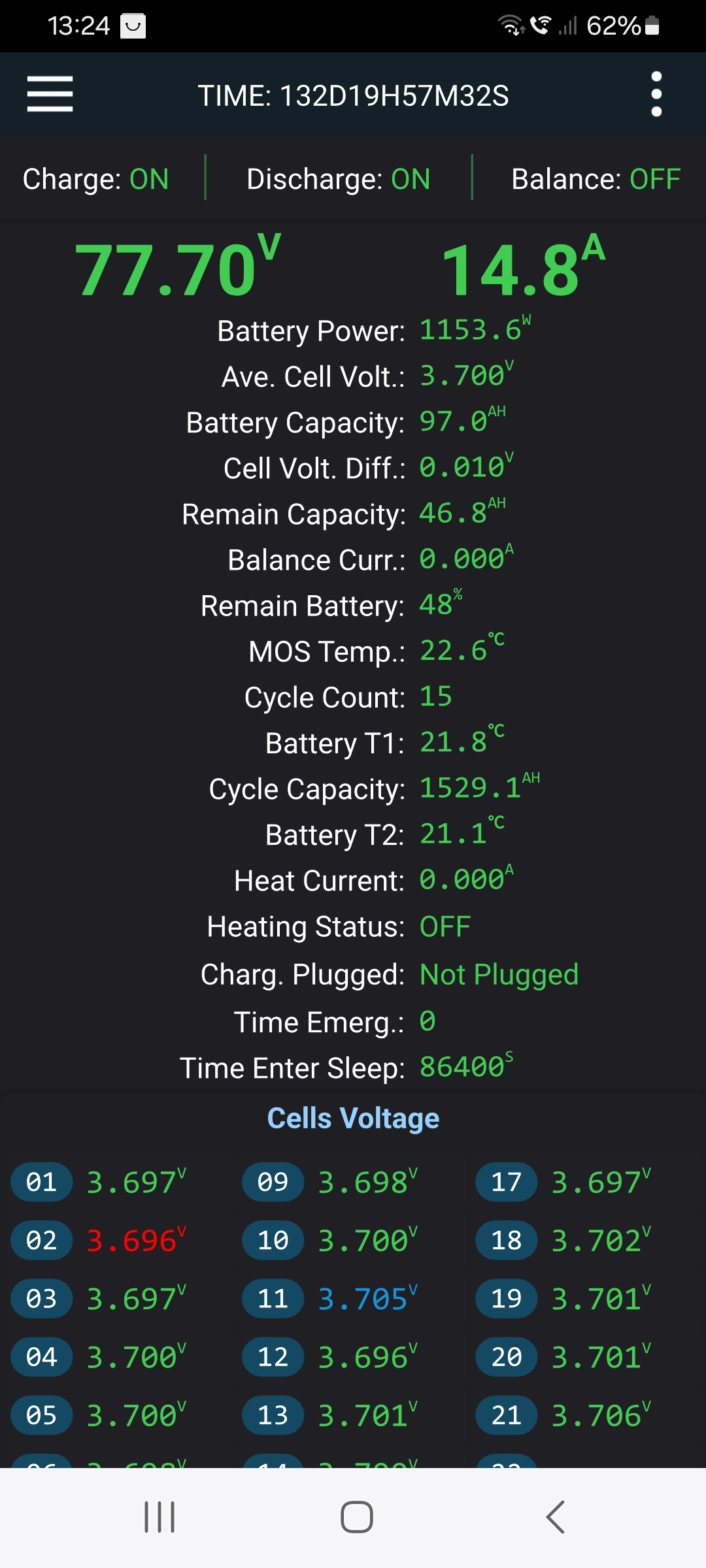

Die angezeigten Spannungs- und Stromwerte stimmten recht gut. Im Leerlauf stimmt die Spannung genau überein. Bei 15A fallen auf dem kurzen Stück Leitung halt 0,6V ab.

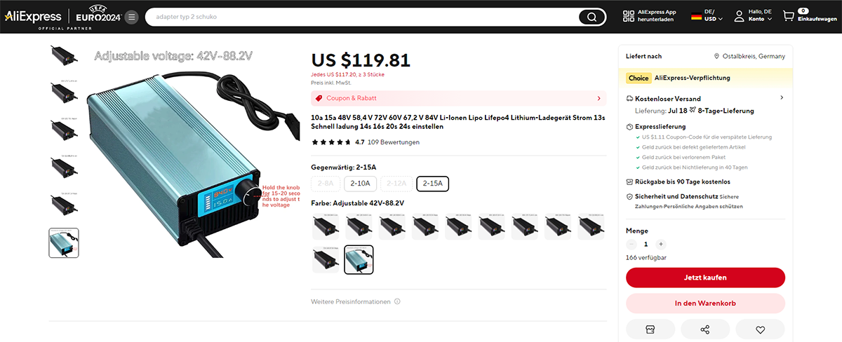

Ich ergänze Deine nette Aufbereitung also um einen Link und ein Bild:
Adjustable Charger Li-Ion/Lipo/LiFePo4 42-88V 2-15A bei AliExpress
Genau so etwas hatte ich auf AliExpress schon einmal gesucht und nicht gefunden. Dank Deiner Angaben "42-88V" und "2-15A" hat es dieses Mal geklappt.

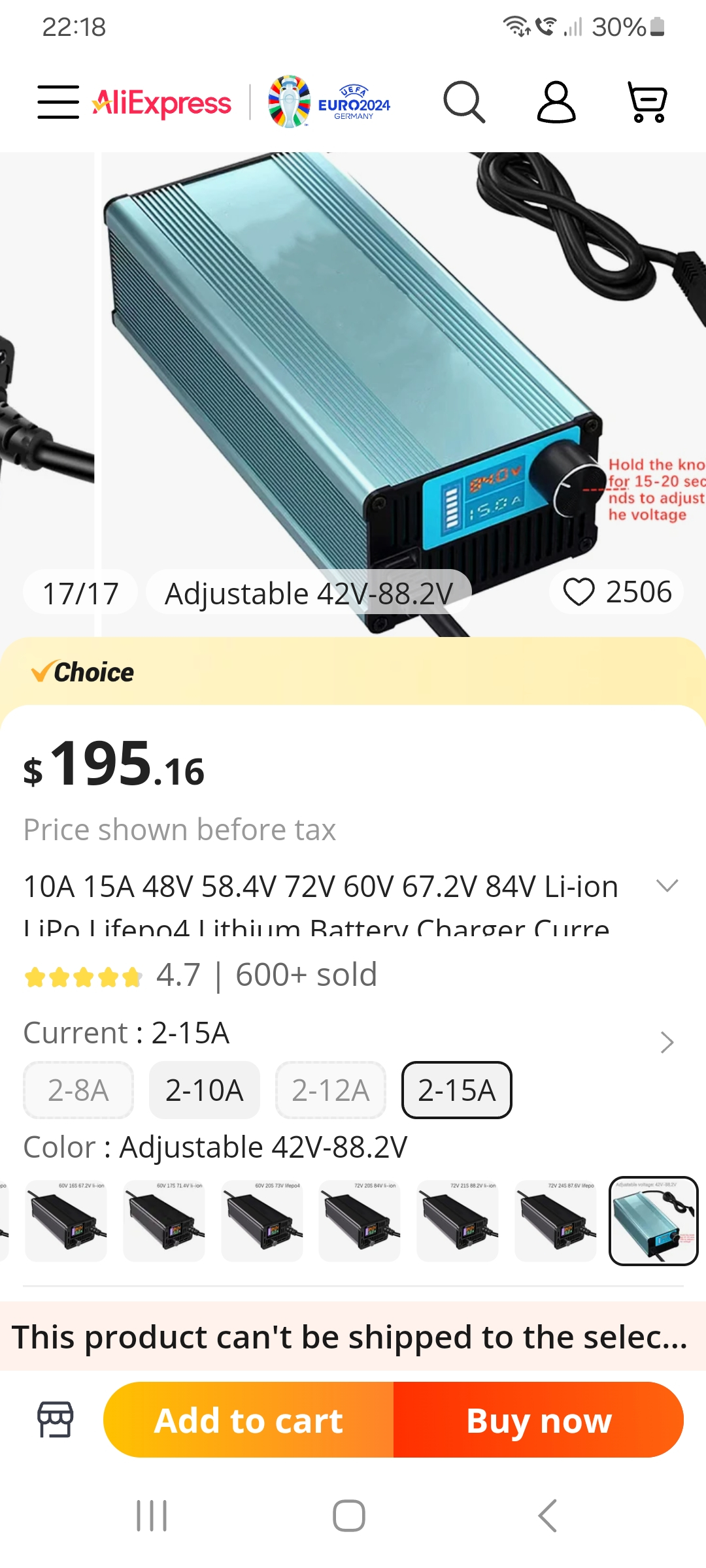

Wenn ich jetzt auf deinen Link tippe kostet es 196USD und kann nicht zu mir geschickt werden. Es macht aber nicht automatisch die Aliexpress App auf. Wenn ich die App aufmache kostet es aktuell 115,99Euro.
Keine Ahnung wie bei Ali die Preisfindung gemacht wird.
Ich hab 104Euro dafür bezahlt, Zoll kam keiner dazu, hatte es aber auch schon für 99Euro gesehen.
Letzteres hätte ich ja auch noch hinbekommen, aber glatt vergessen.

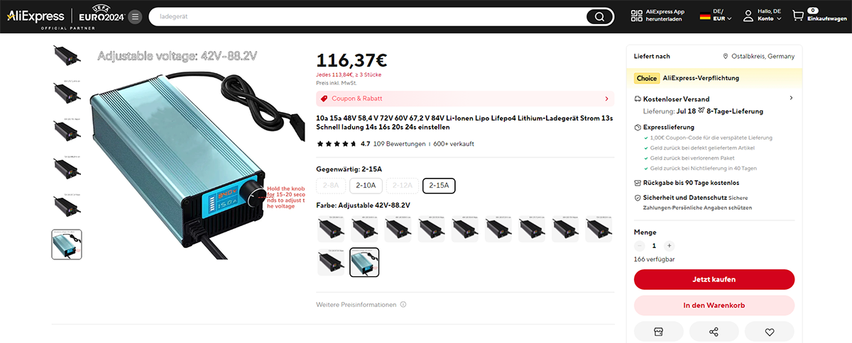

Deine kuriosen Währungserfahrungen mit AliExpress kann ich nicht erklären.
Wenn ich meinen Link oben nochmal anklicke, erhalte ich auch das oben gepostete Ergebnis: 116,37€.
Wenn ich dann die Währung in Dollar ändere, erhalte ich dieses Ergebnis: 119,81$ Das passt zwar auch nicht 100% zum aktuellen Wechselkurs (1EUR=1,08USD), aber ist nah dran.
Das "Währungs-Kuriosum" scheint es wohl auch umgekehrt zu geben:
https://www.reddit.com/r/Aliexpress/com ... ?rdt=63279

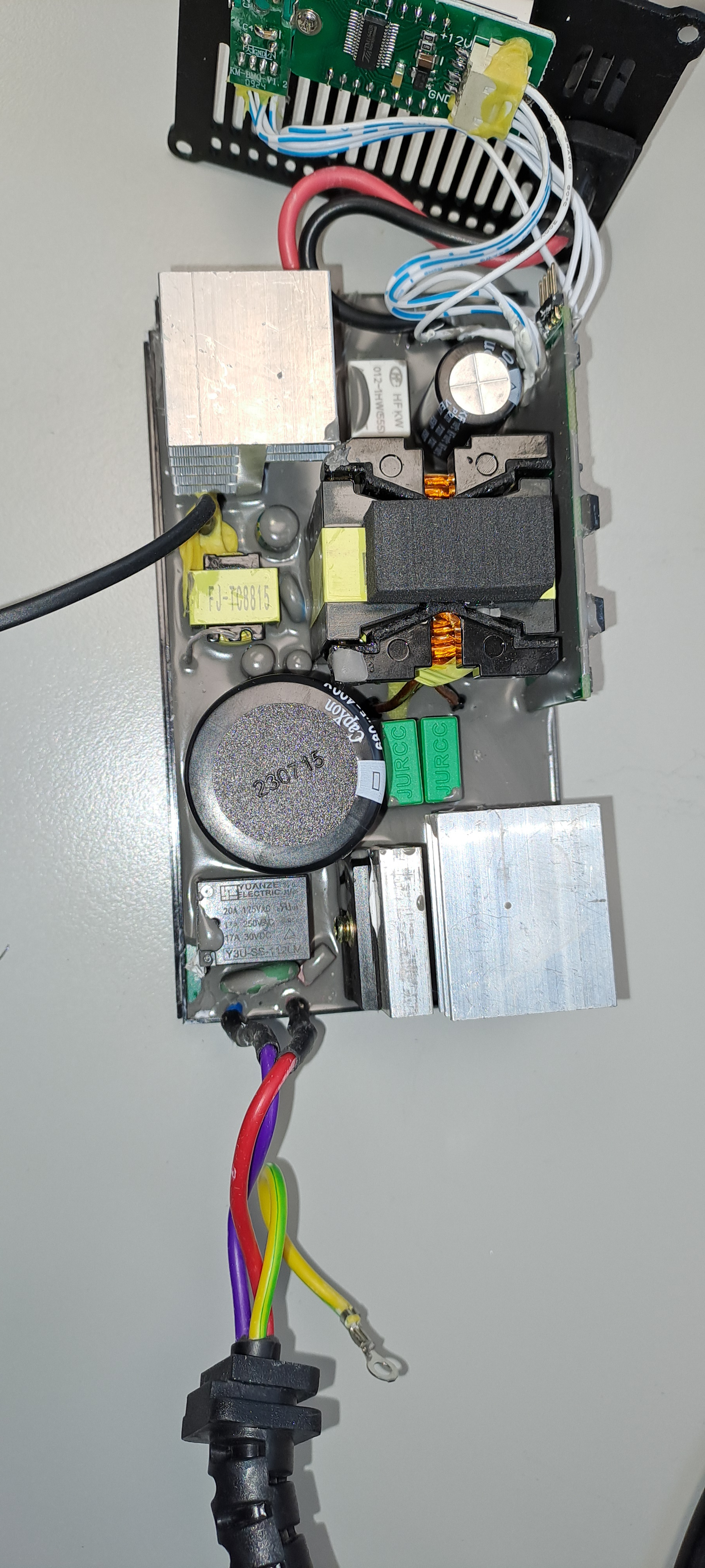

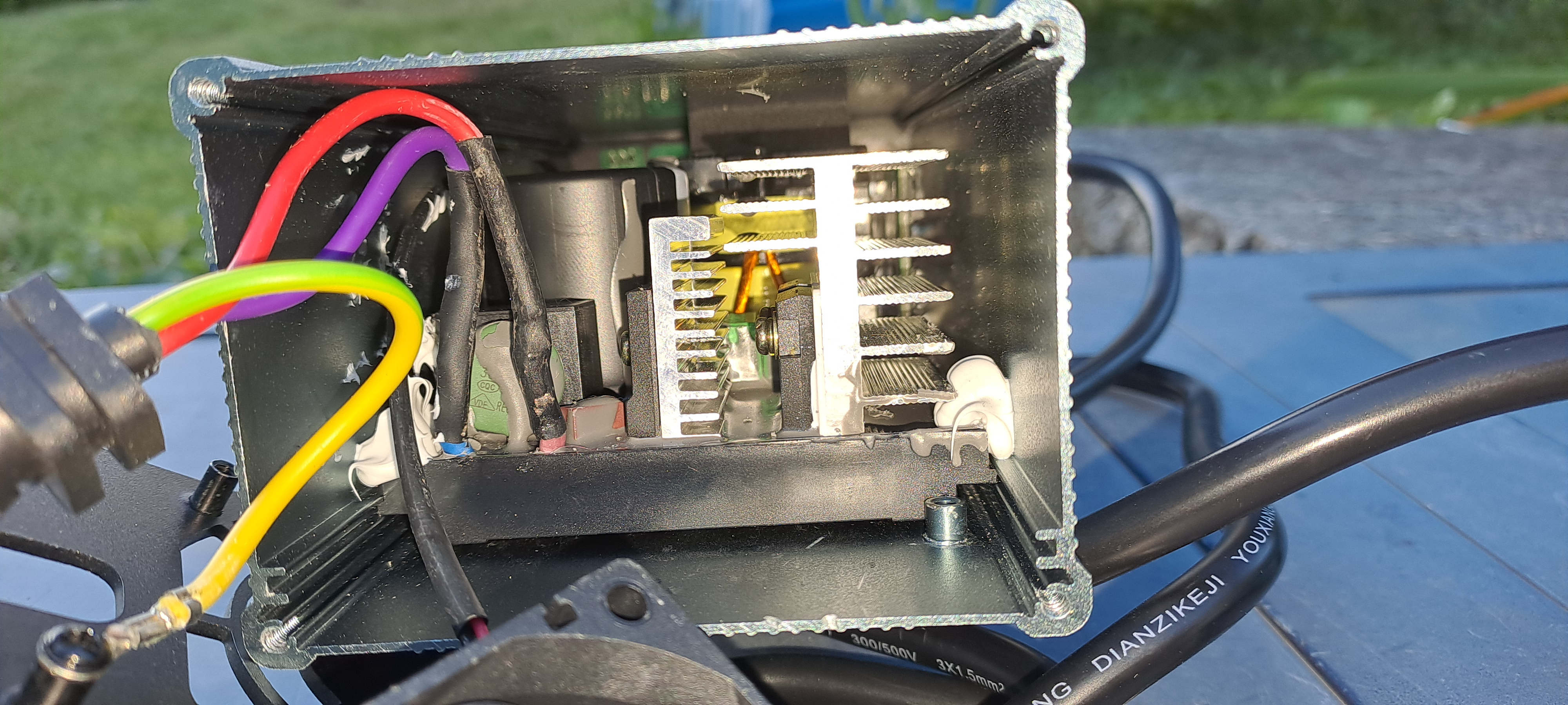

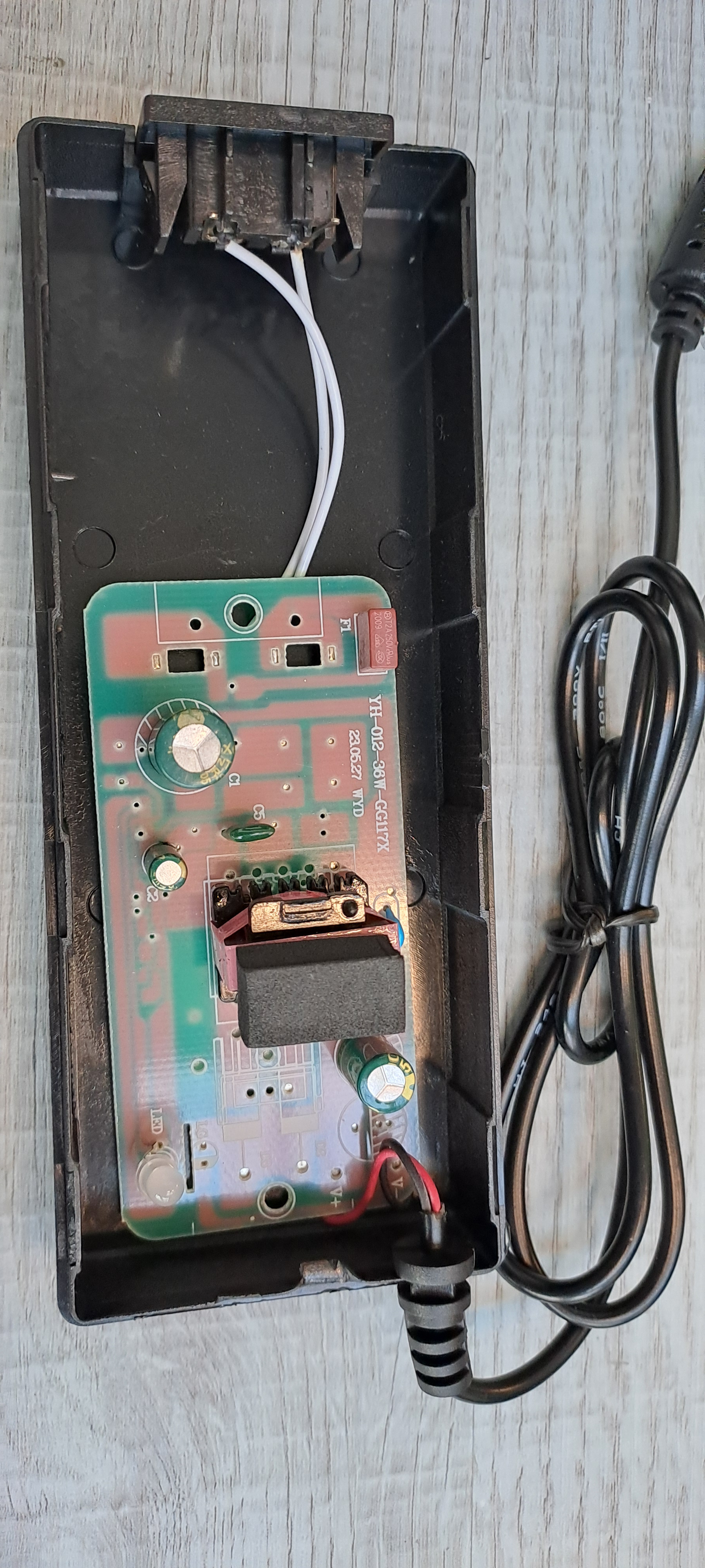

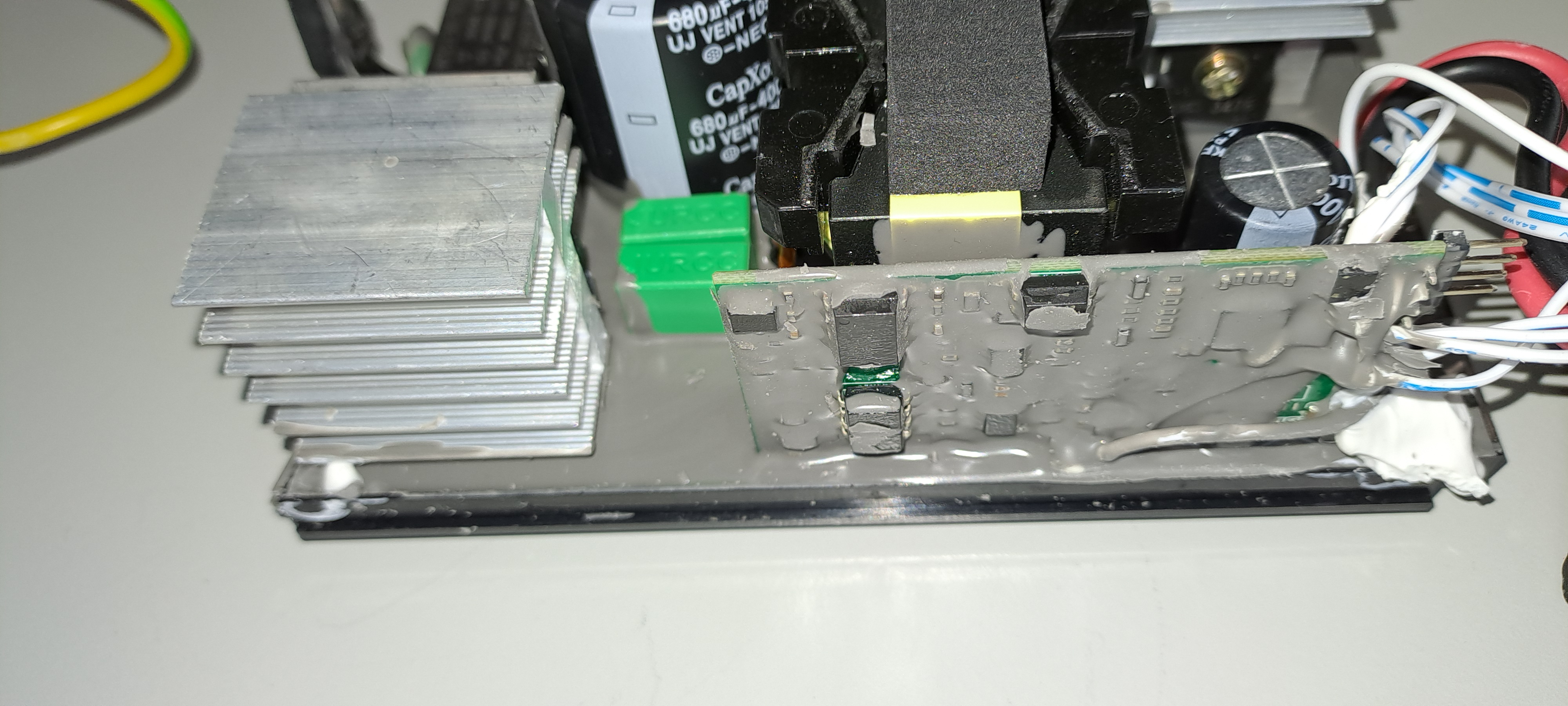

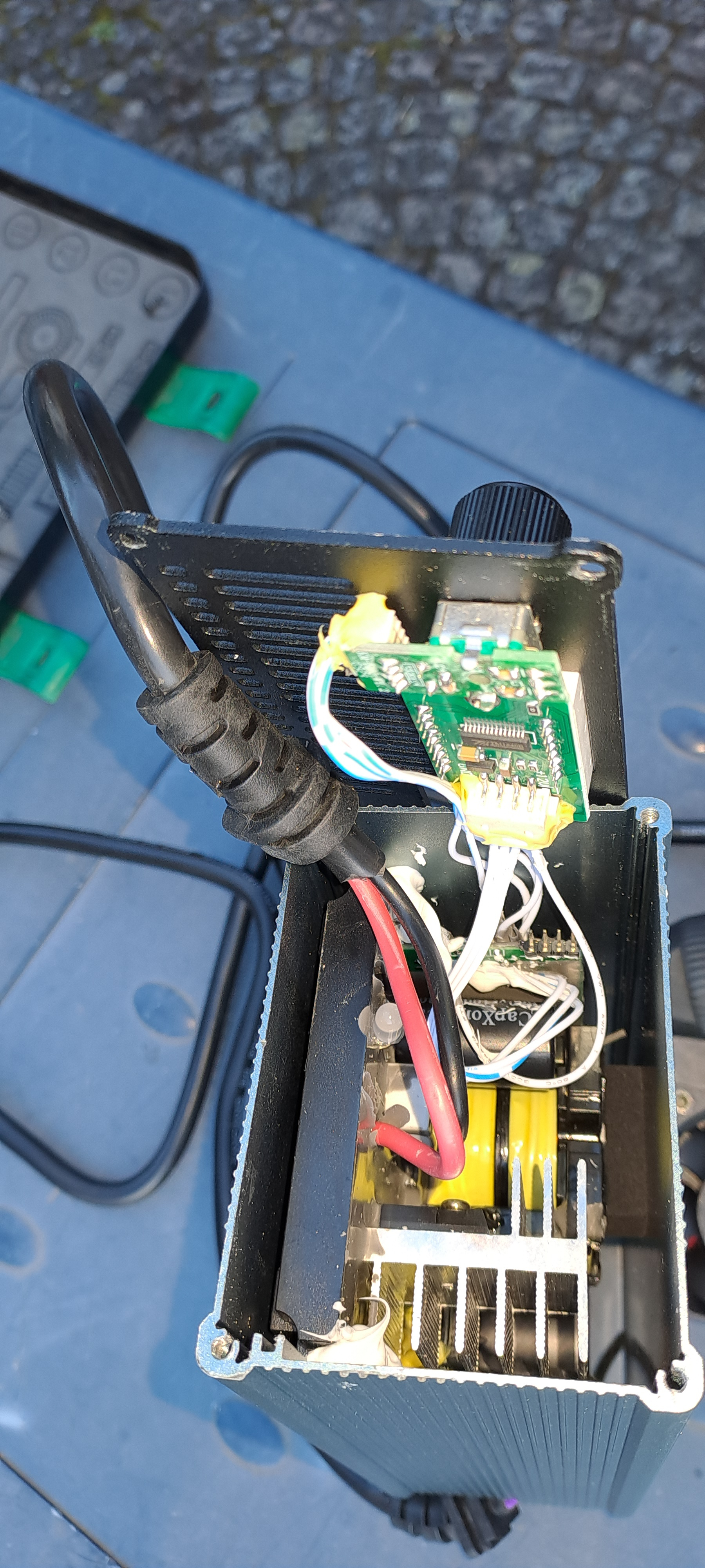

Bilder von innen.
Die Platine ist vergossen.
Nur das Displayboard ist nicht vergossen.
Lüfter ist ein 60x60x25mm 12V mit 0,35A er saugt die Luft aus dem Gehäuse.
Da werde ich einfach einem temperaturgesteuerten Lüfter nachrüsten.
Das Erdungskonzept ist vom Aufbau her fragwürdig, aber die Blechteile sind trotzdem niederohmig miteinander verbunden. Ich gehe mal davon aus die prüfen jedes Netzteil und ggf. wird etwas Lack unter den Senkkopfschrauben, welche die Erdverbindung zwischen den Gehäuseteilen herstellen, entfernt.

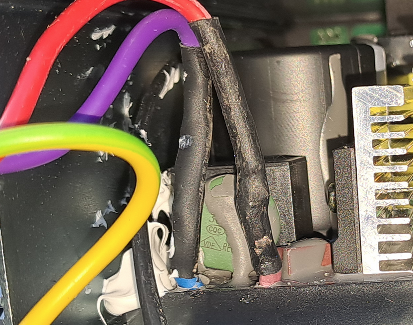

- error
- Beiträge: 2064
Re: 42-88V einstellbares 2-15A China Ladegerät Review
Danke, sehr aufschlußreich: die Chinesen recyclen also nicht nur Batteriezellen.
Hatte mich gewundert wieso ein Chinese in einem geschlossenen Gehäuse die Netzkabel zusätzlich mit Schrumpfschlauch "sichert".
In der Vergrößerung erkennt man dann wie aus einen lila Kabel nach dem Schrumpfschlauch ein blaues und aus dem leuchtend roten ein blassrotes wird.
Auflösung: diese Netzteilplatine hat ein zweites Leben bekommen und war vorher in einem anderen Gerät verbaut.
Zumindest sieht die Platine "durchs Schlüsselloch betrachtet" deutlich aufwändiger/hochwertiger aus, als in anderen Netzteilen dieser Preisklasse.
Ich wette bei genauerem Hinsehen wird man noch mehr solcher Indizien finden.
In Sachen Nachhaltigkeit können wir einiges von den Chinesen lernen.
dominik
- Beiträge: 2978
- PLZ: 79
- Tätigkeit: Elektromeister
Was dir alles auffällt.
Dann werde ich beim Lüfterwechsel mal genauer reinschauen.
Wenn ich die Hauptplatine vergiese, dann hätte ich als Hersteller die Anzeigeplatine auch vergossen oder mir den Verguß ganz gespart. Somit wahrscheinlich ein Zukauf Teil.
Die Ausgangsseite wurde nicht angesetzt. Daher denke ich das die Platine mit vergossenem China Stecker vom Band fällt und für die EU und USA Version dann abgeschnitten und angelötet wird.
Der Aufbau des Leistungsteils selbst ist ordentlich gemacht und vergossen.
Da ist nicht viel zu erkennen.
