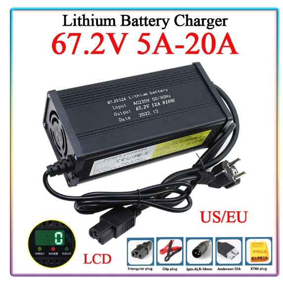

Ich habe bei Aliexpress dieses Ladegerät gefunden.
https://de.aliexpress.com/item/10050060 ... pt=glo2deu Kann ich mit 20A, meinen Akku 60V, 30Ah laden oder zerstöre ich damit was?

Du hast ja oben das Foto der 5-Ampere-Variante eingestellt.
Die hat, wie das originale Mangusteen-Ladegerät 5 A bei Ladeschussspannung 67,2 Volt.
Das (teurere) Gerät mit 20A kann man dort auch auswählen:
und auch dies hat die passende Ladeschuss-Spannung für einen 16s LiIon-Akku mit 59 Volt Nennspannung.
Aber die Stecker der Akku-Seite, die man hier auswählen kann, passen offenbar nicht zur Akku-Buchse.
Ist da im Original so ein Stecker dran?

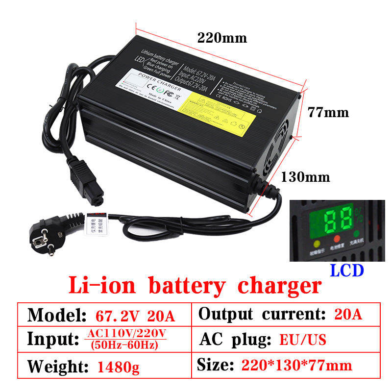

Ich habe das 20A ausgewählt. Das Foto ist bei allen gleich und nur ein Beispiel.
Den Stecker habe längst umgebaut (bei mir) und stört mich wenig.
Ja die Spannung stimmt und ist für 16s Zellen.

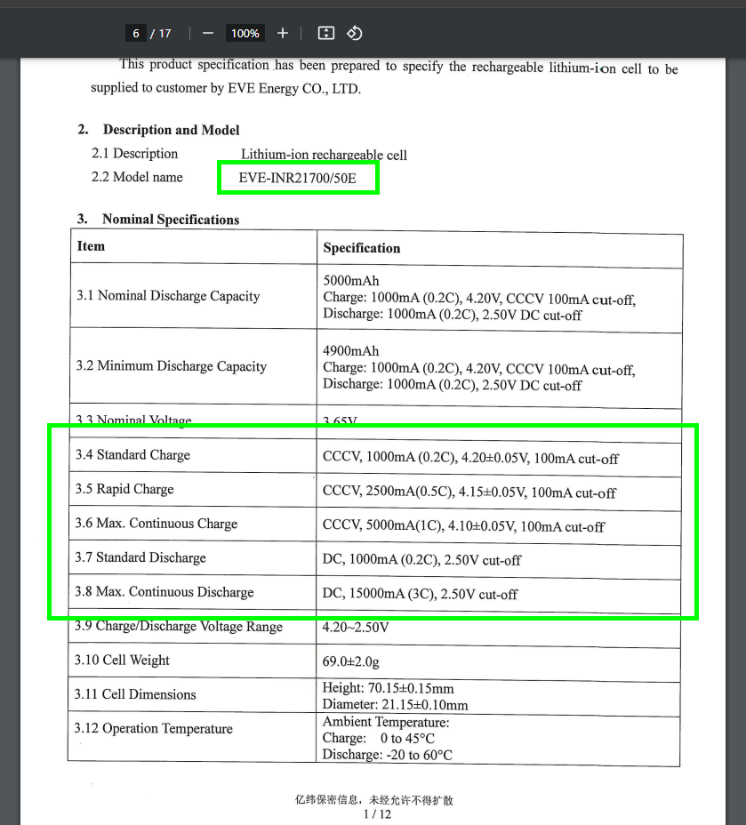

Pauschal lässt sich diese Frage nicht beantworten, sondern hängt von der im Akkupack verwendeten Zelle ab. Wirklich genau wissen Sie es also erst dann, wenn Sie einen Blick in das Datenblatt der Zelle geworfen haben. Oft wird dort (aus gutem Grund!) unterschieden zwischen "Standard Charge Current" und "Max. Charge Current" (Charge Current = Lade-Stromstärke in A). Wenn Sie mit 1C laden, dann sind Sie bei den allermeisten Li-Ionenzellen definitiv im roten Bereich, vielleicht sogar schon drüber!
Meine persönliche Erfahrung mit den Datenblättern von Li-Ionenzellen würde zu der Einschätzung
.. bis etwa 0,3C für den Standard-Wohlfühlbereich
.. und alles über 0,3C für den Schnelllade-Stressbereich
führen.
Oft ist ein "Max. Charge Current" von unter 1C angegeben, der dann logischerweise auch nicht überschritten werden sollte.
1C kann funktionieren, kann auch immer wieder funktionieren und wenn Ihr Akkupack dann irgendwann schlapp macht, wird die folgende Frage niemand beantworten können: "Wie lange hätte es gelebt, wenn man sich beim Laden mehr am Standard-Bereich orientiert hätte?" Bei den Li-Ionenakkus ist es ein wenig wie bei uns Menschen: viel Arbeiten, hastig Essen, wenig Schlafen - funktioniert auch eine Weile ...
