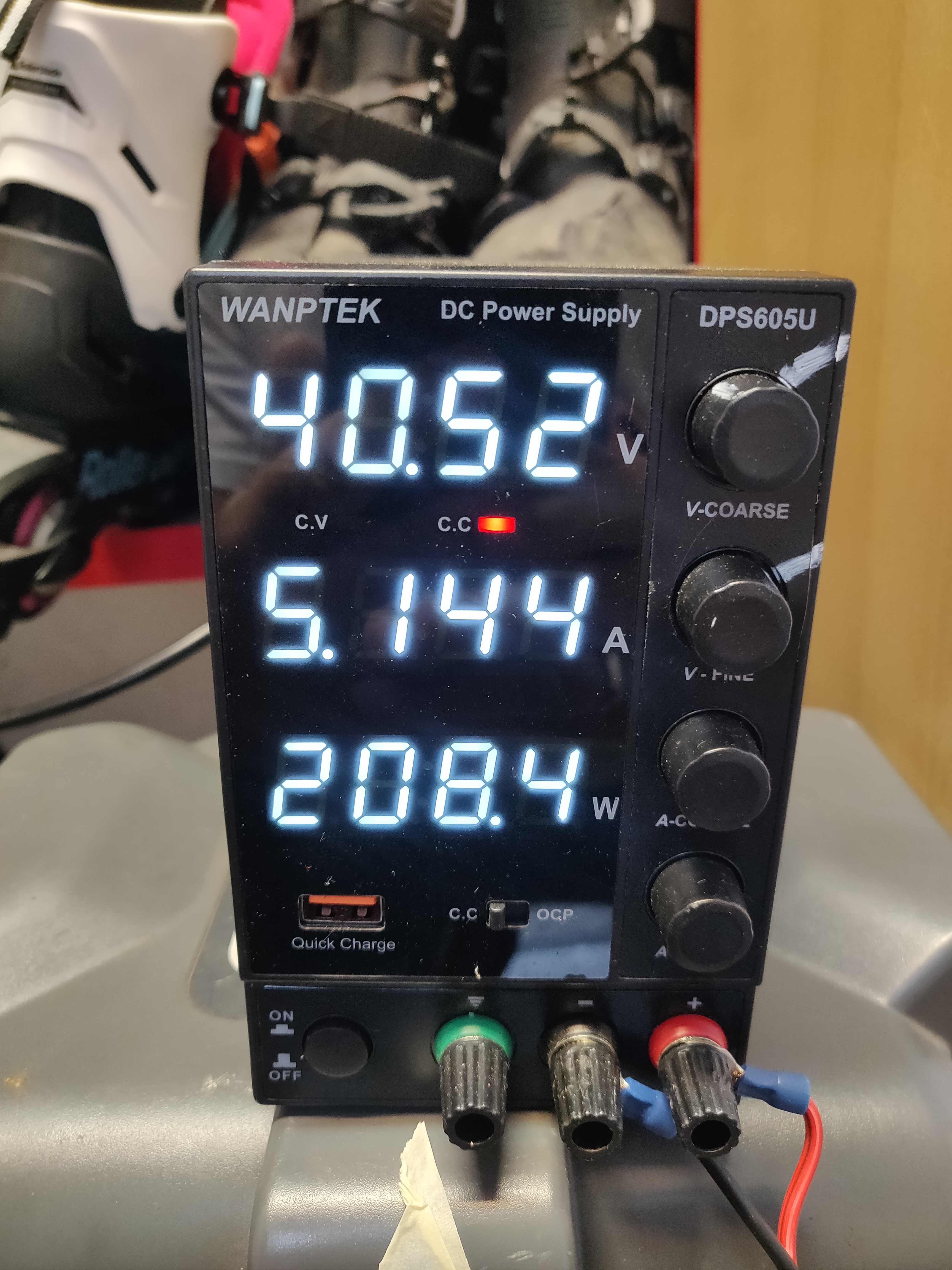

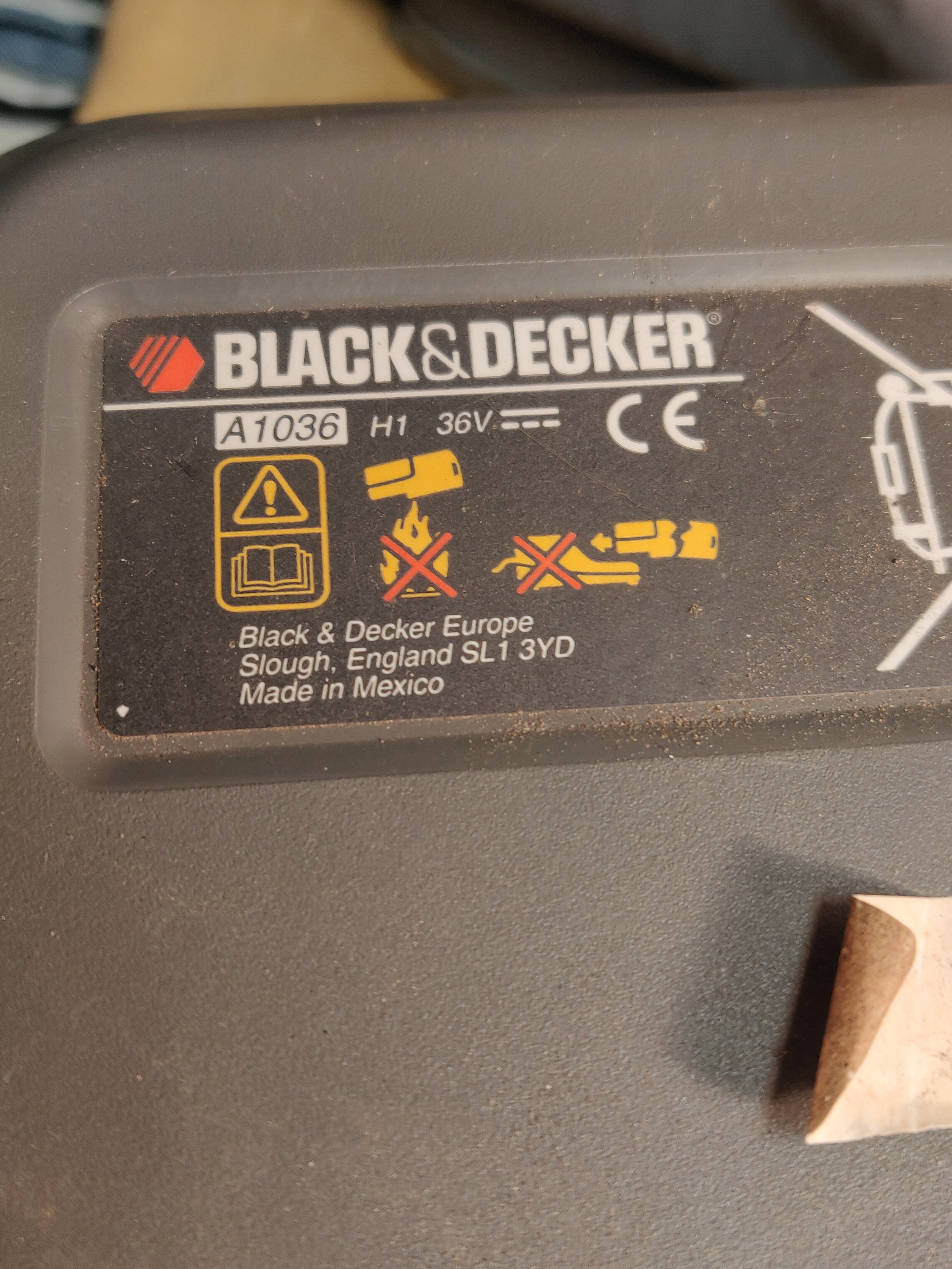

Moin, habe hier ein LG für einen Rasenmäher von Black&Decker mit 36 V und 0,8 A. Das tut aber nicht mehr, übrig habe ich hier 36V (10S) mit 3A , ich muss mir mal den Akku genau anschauen, aber das sollte doch funktionieren, nur das es schneller geht?

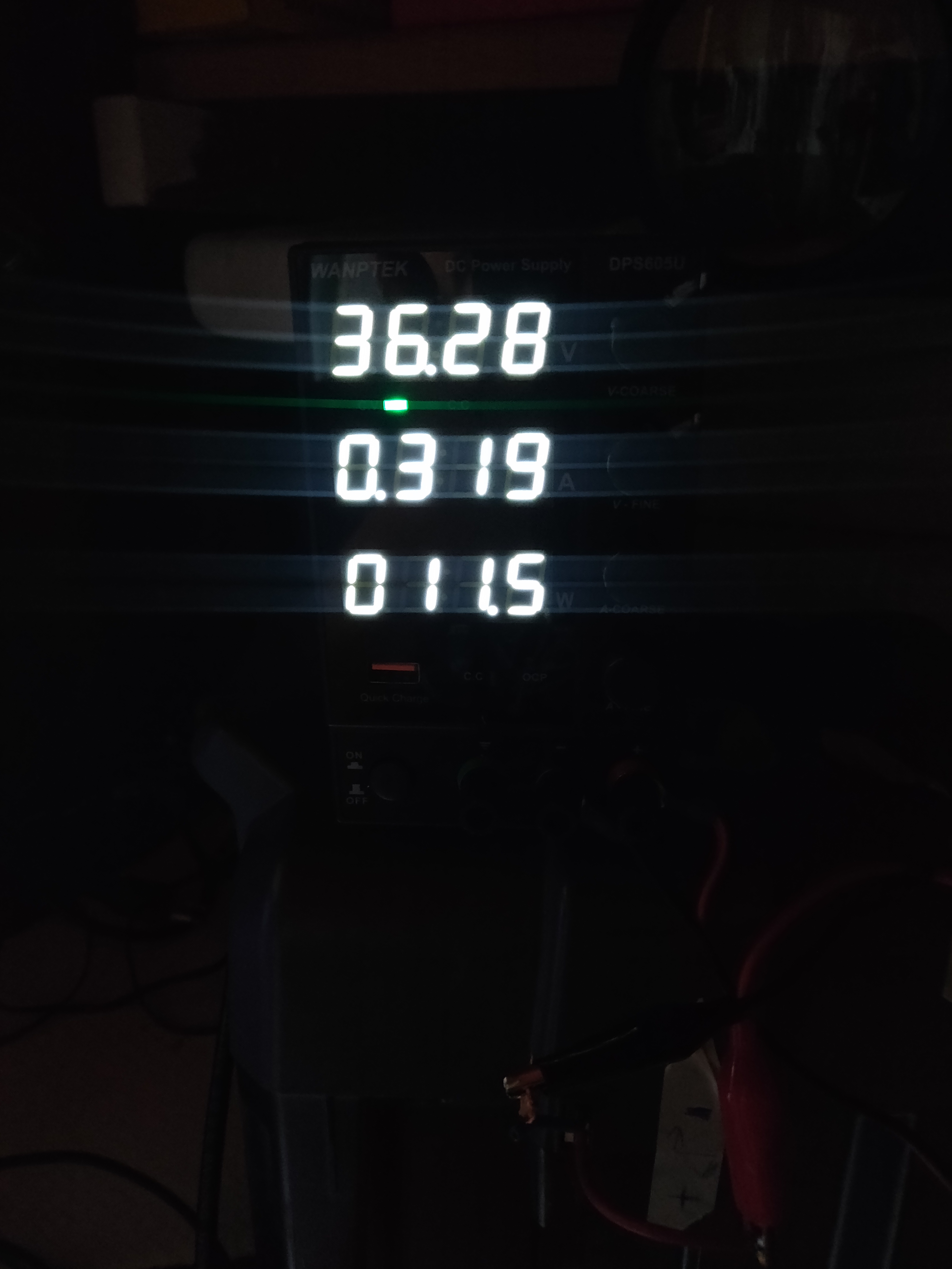

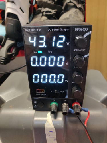

Sieht nicht so aus , es schaltet von rot auf grün und gleich zurück, von Hand geregelt nimmt er Strom auf.

Ich teste mich Mal Ran, aber ich denke 36 V sollten reichen

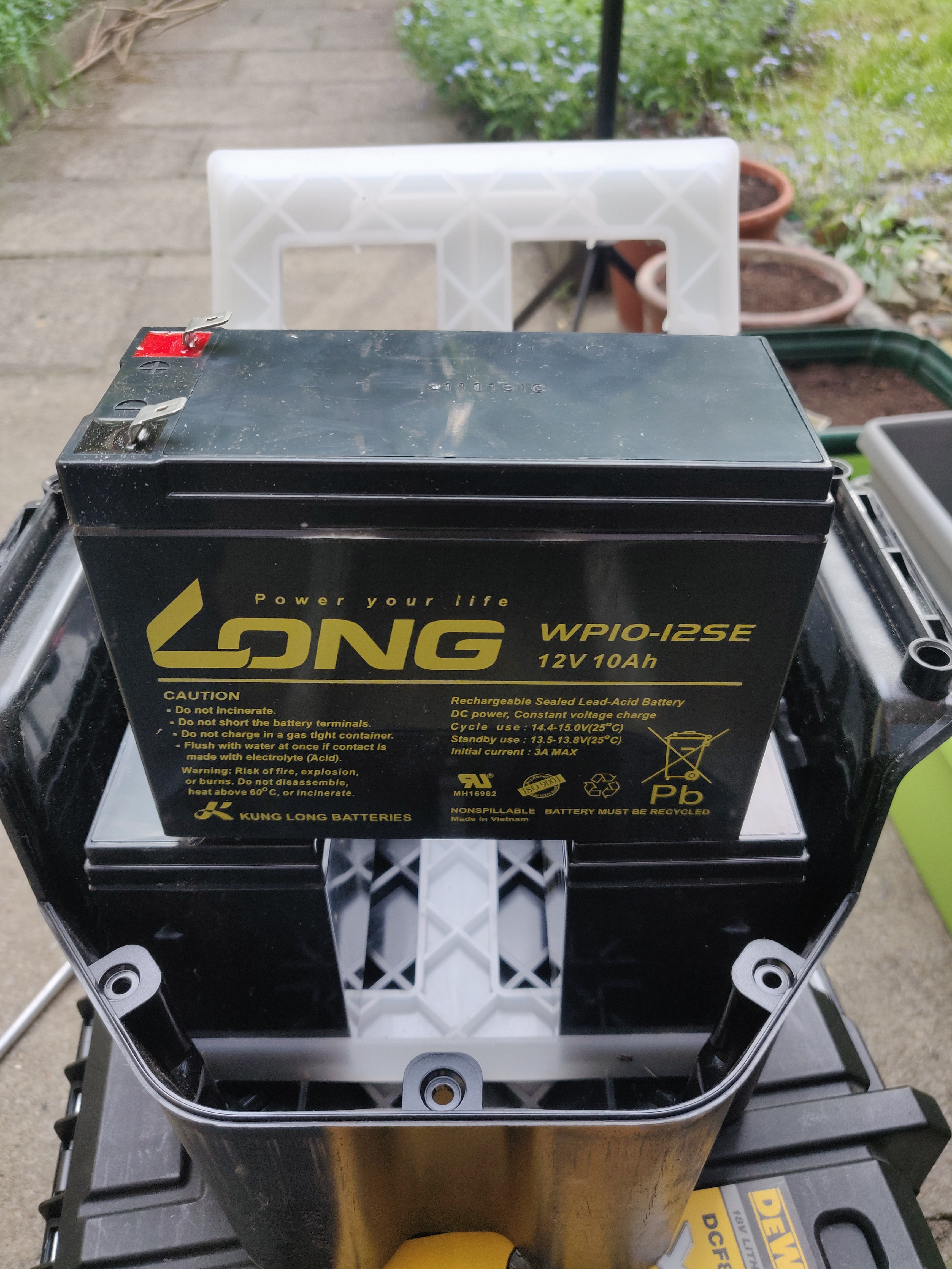

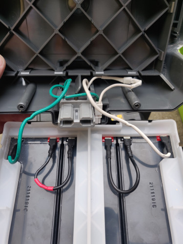

Da ist tatsächlich Blei drin...., Feuer frei
