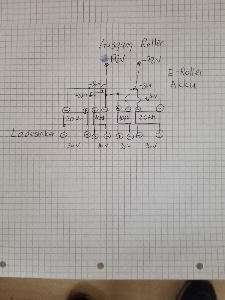

ich habe in meinem Etropolis Roller die Bleibatterien durch Li Akkus ersetzt.
Anfangs hatte ich 2 Akus mit 36 V und 20 AH in Reihe geschaltet.
Dann habe ich die Kapazität um 10 Ah erweitert mit 2 weiteren Akkus.
Die Schaltung sieht aus:
Ich hatte dann auch die 4 Ladegeäte also 1 pro Akku verwendet.
Jetzt habe ich mir ein 72 V 3 A Ladegerät gekauft und über den Ausgang zu Roller geladen.

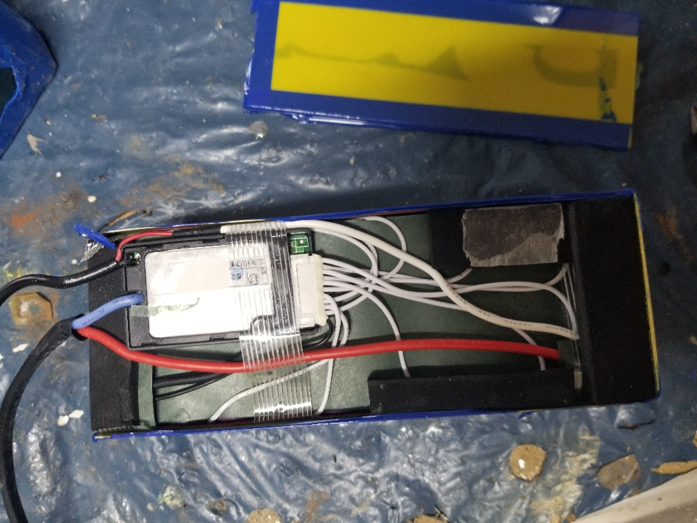

Die Akkus haben aber ein Bauteil im Ladebereich siehe hier:
C:\Users\louja\Downloads\20231126_104514 (1).jpg
Soll ich die Ladeeingänge auch verschalten und über die 4 Ladeeingänge aden.
Was macht das Teil oben im Bild? Balancing.

Das ist ein BMS und ist verantwortlich für die Überwachung der 10 Zellen Stränge.
Sieht für mich nach einem seperaten Ladeport aus und würde jetzt mal behaupten das 74v Ladegerät funktioniert so nicht.

Kann mir jemand einen Vorschlag machen, wie ich aus den Zellen einen Akku 72 V 30 Ah bauen kann.
Schaltplan?

Das ist ein BMS => Battery-Management-System.Die Akkus haben aber ein Bauteil im Ladebereich siehe hier:
Das dient dazu, die Zellen des Akkus zu schützen. Es unterbindet zu große Lade- und Entladeströme, verhindert sowohl ein Überladen der Akkus als auch ein Über-Entladen und oft gleicht es auch die Spannungen der einzelnen seriell verbauten Zellen an (Ballancing). Manche haben auch noch eine Temperaturüberwachung und was nicht alles.

im Grunde funktioniert das so, wie du das gezeichnet hast. Wenn du garantieren kannst, dass alle Akkus auch die angegebenen Kennwerte haben, ist das auch OK.Kann mir jemand einen Vorschlag machen, wie ich aus den Zellen einen Akku 72 V 30 Ah bauen kann.
Schaltplan?
Der Knackpunkt ist, dass jedes 36V Paket ein eigenes BMS hat. Besser wäre es, wenn du die Akkus verschaltest, und ein neues BMS für einen 72V (20S) Akku verbaust, das den zu erwartenden Strom schalten und die Zellen ballancen kann.
Also zweimal 36V 20Ah + 36V 10Ah parallel ergibt dann zwei 36V 30Ah Akkus. Diese dann in Serie ergeben den gewünschten 72V 30Ah Akku. Der müsste dann ein einziges, neues BMS haben.
