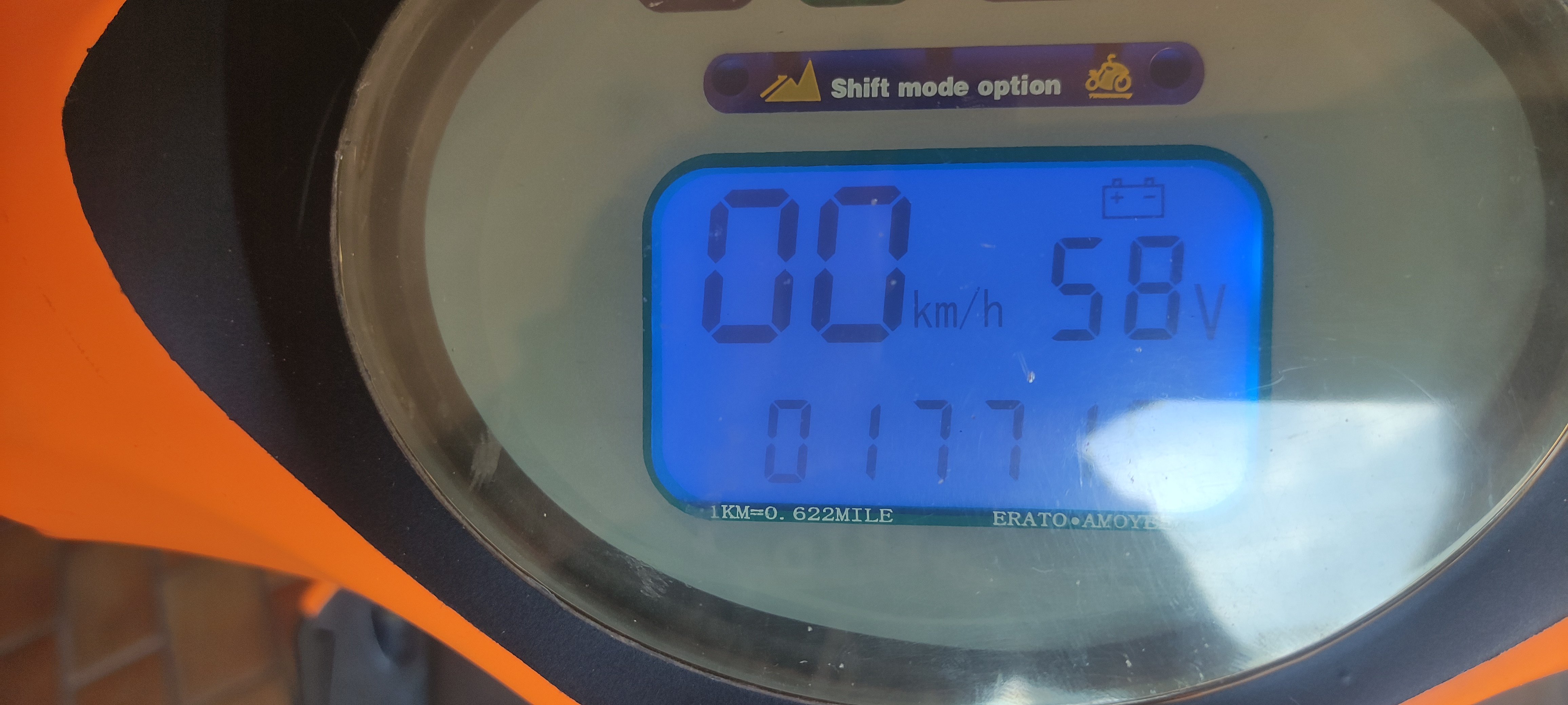

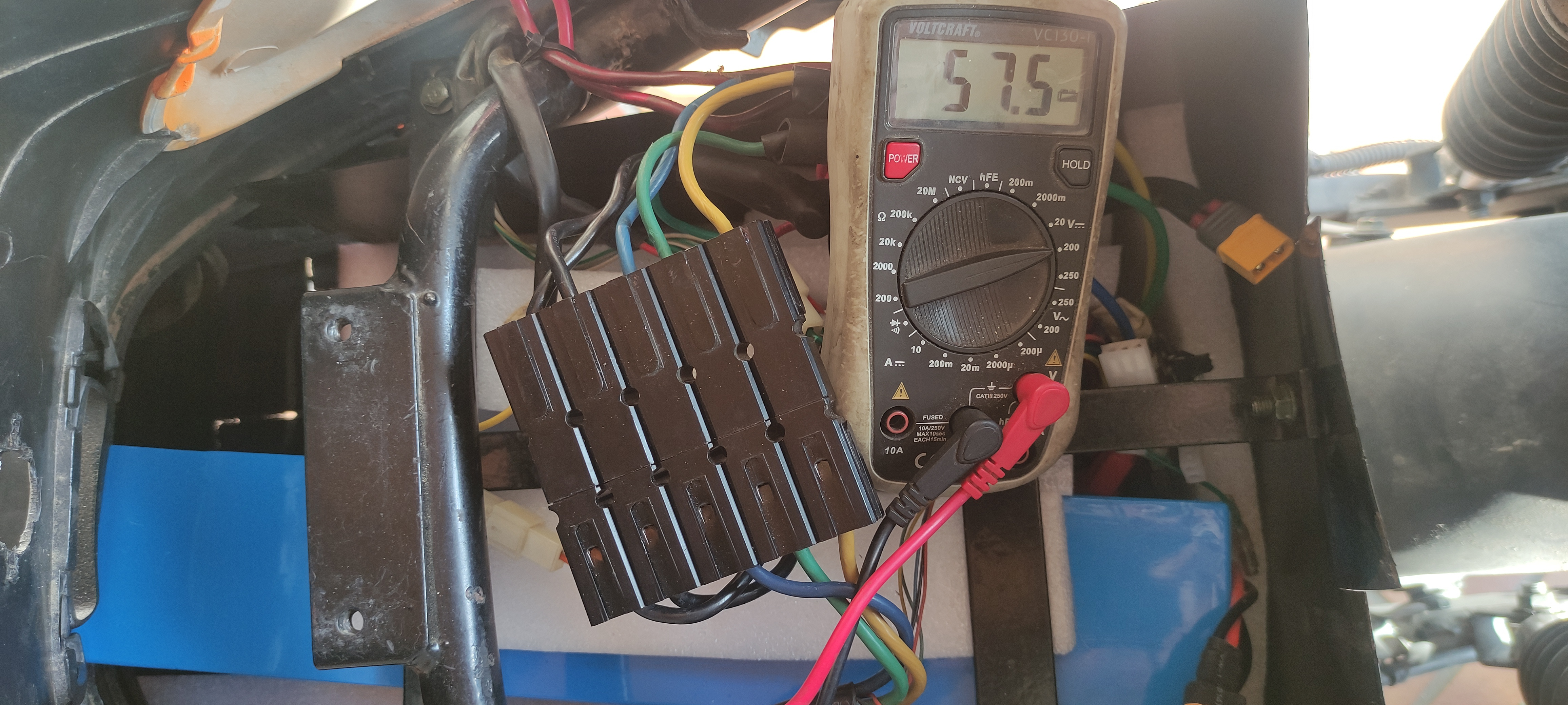

Servus Didi,
ich habe jetzt mal die Zellen runter geritten auf 48V und dann mit einem anderen 67,2V Ladegerät geladen- selbes Spiel:
Er zieht ganz normal bis 57,5V mit CC hoch und springt dann schlagartig auf 67,2V CV um. habe meinen Spannungswandler benutzt, der auch Solarspeicher Laden kann- so sah ich genau, was der Akku bzw. das BMS da macht 8-)
Solange der Lader angeschlossen ist, zeigt er natürlich die 67V an- nach dem Abstecken landen wir bei 57,5V. Reichweite 23km bis 48V
Bei dem Akku sind definitiv nicht alle Zuhause :(
Liebe Grüße
Andi

E-Bik Andi hat geschrieben:
Do 6. Jul 2023, 18:46
... schlagartig ! , genau in dem Moment sperrt BMS den Ladevorgang und die Spannung steigt ohne Last auf den eingestellten Wert.
