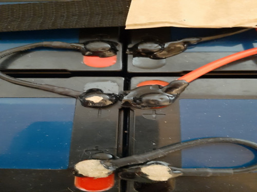

Würde ich in Erwägung ziehen wenn ich an die Batteripole herankäme.
Wie Du auf dem Foto siehst sind die Pole vergossen. Entferne ich die Vergußmasse könnte das wiederum bei einer Garantie zu Probleme führen. Das hellbraune auf den Polen ist nur hängen gebliebener Abdeckungs-Karton.
