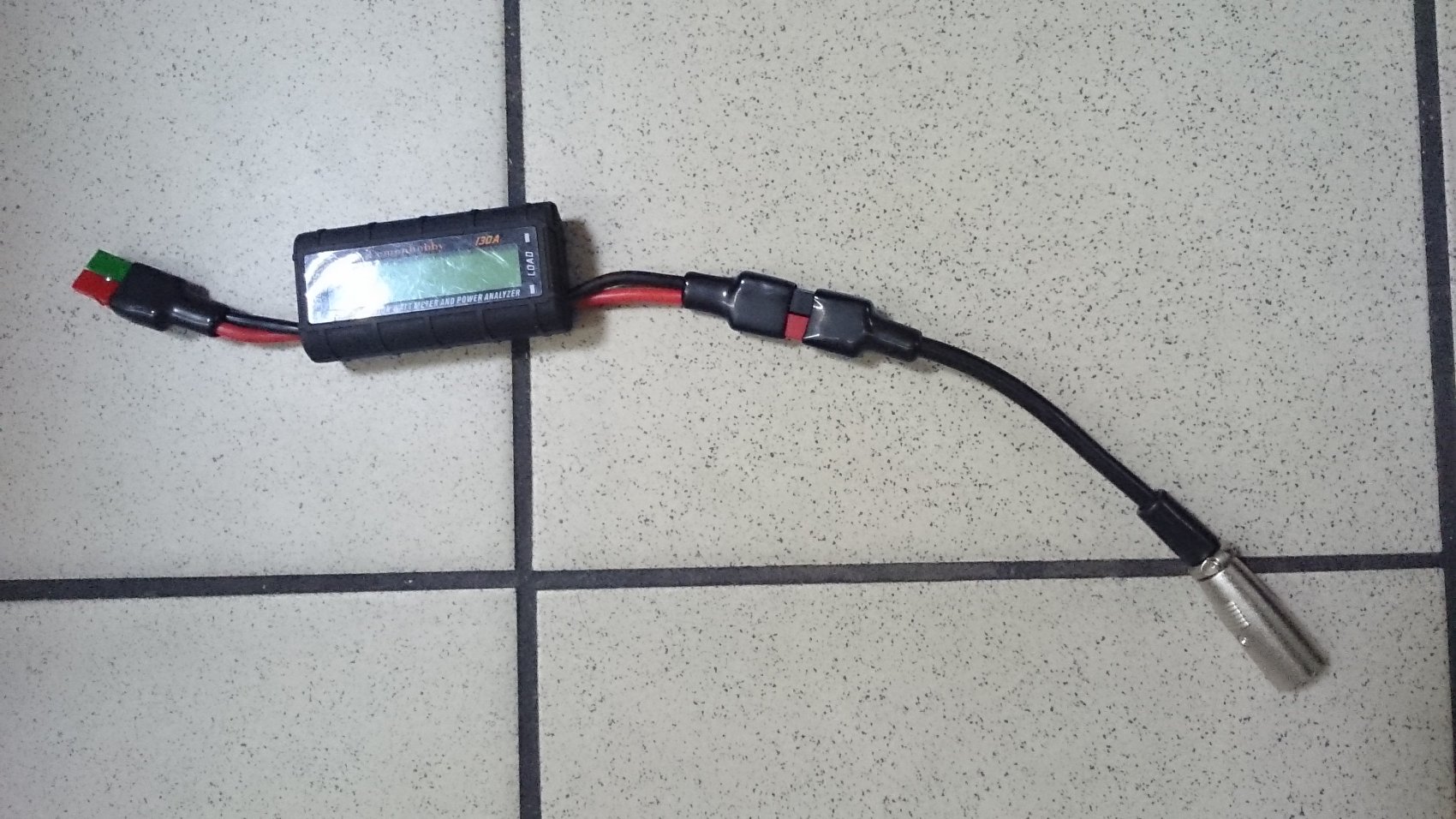

Re: Bitte um Hilfe bei Fehlerdiagnose
Einen Adapter konfektionierten oder gleich die richtigen Stecker anfertigen und dann nur zwischen
Ladegerät und Ladebuchse zwischen schalten.
Er zeigt Spannung, Strom, Ladezeit und geladene mAh an.
