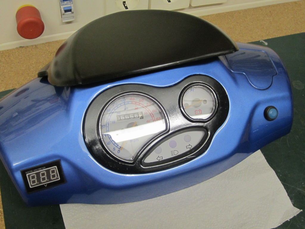

hier mal ein kleiner Tipp für alle die nach einer einfachen und brauchbaren Spannungsanzeige suchen.
Es geht um eine 2-Draht Digitalanzeige die sich in die Lenkerverkleidung einbauen lässt - hab ich in Deutschland nicht gefunden, China hat's! :!:
15V bis 120V, Spritzwasser und Staubgeschützt, einbaubar und in drei Farbvarianten (Leuchtziffern) erhältlich.
Hab ich online am 23.12. bestellt und heute 3.3. wurde geliefert (mit Versand rund 11,-$) genial! Wie gesagt, keine extra Versorgungsspannung für die Beleuchtung - nur 2 Drähte + und -.
http://www.wonmeter.com
Anbei noch ein Bild mit der eingebauten Anzeige. Jetzt muß ich nur für meinen def. Akku noch ne Lösung finden :?

Hab mal die Stomaufnahme gemessen, um die 8 mA das iss quasi nix. Hab die Anzeige parallel zu der Tankanzeige geklemmt, somit geht alles über das Zündschloss
an und auszuschalten. Eine Betriebsanleitung liegt leider nicht bei - brauch man auch nicht.

Hinsichtlich "Spritzwassergeschützt" ist Vorsicht geboten.
Plastik auf Plastik ohne Dichtung und Verklebung. Nur für den Innenbereich.
Die Anzeige wird den ersten Regen nicht überleben. Hier ist Nacharbeiten angesagt.
