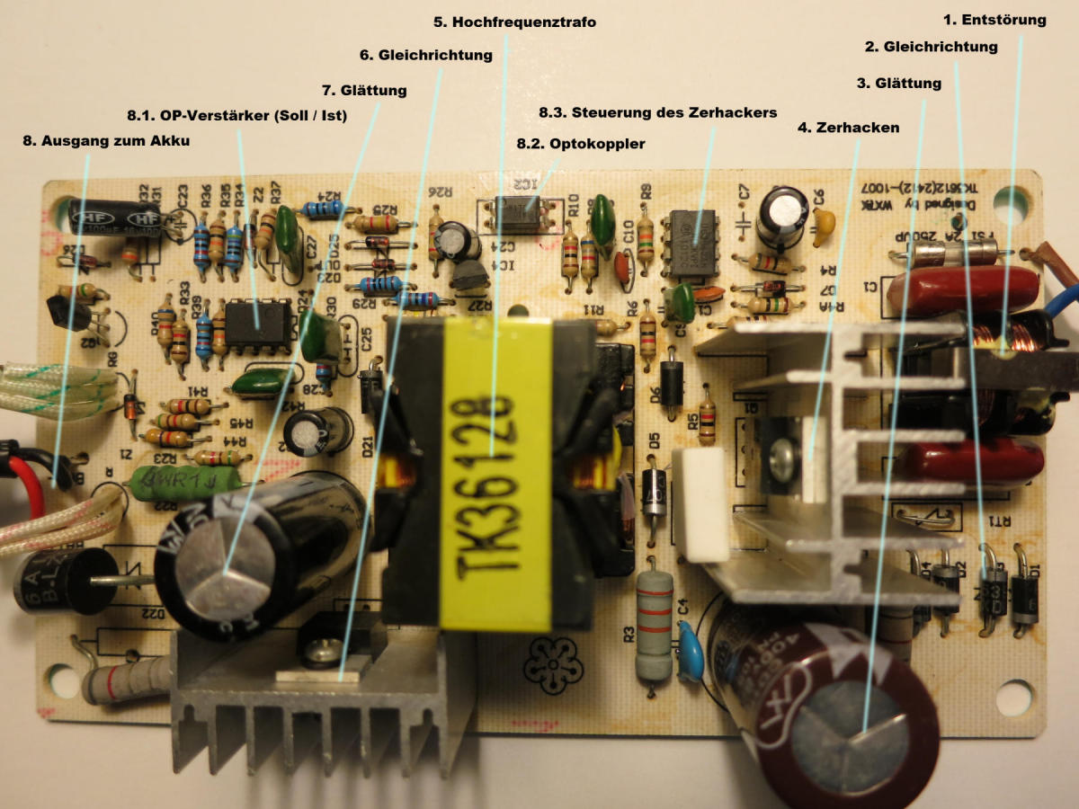

Da war ich wohl etwas blauäugig, denn bei meinen neuen Akkus von Greensaver liegt die Ladeschlussspannungen höher als gewöhnlich.
Jetzt habe ich das Problem, dass mein Ladegerät vom BT-250 nur bis 42,7 V lädt. Die Greensaver-Akkus brauchen aber 44.1 V um vollgeladen zu werden. Meine Hoffnung ist deshalb dem Ladegerät eine höhere Spannung zu entlocken.
Im Internet habe ich versucht den Schaltungsaufbau zu recherchieren, aber die richtigen Quellen habe ich noch nicht gefunden.
Ich habe mal versucht die Schaltung grob zu analysieren.
Liege ich mit meinen Überlegungen bisher richtig?
Ich würde mich über jeden Hinweis freuen.

96% Ladung wäre für mich kein Thema. Das Ladegerät vom TP schafft nur eine Ladung von 80% und das vom Rolektro nur 35%. das ist mir viel zu wenig, da hätte ich mir die Umrüstung auf die Greensaver mit24 Ah sparen können.
Ich habe auch schon gedacht, dass ein Timer im Ladegerät verbaut ist, der den Ladevorgang vorzeitig abbricht. Das Ladegerät ist eigentlich für Akkus mit 12 Ah gedacht.
Das IC in der Hälfte der Ausgangsseite hat die Bezeichnung LM358P.

oftmals wird die Spannung durch eine Zenerdiode oder einen Spannungsregler begrenzt..
http://de.wikipedia.org/wiki/Zener-Diode
http://de.wikipedia.org/wiki/Spannungsregler
Schaust Du mal nach und tauscht das entsprechende Bauteil gegen ein passendes aus...
Gruß Hans-Jürgen
