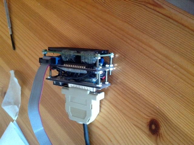

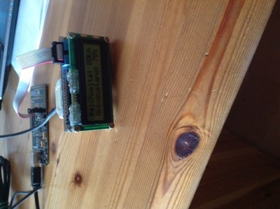

Habe jetzt fast alles fertig gelötet, Spannungsversorgung, die einzelnen Zellspannungen, Drehzahlsensor, Stromsensor und zwei Taster werden über den 25 poligen SUB D Stecker angeschlossen.
Strom und Spannungsmessung konnte ich noch nicht testen, werde ich aber so bald wie möglich machen.
Wenn alles klappt werde ich das ganze noch einmal auf einer Platine aufbauen um somit die Größe und den Aufwand zu reduzieren.

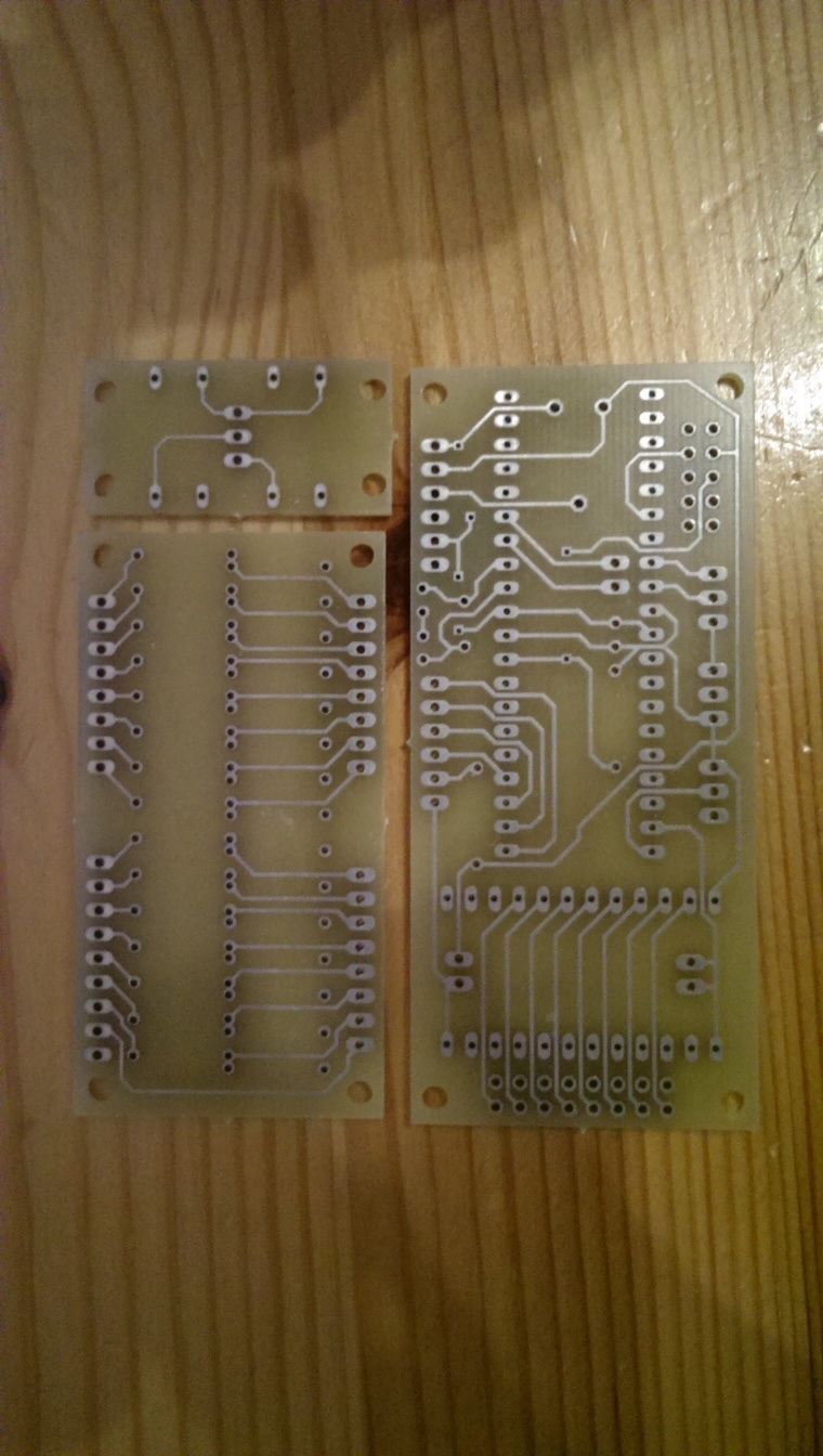

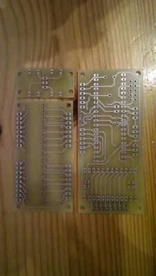

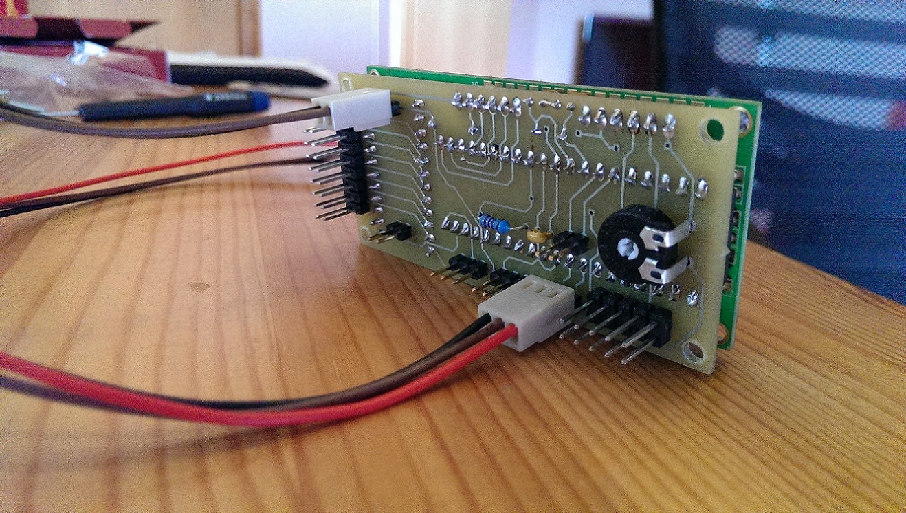

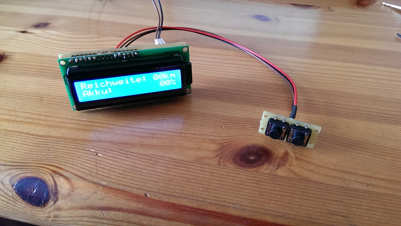

So, habe mir jetzt Platinen anfertigen lassen...
Werde alles in den nächsten Tagen zusammenbauen. Der Code ist zu 80% fertig.
Die große Platine ist für das Display und den Controller, die mittlere für die Spannungsteiler und die kleine für die beiden Taster.

Wer stellt solche Einzelstücke her? Und costa quanta? Ich lasse bald was ähnliches machen, nur rein mechanisch (ein Gepäckträger...), und das wir schon einiges teurer als bei einer Kleinserie...
Die Platinen sehen auf jeden Fall sauber aus!

Ich habe bei der Suche in mehreren Foren einen super günstigen und guten Platinenhersteller gefunden, selbst mein Professor war von den Preisen überrascht!
http://www.pcb-devboards.de/
Und sogar doppellagig mit Durchkontaktierung!!
Ich habe 33,74€ mit Schutz- und Lötlack und Versand bezahlt.
Bestellt habe ich eine 195x90mm große Platine(2 lagig) aus der ich 3 mal die große, 1 mal die mittlere und 4 mal die kleine Platine fertigen lassen wollte(mehr passte eig nicht drauf). Alle Platinen werden, falls gewünscht, ausgefräst.
Bekommen habe ich allerdings 3 mal die große, 2 mal die mittlere und 8 mal die kleine!
Warum? Keine Ahnung...
Allerdings wird nur 2 mal im Monat geätzt, das heißt man muss evtl ein bisschen warten, aber bei den Preisen warte ich gerne ein bisschen
Ich habe sogar noch alles da(bis auf den LCD) für eine zweite Reichweitenanzeige! Also wenn alles läuft kann ich euch die gerne für den Einkaufspreis+10€ oder so verkaufen.
Ich habe die Platinen auch so designt, dass ein Nachrüsten eines GPRS Moduls ohne weiteres möglich ist!

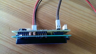

So, habe mich heute mal drangesetzt und das Ding zusammengebaut:
- Beiträge: 19286
Re: Mikrocontroller, Reichweitenanzeige
Sauber, sauber! Als alter Mechaniker fasziniert mich so ein elektronisches Wunderwerk nicht minder, vor allem wenn es auch noch funktioniert.

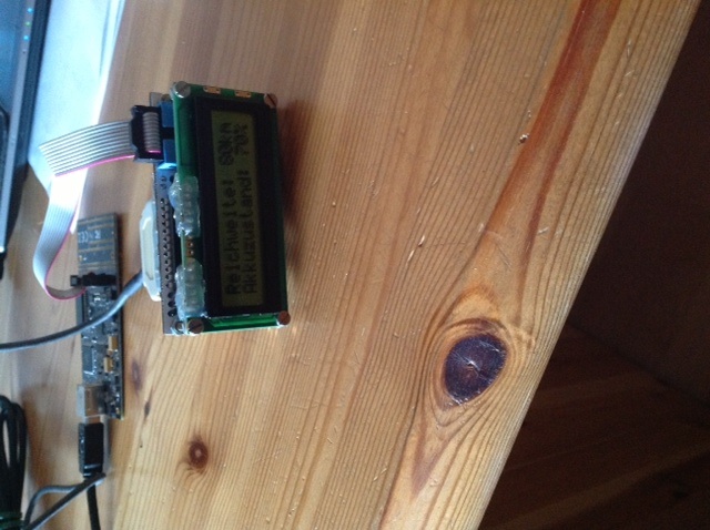

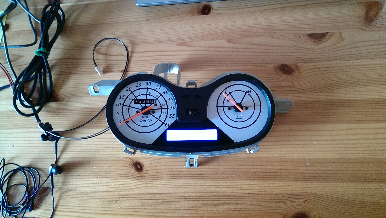

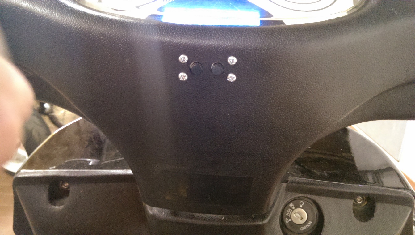

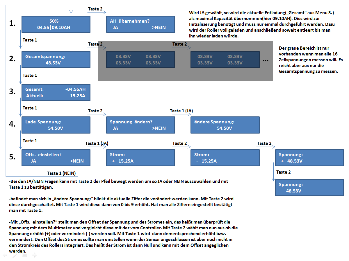

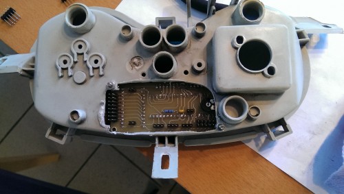

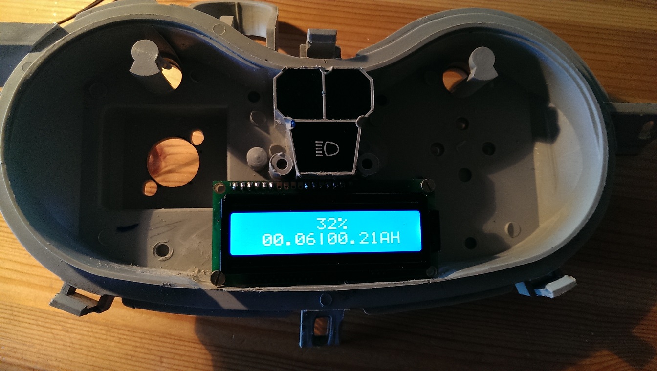

So, hatte in dieser Woche etwas Zeit. Ich habe den Code fertiggestellt und bin gerade dabei die Anzeige einzubauen.
Hier sind ein paar Bilder und ein kleiner Überblick der Funktionen der Anzeige:
