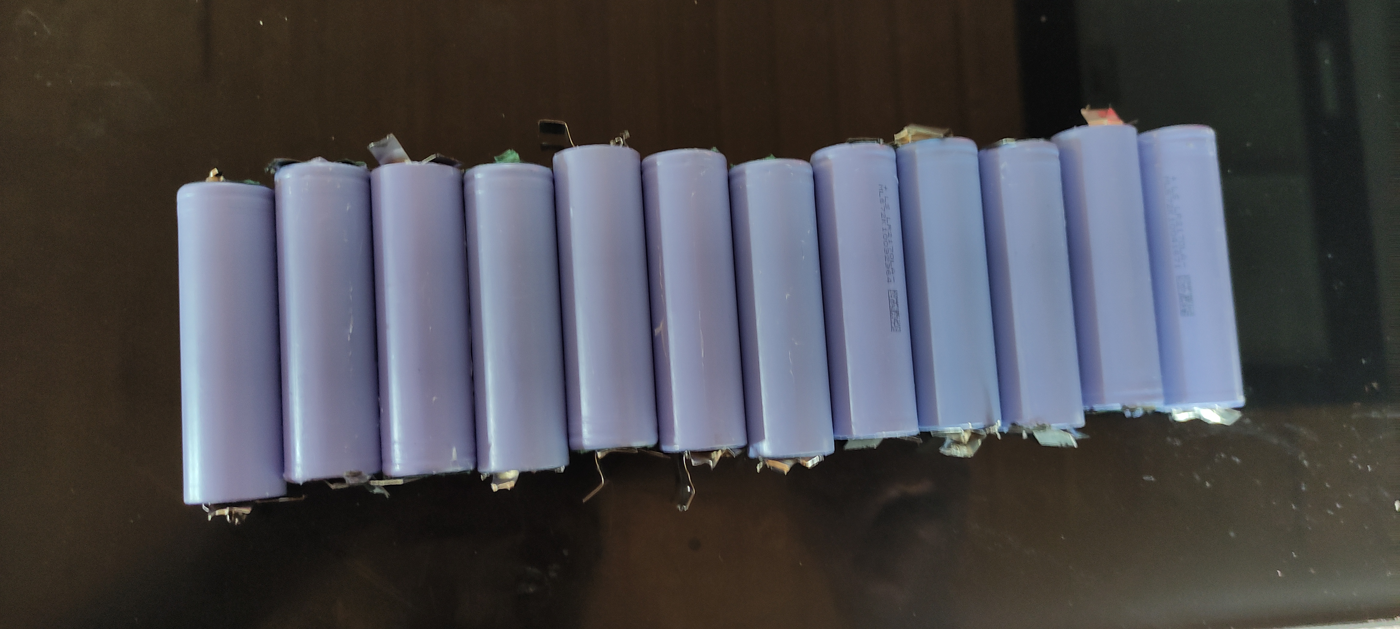

Update:
Das neue BMS kam heute an und voller Vorfreude gleich eingelötet. War mir so sicher, dass es am BMS liegt und habe deshalb das Pack nur vorne geöffnet, wo auch das BMS sitzt. Natürlich habe ich auch gar nicht die BMS Leitungen vorher gemessen. Ganz gespannt das Ladegerät dran gehängt und am Batterieausgang das Multimeter. Davor war der Akku ja laut Ladegerät bei 57,5V abrupt voll und sprang auf die 67,2V. Jetzt freute ich mich wie ein Zaunkönig, dass das Ladegerät wieder anfängt zu laden. Ich ganz gespannt die Volt am Multimeter beobachtet: 57, 6,7,8,9....58V. Die Reise ging bis 58,4V und dann sprang auch das neue BMS wieder auf Ladeendspannung 67,2V.
Also Akkupack aufgeschnitten und mal geschaut, was Sache ist. Sehr gut verarbeitetes und eingepacktes Pack muss ich sagen- vorbildlich!
Jeweils die dritte Zellenreihe vvon links und rechts ist tot- 0,0V. Also Zellen ausgebaut und im Netz geschaut, was es genau für welche sind....wir erinnern uns: angegeben waren 2170er Samsung mit 5000mAh. Verbaut sind aber Lishen 2170er mit 4000mAh. Ok, hätte schlimmer kommen können
Wen es interessiert: Effektiv ein 16S6P Akku plus 2A Ladegerät für 300€ inkl. Versand aus D. Jetzt brauche ich zwölf Zellen mit 4000mAh- die Lishen mit 5000mAh sind anscheinend violett- meine sind hellblau. Also wer was hat- bin ein dankender Käufer
