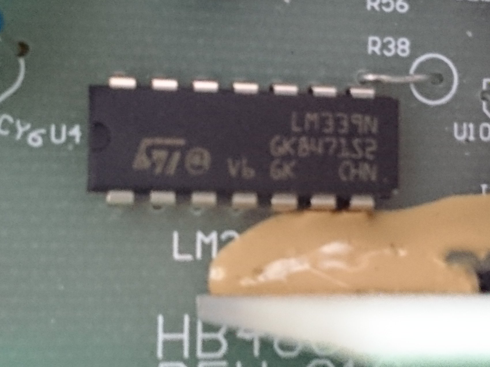

mach doch mal ,wenn möglich ein größeres (mehr von der Platine)Foto von Ober/ Unterseite, vielleicht kann ich dir helfen

Danke Gerri, werde ich Heute machen.

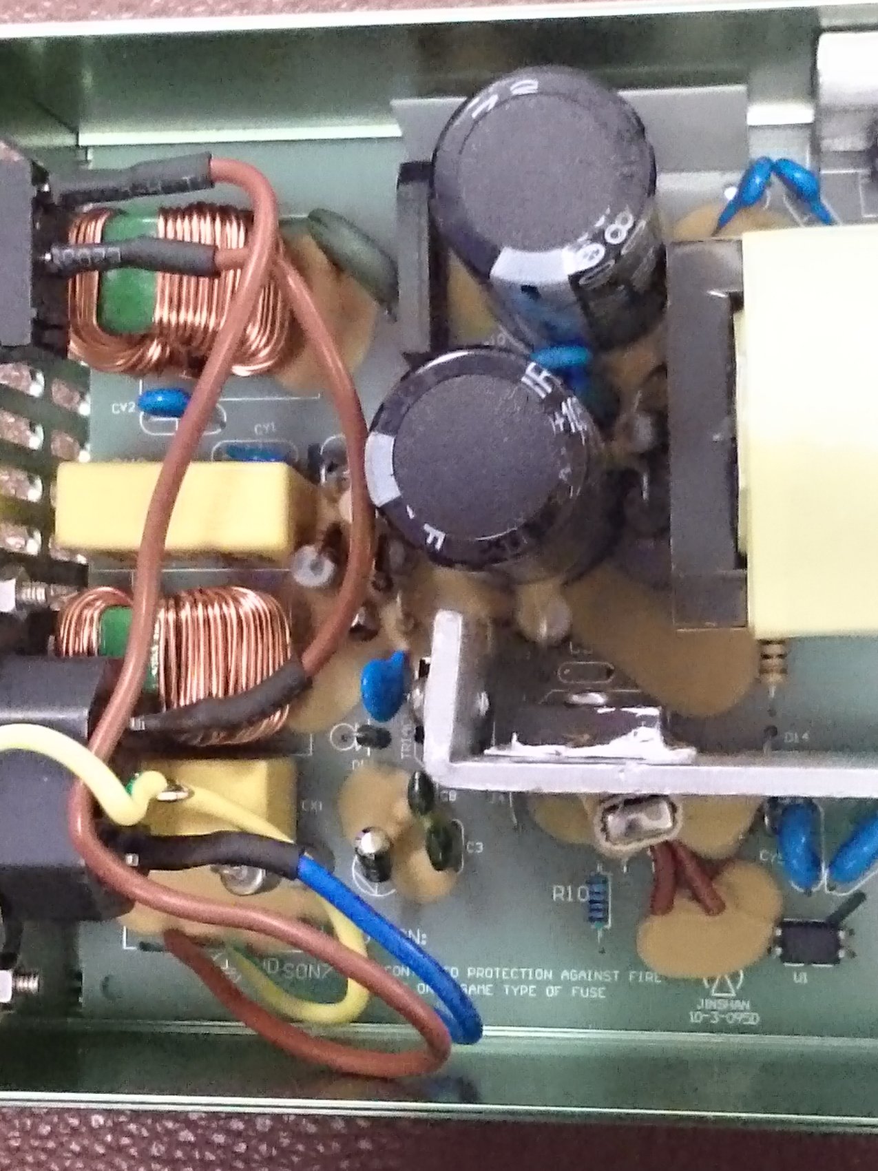

Re: Lader 60V für 6A Lead-acid Bleier
Da habe ich auch eine PQ-Buchse entdeckt auf einer senkrechten Platine????
Die Rückseite der Platine muss ich noch machen
Der Bereich im 2ten Foto ist maßgeblich, zur Identifizierung des IC evtl den Kleber bei der vertikalen Platine etwas entfernen.
Zum Umbauen müsstest Du Bauteile austauschen, traust du dir das zu bzw. wie siehts mit deinen Lötkünsten aus??
Bedenke...... schon der minimalste Fehler und die Elektronik ist gegrillt !!!
Aber was wäre hier machbar um die Endspannung um ca. 2V zu senken.
