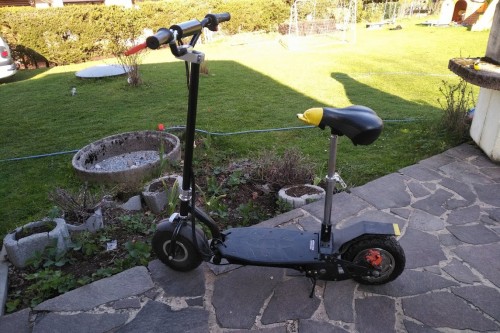

ich habe einen Wuxing E-Roller. Leider ohne Ladekabel.
Kann mir jemand sagen welches Ladekabel ich brauche, bzw wo ich so eines bekommen kann ?
Auf was muss ich bei einem Kauf eines Ladekabels aufpassen ?
Wisst ihr vielleicht wo ich Ersatzteile für den e-Roller her bekomme ?
Danke vielmals für Eure Hilfe
Liebe Grüße
Markus

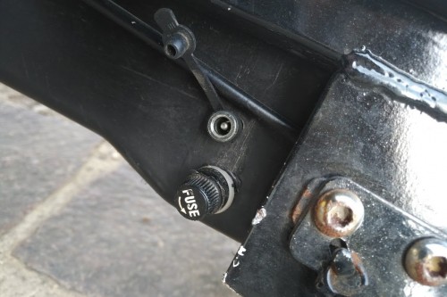

Im Elektronik-Zubehörfachhandel bekommt man Niedervoltstecker in dieser Bauart. Da gibt es aber ettliche Typen und Durchmesser.
Es könnte z. B. ein 24 Volt Akku installiert sein. Unser 24 V e-bike hat zumindest eine ähnliche Lade-Buchse. Innen ist meist der Plus-Pol.
Zum Kauf des Ladegeräts (an dessen Ladekabel dann der Stecker kommt) muss man die Nennspannung des Akkus und möglicht auch die Zellenzahl bzw. -technologie kennen, wenn man den Akku länger nutzen will.
LiPo-Zellen: 3,7 Volt
LiIon-Zellen. 3,6 Volt
LiFePo4-Zellen: 3,2 Volt (werden aus kostengründen wohl nicht drin sein)
Blei-Zellen: 2 Volt
NiMH-Zellen: 1,2 Volt
24 Volt können also 12 Blei-, 20 NiMH- oder 7 LiIon-Zellen sein, die verschiedene Ladespannungen brauchen, um voll zu werden.
