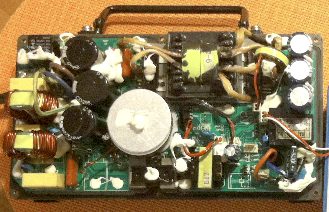

Inzwischen habe ich das Ladegerät mal geöffnet. Von innen sieht es so aus (draufklicken für vergrößerte Ansicht):
Eine offensichtliche Fehlerursache konnte ich nicht finden. Es sind weder kalte Lötstellen noch aufgeblähte Elkos noch verbrannte Widerstände oder Halbleiter zu sehen (zeitweise lädt das Ladegerät ja, was es mit defekten Bauteilen sicher nicht tun würde). Rechts unten sieht man ein blaues und ein rotes Kabel für den Ladestrom. Diese sind mit Kabelschuhen versehen, welche an Kontakte auf der Platine angeschraubt sind. Ich habe die Schrauben auf festen Sitz geprüft, war alles ok. Darüber erkennt man ein schwarzes Kästchen mit einem Aufkleber drauf. Das ist ein Relais, das den Ladestrom einschaltet, nachdem ein Akku erkannt wurde, und ihn bei Ladeende bzw. im Fehlerfall wieder abschaltet.
Als nächstes habe ich ein Messgerät an die beiden Kabelschuhe angeklemmt und danach das Ladegerät mit angeschlossenem Akku eingeschaltet. Auch bei dieser Messung hat sich mein Verdacht erhärtet, dass das Ladegerät nach dem Einschalten zunächst Spannung zum Akku schickt, diese aber kurz danach wieder zusammenbricht. Bei ausgeschaltetem Ladegerät misst man an dieser Stelle natürlich die Akku-Leerlaufspannung. Kurz nach Einschalten steigt die Spannung auf einen Wert, der etwa 0,4 Volt höher ist als die Leerlaufspannung. Nun fließt Strom in den Akku und die LEDs am Akku leuchten auf, aber nur kurz. Die Spannung sinkt dann recht zügig wieder auf die Akku-Leerlaufspannung ab. Ergebnis: der Strom sinkt auf 0, die LEDs am Akku werden dunkel. Ab da dauert es ein paar Sekunden, bis dies vom Ladegerät erkannt wird. Erst dann klickt das Relais und trennt den Akku von der Ladeelektronik. Das Wegbrechen der Spannung hat also nichts damit zu tun, dass das Relais abschaltet, denn das passiert erst einige Zeit nachdem die Spannung bereits weggebrochen ist. Möglicherweise sind aber die Relaiskontakte korrodiert. Das konnte ich noch nicht überprüfen, denn ich habe noch keinen Punkt gefunden, der mit dem Relais-Eingang verbunden ist (dort müsste Dauerspannung anliegen).

Wenn dann alles normal läuft (CC/CV Phase bis max. Lss), hat die Steuerung dieses Relais (unterseitig in SMD ausgeführt ?) eine Macke und das ist ein Fehler, den Du nicht reparieren kannst.
Ist aber eigentlich egal, beim beaufsichtigtem Laden. Das Ladegerät funktioniert ja, bietet so ausgangsseitig halt keinen Schutz (Abschaltung) gegen fehlerhafte Betriebszustände. Sichere es halt flink mit 20A ab (Wenn mögl. auch niedriger) und spendiere ein fest installiertes Digitalvoltmeter und besser noch zus. ein A-Meter.
Ich bezweifle übrigens, dass EMCO ein Service Manual für den Lader hat. (Rep. lohnt ohnehin nur für Bastler, aber nicht gewerblich) Der sieht 100% nach preiswerter China Ware aus und es gibt vielleicht einen Hinweis auf den Hersteller auf der Platine. Ist der bekannt, gibt es Hinweise auf den US Boards Endless-sphere.com , da die dort bislang jede gängige Platine zerpflückt haben. Nach EMCO brauchst Du freilich nicht zu suchen.
Die Lastkontakte, wo + bzw. - abgeschaltet wird, kannst Du doch auf der Unterseite der Platine finden, sind die dickeren bzw. breiteren Kontakte des Relais. Gegen - bzw. + des Ausgangs sollten dort (dauerhaft) Deine 58V? (Lss) anliegen, die Du mal direkt an die Batterie klemmen (löten) kannst, um festzustellen, ob Das BMS Deiner Batterie schlichtweg bei höheren Ladeströmen zickt.Da hängt im DC Bereich zuweilen ein Relais, welches den Ausgang abschaltet. Das hat zwei fette Kontakte, die die Lss durchschalten (bzw. im Fehlerfall bzw. bei sehr niedrigen Lastströmen nicht) Vermutlich + seitig und dann kannst Du unter Umgehung des Relais laden.

einen Schaltplan habe ich auch nicht. So weit ich weiß, kann man die Ladegeräte zu emco einschicken, prüfen und reparieren lassen. Und überprüfe mal die Kontakte der Sicherung, die rechts unten auf dem Bild ist, diese haben öfter mal zu wenig Federkraft. Bei einem meiner Ladegeräte waren sie schon mal verschmorrt.

Mit dem Relais hast du recht. Mit der Unterseite der Platine gibt es ein Problem: da kommt man nicht ohne weiteres dran. Grund sind Leistungstransistoren, die sich unter der Platine befinden und mit der Gehäuserückseite (Kühlkörper) verschraubt sind. Die wurden vermutlich da angeschraubt, bevor die Platine montiert wurde. Dann wurde die Platine drübergesetzt und erst zum Schluss die Transistoren angelötet. Man muss die Transistoren also erst wieder auslöten, bevor man die Platine ausbauen kann. Und das ist bei einer doppelseitigen Platine nicht so ganz einfach. Ich habe zwar eine Lötpumpe, aber die ist nicht stark genug für doppelseitige Platinen mit dicken Starkstrom-Leiterbahnen.gervais hat geschrieben: ↑Sa 12. Aug 2017, 22:03Die Lastkontakte, wo + bzw. - abgeschaltet wird, kannst Du doch auf der Unterseite der Platine finden,Da hängt im DC Bereich zuweilen ein Relais, welches den Ausgang abschaltet. Das hat zwei fette Kontakte, die die Lss durchschalten (bzw. im Fehlerfall bzw. bei sehr niedrigen Lastströmen nicht) Vermutlich + seitig und dann kannst Du unter Umgehung des Relais laden.
Die Steuerung des Relais ist in Ordnung. Das Relais zieht an, wenn es anziehen soll, und es fällt ab, wenn es abfallen soll. Ich vermute aber ein anderes Problem: die Lastkontakte des Relais könnten korrodiert sein. Dann kommt der Strom auch dann nicht richtig durch, wenn die Kontakte geschlossen sind. Eigentlich müssten die Kontakte dann sehr heiß werden. Da das Relais aber sofort abschaltet, wenn der Strom nicht mehr richtig fließt, haben die Kontakte gar keine Zeit zum Heißwerden. Deswegen ist auch nichts verschmort.
Ein erhöhter Übergangswiderstand ließe sich übrigens durch eine Messung des Spannungsabfalls an den Relaiskontakten leicht feststellen. Mangels Schaltplan habe ich aber leider noch keinen Punkt gefunden, der mit dem Relais-Eingang verbunden ist und an den ich mein Messgerät anklemmen kann. Daher kann ich auch deinen Vorschlag noch nicht umsetzen, die Ausgangsspannung der Ladeelektronik testweise am Relais vorbei zum Akku zu leiten.
Sollte sich das Relais als defekt herausstellen, stehe ich aber wieder vor dem oben beschriebenen Problem: wie kriege ich die Platine 'raus, wie kriege ich das Relais ausgelötet und vor allem wo bekomme ich Ersatz für das Relais her.
Der Hinweis steht bereits im Betreff dieses Threads
@herby: Danke für den Tipp mit der Sicherung, das werde ich mal nachprüfen. Ist nicht so einfach, denn man sieht keine Schmorschäden. Das Ladegerät schaltet ja immer sofort ab, wenn der Ladestrom einbricht.
Wenn selbst Vertragswerkstätten keinen Schaltplan haben, dürfte man anderswo vermutlich auch keinen finden. Meine Reparaturmöglichkeiten sind aber ohnehin begrenzt, siehe meine Antwort an gervais. Aber ich hatte gehofft, die Ursache in einem Bereich zu finden, den ich vielleicht doch reparieren kann. Ohne Schaltplan ist die Fehlersuche aber schwierig. Wenn ich das Gerät nicht selbst reparieren kann, werde ich mir überlegen, ob ich es zu Emco einschicke oder lieber doch ein neues kaufe.

Ich dachte schon, das wäre der Tipp des Jahrhunderts. Das Gehäuse der Sicherung war tatsächlich ein wenig verschmort (was man aber erst nach Ausbau gesehen hat). Außerdem waren die Kontakte auf der Platine ziemlich locker. Nachdem ich alles nachjustiert und mit Kontaktspray behandelt habe, hat das Ladegerät erst einmal ca. 15 Minuten lang normal geladen. Als ich schon dachte "hurra, das war's jetzt", schaltete es aber wieder ab und wollte auch nach Neustart nicht mehr weiter laden (Akku war noch lange nicht voll).
Ich vermute, dass der Fehler thermisch bedingt ist und erst auftritt, wenn das Ladegerät eine Weile in Betrieb war. Möglicherweise sind tatsächlich die Relaiskontakte verschlissen oder korrodiert. Das kann ich aber nicht prüfen, weil ich die Platine und damit auch das Relais nicht ausbauen kann. Außerdem habe ich auch nach intensiver Suche noch keine Stelle auf der Oberseite der Platine gefunden, an der ich das Relais testweise überbrücken kann.
Zu Emco schicken will ich das Gerät eigenlich ungern, denn ich weiß nicht, wie haltbar die das reparieren können und ob ich mich hinterher auf das Ladegerät verlassen kann. Außerdem habe ich von EVPS-Produkten so langsam die Schnauze voll. Ich fürchte daher, an einem neuen Ladegerät führt kein Weg vorbei

Das neue Ladegerät ist angekommen und funktioniert prächtig. Es hat also tatsächlich das alte Ladegerät die Grätsche gemacht, der Akku ist ok.
