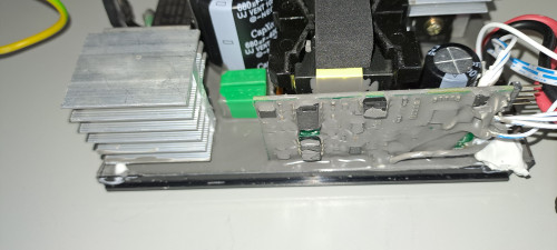

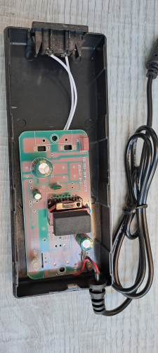

Anbei mal die Krönung des Sparwahns.
42V 2A Lader in gängiger Laptop-Netzteilform. Das Gewicht machte mich sofort stutzig. Es wog im Vergleich zum HP 90W Netzteil nämlich nichts.
Es kamen auch nur maximal 0,6A und bei 36V nur 0,4A raus. Betrag wurde aber anstandslos zurück erstattet.
Hier wurde sogar am der Einstecktiefe des Anschlusssteckers gespart. Die 230V Seite ging nur etwa 8mm ins Gehäuse, normal wären 20mm gewesen, aber irgendein findiger Chinese hat auch da noch "Einsparpotential" gefunden und die Einbautiefe der Steckerbuchse reduziert.
Ergebniss die Anschlussleitung fällt von alleine raus wenn man das Netzteil senkrecht in die Luft hält.
Zudem sind keine Sicherungen kein Übrspannungs- und kein Verpolschutz verbaut, PFC Korrektur ebenfalls Fehlanzeige, gemessenen Cos Phi im Betrieb 0,4. Viel schlechter geht eigentlich nur noch mit einem kapazitiven Spannungsteiler.

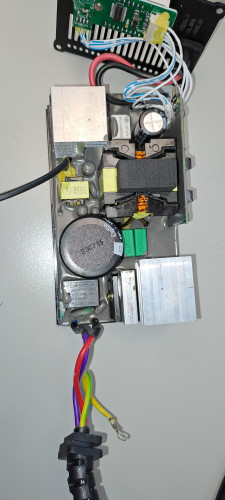

Danke für das Review Dominik 8-)
Was ich auf den Bildern sehe sieht solide aus- sogar mit richtiger Zugentlastung auf der 230V-Seite :D
Der Preis ist wirklich top- das habe ich schon für ein Netzteil mit 60V 20A plus dem Step up/down Wandler gezahlt.

Die Zugentlastungem sind wirklich gut, da kann man nicht meckern.
Die Bilder vom Innenleben auf Aliexpress stimmen definitiv nicht mehr, es gibt keine Potis mehr auf den Platinen und das Design ist ein komplett anderes.
Eigentlich wollte ich eine temperaturgesteuerten Lüfter einbauen. Scheinbar gibt es aber nur noch PWM geregelte. Papst hat den Variofan in 60mm noch gelistet , aber keiner der mir bekannten Elektronikversender hat den.
Somit bleibt der Lüfter erst mal noch drin, da ich kein Freund von Luftstrom halbieren bin, nur damit etwas leiser läuft. Ich geh mal davon aus, das der Hersteller auch einem billigeren Lüfter verbaut hätte wenn so ein kräftiger nicht nötig gewesen wäre.

Ja- bei den möglichen 15A entsteht bestimmt einiges an Abwärme im Gehäuse. Sehe es ja an meinem 20A Netzteil. Wenn ich das auf voller Leistung betreibe, wird´s schon gut warm.
