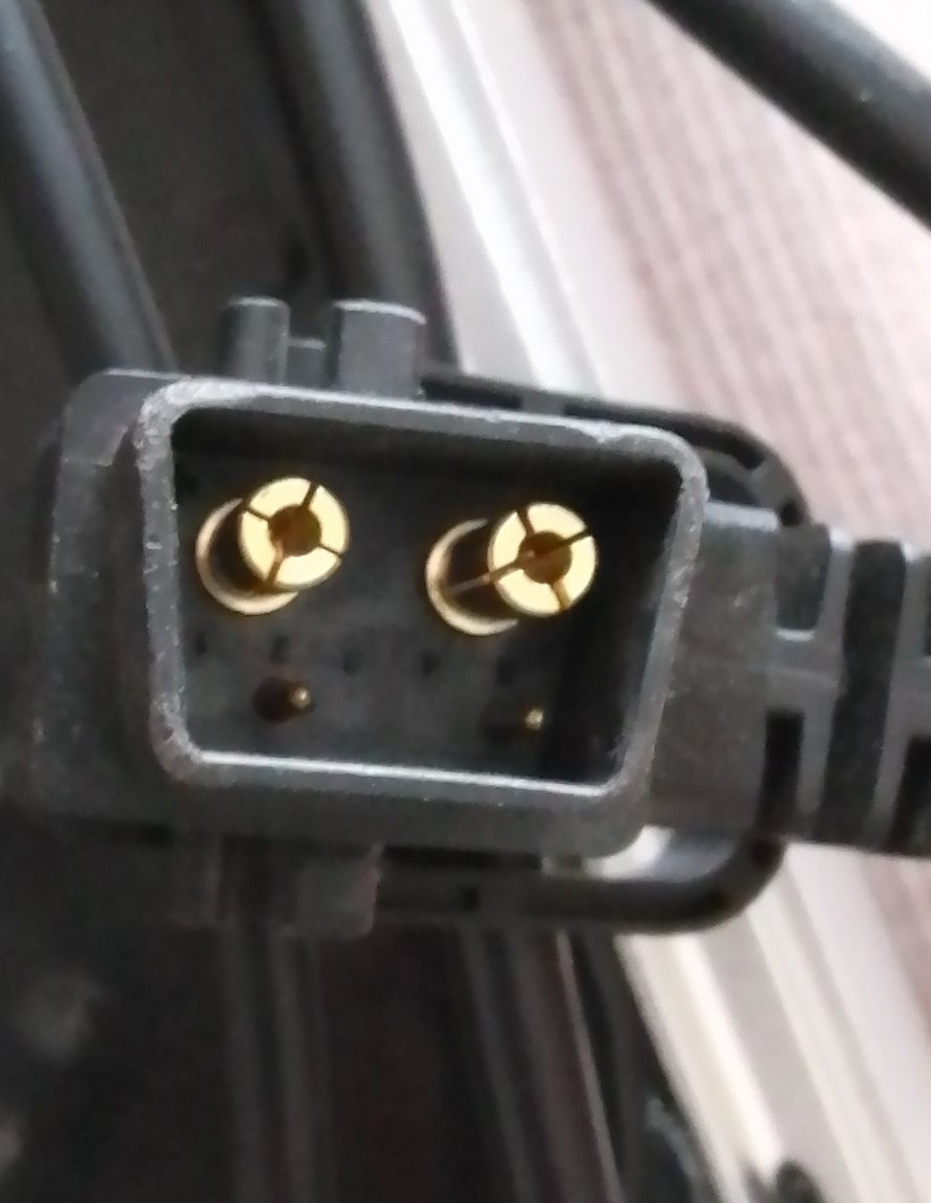

Vielen Dank, der Stecker sieht ein wenig anders aus.

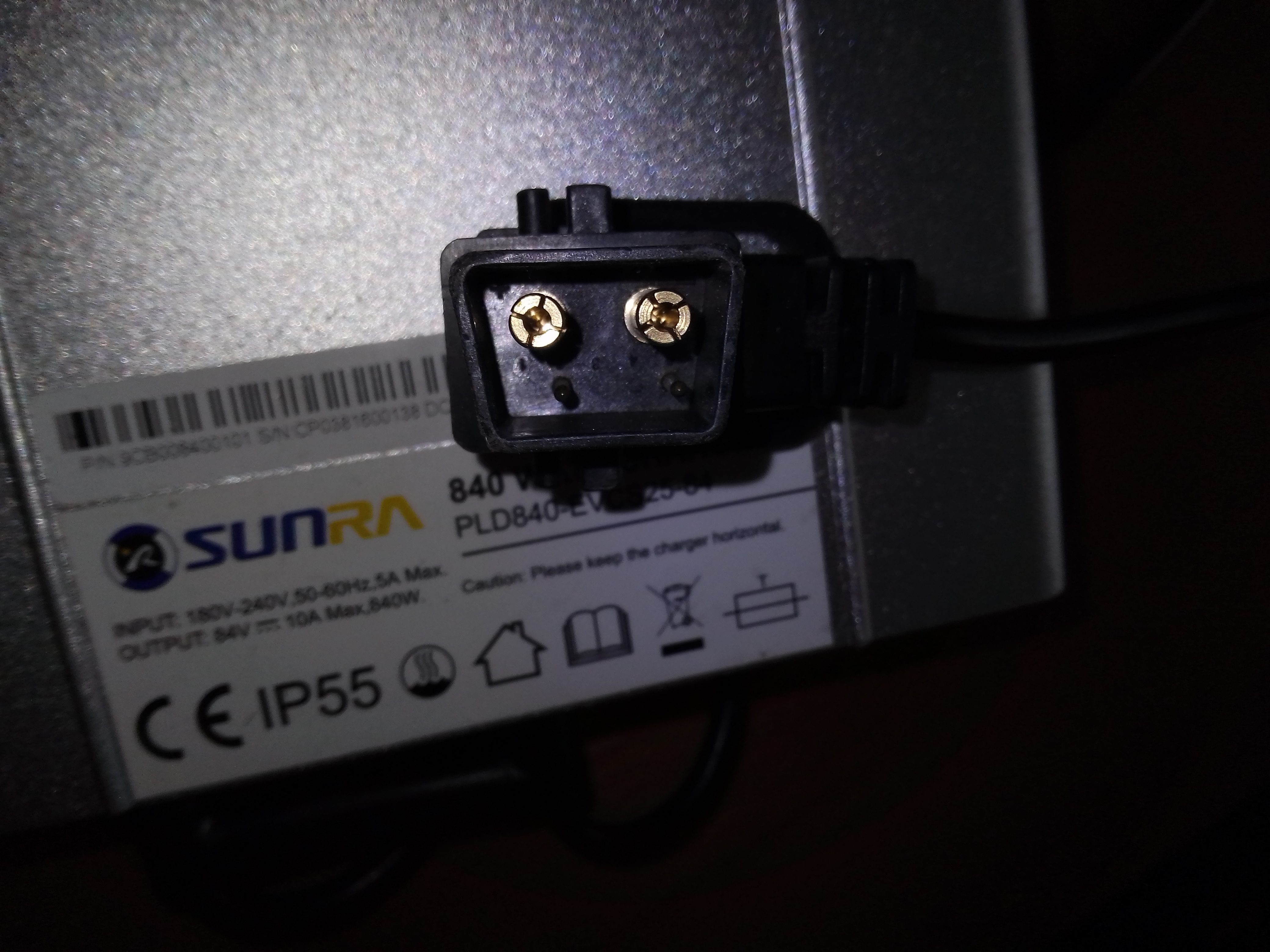

Bitte nochmal um Hilfe hinsichtlich der Kontaktbelegung des Steckers. Habe nochmal ein besseres Bild des Steckers vom Ladegerät. Würde ein 84V / 5 A oder 7,5 A Ladegerät nehmen, denn ich benötige eigentlich keine Schnellladung. Als Elektrolaie ist das m.M. für den Akku schonender, ich habe genug Zeit zum Laden und hinsichtlich der Wärmeentwicklung (trotz Lüfter ist das bisherige 84 V 10 A Ladegerät ziemlich heiß geworden) scheint mir das auch sicherer.
