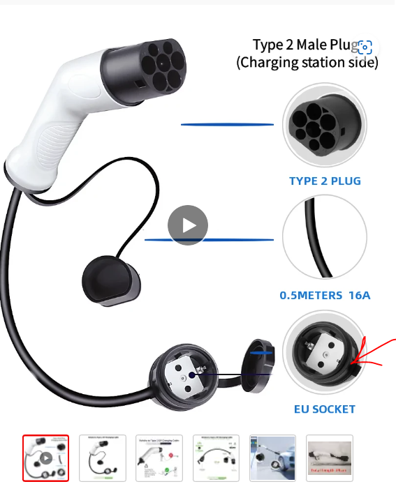

Guten Tag
Wäre das möglich mit Converter TYP2 --> standard Schuko diese E-scooter aufzuladen ?
Auf typische Ladestation für Autos
Anbei beispielerweise Foto
Beiträge: 19288
Re: Laden von E-Scooter Obarter X1 mit TYP 2
Im Prinzip natürlich schon, aber im Ernst mit einem ~100W Ladegerät an einer Typ2 Ladesäule 8h dranhängen?! Viele Betreiber verlangen aber ab 4h Ladedauer eine zeitbasierte Strafgebühr...
greifswald
Beiträge: 413
Registriert: So 30. Jan 2022, 10:17
Roller: Eigenbaupedelec ;-) und Black Tea Bonfire X
PLZ: 451
Wohnort: Ruhrpott
Beitrag von greifswald »
Dem Bild nach zu urteilen fehlt dem Adapter ein Schalter, der den Stromfluss frei gibt.
Idealerweise sollte noch ein weiterer Schalter rein, falls die Ladesäule am Ladeende den Stecker blockieren sollte.
