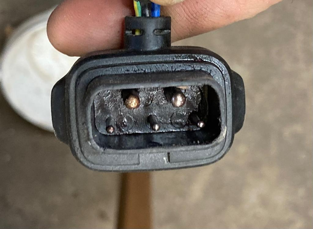

Hat jemand eine Idee, womit dieser Stecker eines NIU-LG belegt ist? Es sind 4 Drähte im Kabel, da muss einer der Stifte frei sein.
Die beiden dicken Stifte sind klar. Also sind von den drei dünnen Stiften 2 belegt, sag ich mal.
Was haltet Ihr von der Idee:
Dass das (sekundärseitige) Kabel einen gelbgrünen Draht hat, ist kein Beweis - aber man könnte doch annehmen, dass der Schutzkontakt von der Steckdose bis zum Fahrzeug "durchgezogen" wird, das Fahrzeug mit an die erde der Steckdose angeschlossen wird. (?)
Der vierte Draht könnte eine Temperaturmessung im Akku sein, die dem LG bei Überschreitung einen Abschaltbefehl gibt.
Was haltet Ihr von der Interpretation?
Die Sache scheint ja prinzipiell ein Betriebsgeheimnis von NIU zu sein. Ich hab bisher nirgendwo eine Dokumentation der Steckerbelegung gesehen, bzw. insgesamt eine Erläuterung des Ladeverfahrens.
Ob es da einen "höheren" Informationsaustausch zwischen LG und BMS gibt, gar in digitaler Form......?
Oder das BMS im Akku agiert doch autonom?
54,6V im cc/cv-Verfahren auf die beiden Haupt-Pins, Überhitzung ausschließen - und damit wär es egal ob mit NIU original oder Noname geladen wird.......
Was meint Ihr?

Gegen Deine Interpretation spricht, dass ich im Kabel nur vier Drähte zähle. Also einen weniger als es Steckerpole gibt.
Dass ein "Ground" (GND?) dabei ist, sehe ich in plausiblem Zusammenhang zu der Tatsache, dass einer der Drähte im Kabel gelbgrün ist. GND wäre dann potentialidentisch mit dem Gehäuse des Ladegerätes, und dem Schutzleiter der Steckdose? Das ließe sich ja relativ einfach überprüfen.

Du solltest zwei dicke Adern haben, dass sind die fetten Pins fürs Laden. Und mindestens 2, (ich vermute eher drei) dünne Kabel,
Genau das ist nicht der Fall. Da die Kabelisolation am Stecker beschädigt ist, sieht man die Drähte. Guck auf mein Foto. Es sind genau vier an der Zahl, und alle gleich dick.

Aber Du könntest das messtechnisch überprüfen, Ladegerät vom Netz trennen, ein Ohmmeter zwischen Schutzkontakt am 230V-Stecker anlegen und gegen jeden der Pins des Ladesteckers halten.
Das wird ein RS-485 - Bus sein auf 2 Leitungen, damit Half-Duplex. Beim N-Modell, zumindest dem 12A-Ladegerät, sind es drei Leitungen, entweder ein doppelter Bus oder Full-Duplex auf 3 Leitungen zusammengepresst (4 Leitungen wäre sauberer).
Die Aufschrift "30-53,5 Volt" auf dem Ladegerät ist leicht irreführend, der höhere Wert ist der maßgebliche. Ausgesagt wird damit, dass das Ladegerät in diesem Bereich eine Ausgangsspannung erzeugen und "behandeln" kann. Ist der Akku entladen, dann hat er ja eine deutlich niedrigere Spannung. Nehmen wir mal an 50V, dann kann das Ladegerät mit den 50V arbeiten und zieht die Spannung mit höherem Ladestand bis auf 53.5V hoch, sofern nicht vorher das BMS dem ein Ende macht.
