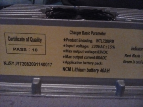

Hallo liebe Forenmitglieder,
Vielleicht ist es eine dumme Frage, aber ich möchte auf Nummer sicher gehen.
Kann ich mit diesem Ladegerät einen Akku der mit Samsung INR 18650 35E SDI bestückt ist laden?
Mein Akku ist 72 Volt 30ah und dieses Ladegerät soll nur für unterwegs zum Nachladen verwendet werden.
Ich Frage deshalb, weil unten NCM Lithium battery steht und ich mir nicht sicher bin, ob der Ladezyklus passt.
Vielen Dank für die Unterstützung.

Das passt einwandfrei.
- Beiträge: 6884
Re: Brauche einen Rat für Ladegerät
vermutlich ist der Akku den Du hast, ein 20s9p mit den Samsung 35E Zellen.
https://www.orbtronic.com/content/samsu ... 50-35e.pdf
Lithium-Ionen-Akkus werden egal ob NCM- oder NCA-Technologie mit maximal 4,2 Volt je Zelle geladen.
Die Ladung von 20 serielle Zellen muss also spätestens bei 84 Volt stoppen.
Da bleibt der 83-Volt lader sicher drunter.
Auch der Lade-Strom je Zelle bleibt mit knapp 900mA unter dem für cycle life empfohlenen Wert.
Öffnet denn das BMS, wenn ein Fremdlader angeschlossen wird?
Vielen Dank für die schnellen Antworten.
Mein Ladeport am Fahrzeug hat kein Signalkabel nur plus und minus.
So ist auch das originale Ladegerät verkabelt. Das Ladegerät war für lau. Ich brauche jetzt nur noch den passenden Stecker für den Ladeport und dann werde ich es testen können.
Bekommst den Akku dann auf ungefähr 98 % geladen.
So, Stecker ist heute angekommen. Kabel (+/-) angelötet und funktioniert einwandfrei.
Danke nochmal für die Unterstützung.
