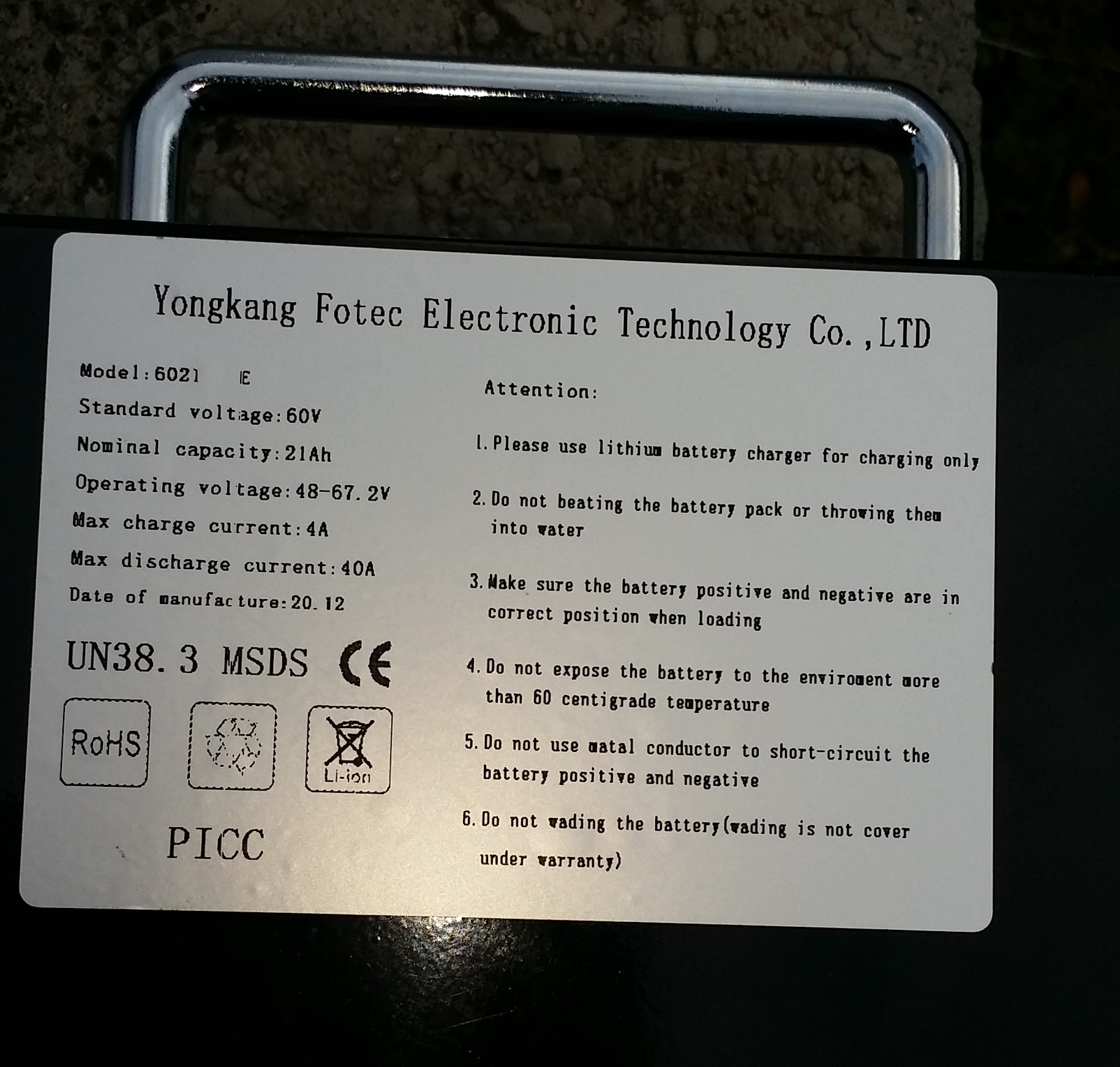

Die Bezeichnung des Akku:
Akku Bezeichnung

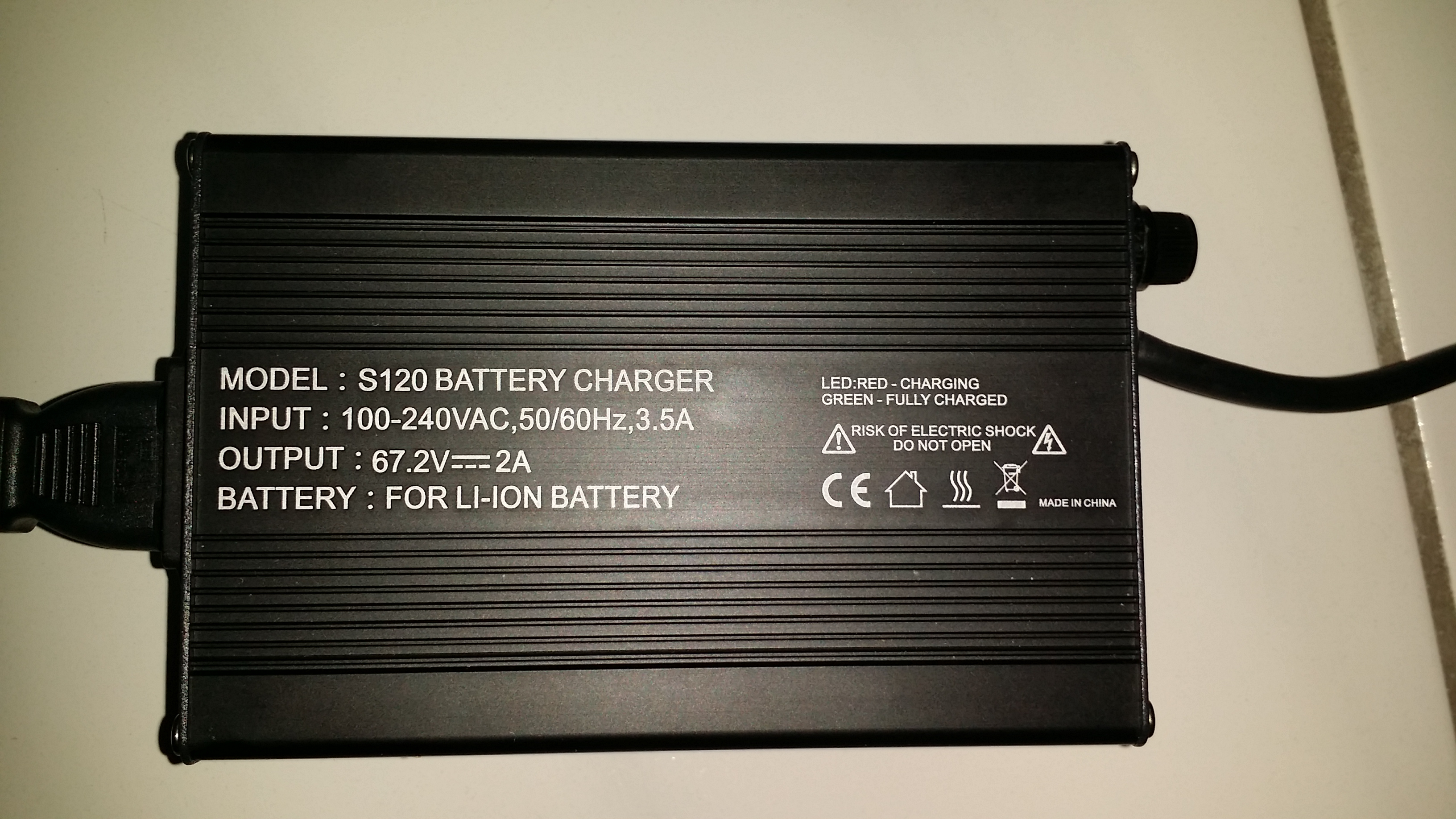

Das dazugehörige Ladegerät:
Ladegerät
So, nun zu meinem Problem, der Akku wird nur mit ca.1,0A und 130-140Watt geladen, dauert ca.10,5 Std.
gemessen/geschätzt :) wurde mit einem Verbrauchsmesser.
Da ja auf dem LG output 2A steht, sollte doch ca.2A bei beginn des Ladens anstehen oder?

Der Akku sollte es ja abkönnen lt. Datenblatt.

Hallo Andy,
dein Ladegerät ist Standard bei 20Ah Lithium-Ionen-Akkus.
In der CC-Phase des Ladens wird mit 2A geladen.
In der folgenden CV-Phase nimmt der Strom kontinuierlich ab.
Dir hilft nur ein neues Ladegerät mit 4 oder 5 Ampere Ladestrom.
Gruß Harry

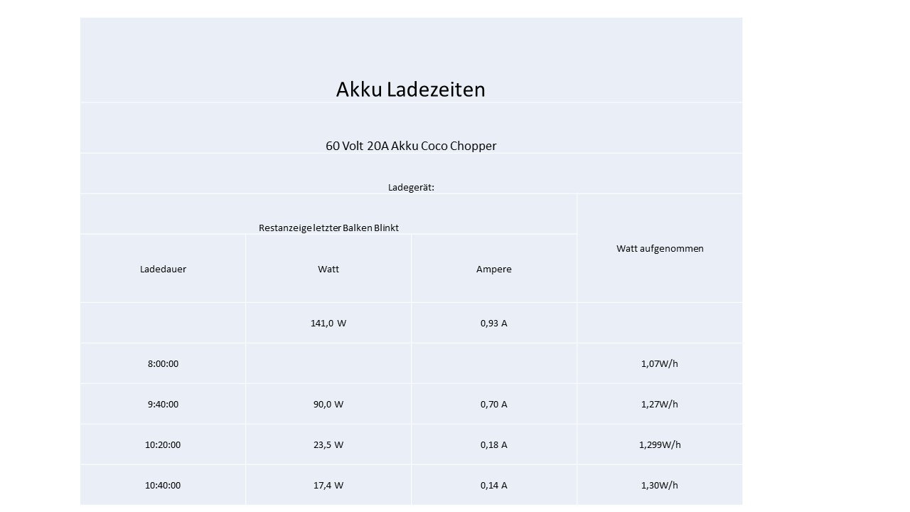

Im Anhang die Daten der ersten Volladung
Du schreibst DC Zangenampermeter, heißt das, ich kann den genauen Wert nur am Ausgang des Lg messen, d.h. wenn ich den Wert vor dem Lg also AC messe kommt was falsches raus? :idea: da ja mein Verbrauchsmesser vor dem LG sitzt, ist der Messwert AC/A nicht relevant?

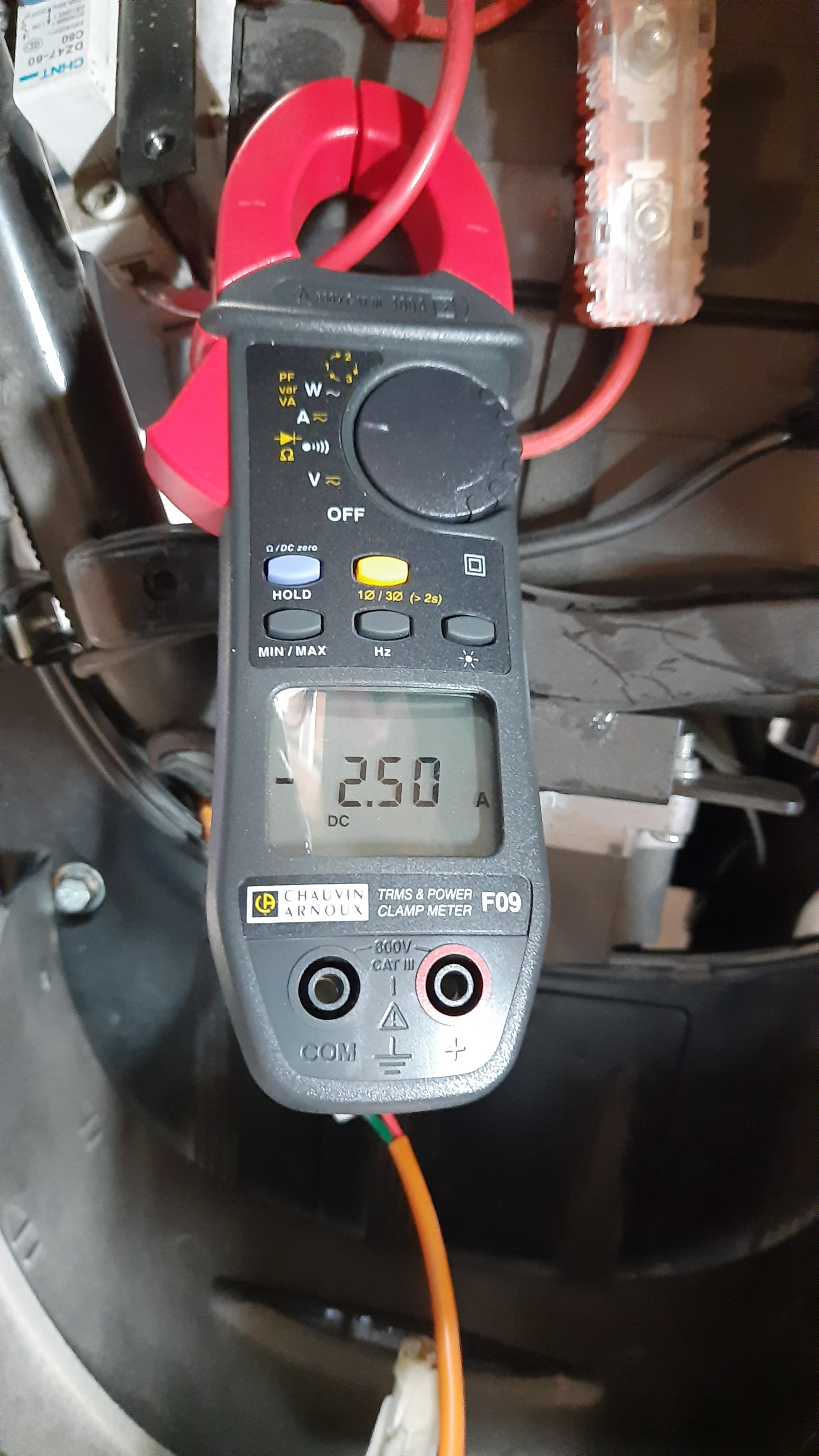

Und ein Zangenamperemeter kannst du nur benutzen, wenn du an eine Ader einzeln kommst. Misst du um die ganze Leitung, ist das Ergebnis null.
Das ist ein wichtiger Punkt. Ich setzte manchmal zuviel Wissen vorraus... .
Vorgestern habe ich mit dem Zangenamperemeter bei der Inspektion die ordnungsgemäße Funktion des ladegerätes überprüft. Die Anwendung sieht dann z.B. so aus:
Wieso laufen? Habe doch zwei gesunde Reifen!
