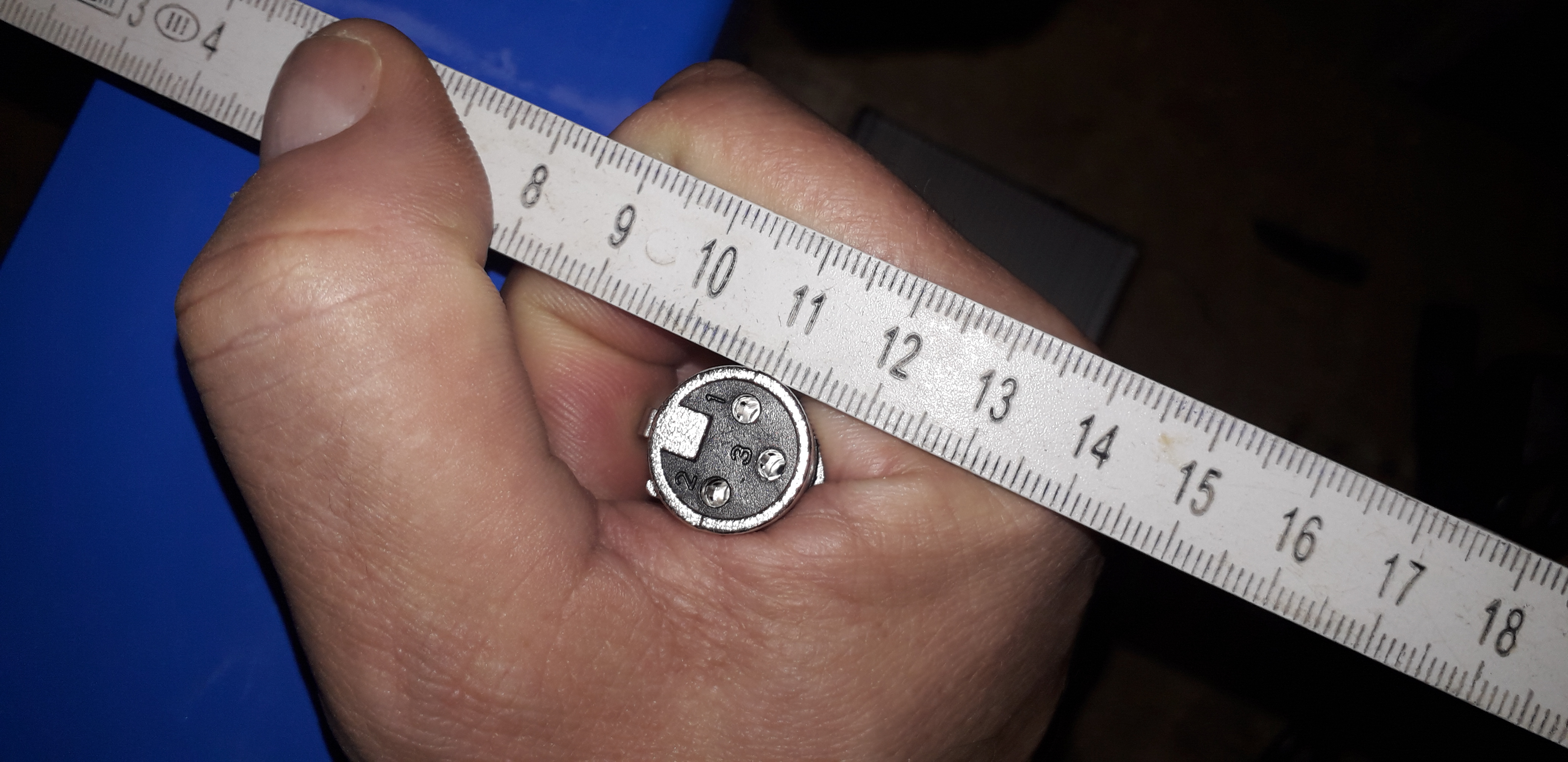

Hallo.
Ich suche für diese Kupplung eine Einbaubuchse als Ersatz
Kann hier jemand helfen?
Gruss ossiD
Gruss ossiD

Das ist doch die Mikrofonbuchse aus der Bühnentechnik, die ist auch an E Gitarre dran, lokaler Musikladen oder Veranstalter.

Nennt sich XLR-Stecker (bzw. Buchse). Für Verwendung am Ladegerät bitte die Angaben zur Polarität beachten (die ist, entgegen zum Einsatz in der Musikszene) nicht normiert.
