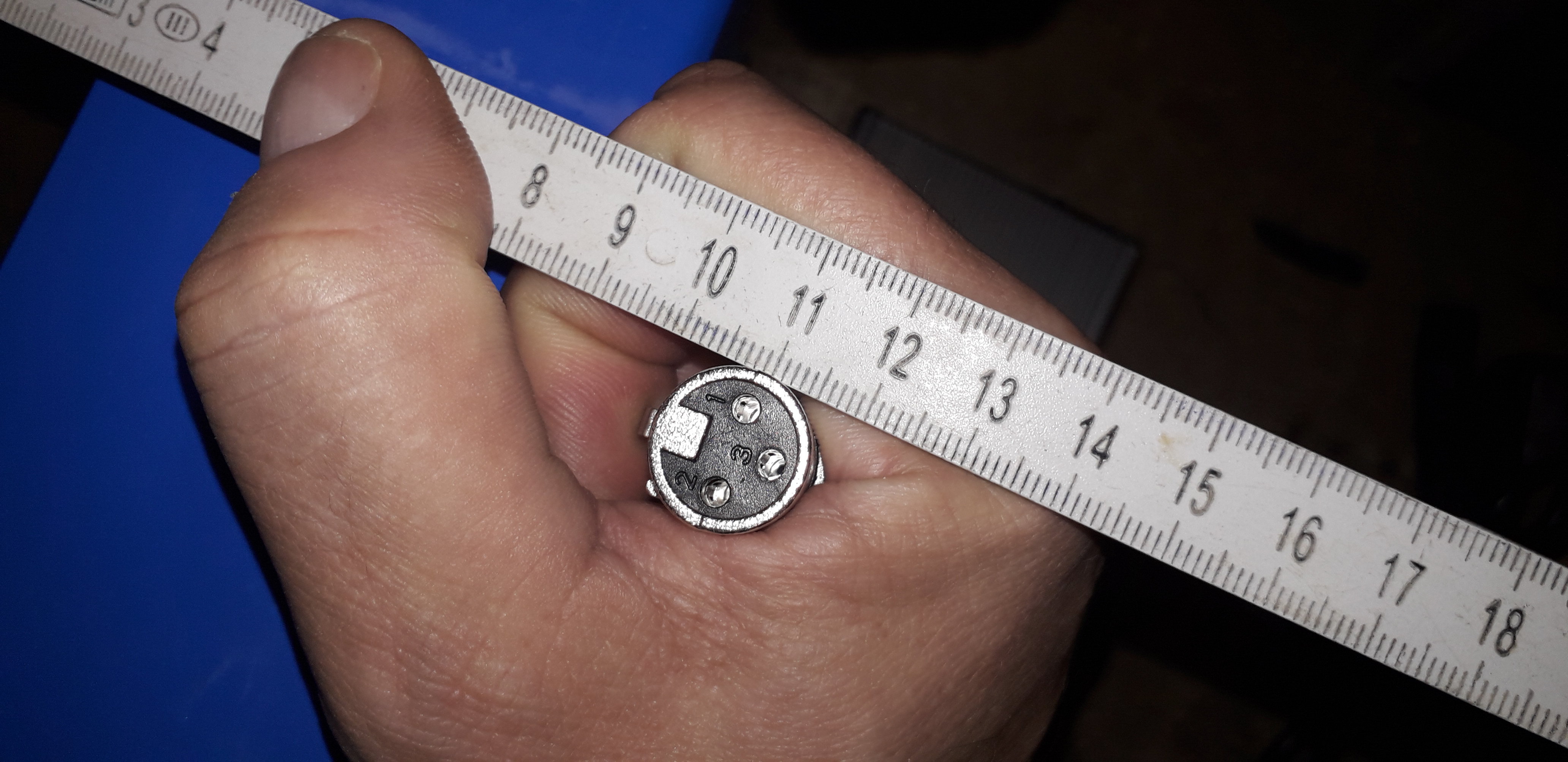

Hallo.
Ich suche für diese Ladekupplung meiner Batterie eine Einbaubuchse als Ersatz.
Kann mir da jemand helfen?
Gruss ossiD

Re: Stecker kompatibel
Such mal nach "männliche XLR Einbaubuchse".
