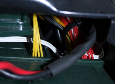

Weiss nicht ob Dir das hilft, aber bei meinem Emco gehen vom BMS in die vier Akkuboxen jeweils vier Kabel in einem Strang. Die Info von der Emco-Technik war auch, dass jede Zelle einzeln überwacht wird. Was das allerdings überhaupt für ein BMS ist, wie man es separat bekommt und ob man es für 90 Ah (Boah ey
) konfigurieren muss/kann weiss ich nicht.
Nachtrag: hab noch ein Foto davon gefunden:

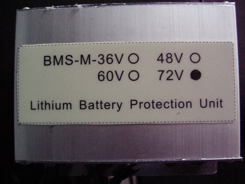

Mein BMS ist wohl nicht von Elite, ist so ein no-name-Alukästchen: Ich bin nicht ganz sicher, vermute aber, dass der Batteriestrom durch dieses Ding geht und dieser schlicht unterbrochen wird, wenn das BMS von einem Balancer entweder die Meldung "überladen" oder "Unterspannung" kommt. Die LED-Anzeige vom Ladegerät bei Meldung "überladen" ist während dem Laden nur interpretierbar als "Battery presence not detected", sprich keine Batterie angeschlossen. Die andere mögliche Interpretation "Reverse polarity or low voltage" kommt da überhaupt nicht in Frage.Peter51 hat geschrieben:... Hat eine Zelle weniger als 2,5V wird - glaube ich - wird der Motorcontroller abgeschaltet. MEroller fährt soetwas....
Es könnte aber auch sein, dass das Kästchen per CAN-Befehl dem Ladegerät Pause verordnet und das dieselbe LED-Warnmeldung generiert. Aber das würde dann das Aussetzten des Controllers bei Balancer-Meldung "Unterspannung" nicht erklären.
Leider ist die Herkunft dieses Kästchens nicht so einfach zu bestimmen, so dass ich keine Kaufempfehlung ausssprechen kann

Über Kosten kann ich nicht viel sagen, da das aber eine no-name BMS-Zentrale ist und auch recht klein wird es wohl nicht am obenen Ende der Preisskala für solche Bauteile liegen. Ist aber müßig darüber zu philosophieren, so lange wir nicht wissen, woher das Ding kommt...Gluehbert hat geschrieben:Die Lösung von MERoller hört sich auch ganz gut an, ist aber wohl etwas kostenintensiver. Mit welchem Strom lädt das Ding?
Mein Ladegerät lässt es bei max. 10A Ladestrom bewenden. 20A wären mir lieber und passender zu meinen 40Ah Zellen. Vielleicht sorgt es ja für eine schonendere Ladung und somit mehr Akkulebendsdauer
