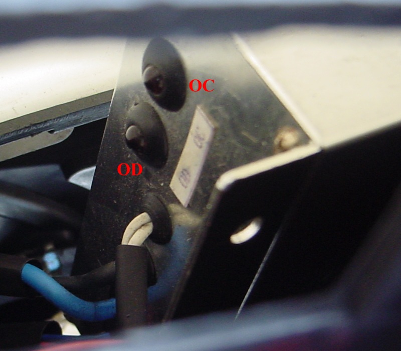

BMS zurrt und die obere rote Lampe ist an am BMS. Was bedeutet das?
Die Batterie alle Zellen bei 3.3V.
Re: BMS
Verfasst: So 1. Jul 2012, 09:42
von STW
Das sollte wahrscheinlich in den Fury-Thread? Aber egal, wenn das BMS Geräusche macht, und dann viellecht noch das kapazitive BMS ist, mit dem einige Roller ausgeliefert worden sind, dann tippe ich auf Kondensatorfehler im BMS.
Re: BMS
Verfasst: So 1. Jul 2012, 17:37
von MEroller
Das müsste das serienmäßige passive BMS sein, wie bei meinem nachgerüstet:
PLUS
auf jeder Zelle?
Die obere LED in der BMS Box is OC => Overcharged, Überladen, d.h. mindestens ein Balancer meldet Überspannung an seiner Zelle. Dann sollte das BMS (per Relais ?) die Batterie vom Ladegerät trennen für ca. 5 Minuten, um dem BMS Zeit zur Entladung der zu vollen Zelle(n) zu geben. So lange sollte die rote LED der Ladegerät-Lichtorgel blinken und die grüne 20% an sein => "Battery presence not detected". Dannach sollte es wieder "klack" machen und das Ladegerät wieder anfangen zu laufen mit allen grünen LED's an außer der 100%, die blinkt.
Das spricht wieder für mindestens eine ungesunde Zelle, die nie auf Ladenendspannung kommt, so dass die anderen 23 eben zu viel abbekommen und das OC-Spiel häufig am Ladenede vorkommen dürfte.
Um im Gegenzug weit vor 40km schon per OD (over discharge, Tiefentladung der kranken Zelle(n)) dem Controller den Saft abzudrehen. Da drängt sich der Verdacht nach einem massiv unbalancierten Zellenpaket auf...
